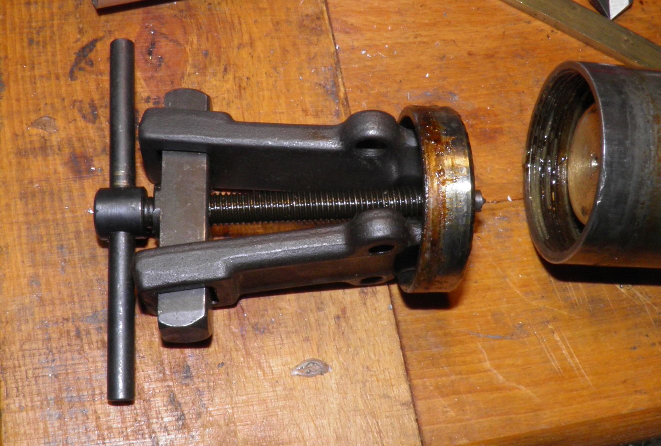

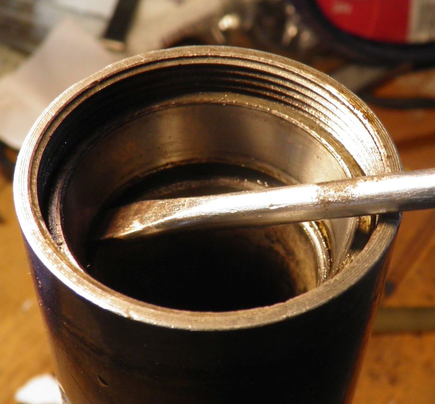

Zdenek Valter píše:Kluci dobrý - ale jako panelákový hobík nemám svářečku ;-)
To ohřátí pouzdra zkusím.
to ohřátí musí být lokální aby se to stáhlo pokud už to teda chceš měnit, pokud to nemáš čím navařit, tak stačí vybrousit kotoučkem s dremelkou (má i panelákovej) dva malé obloučky proti sobě otočit čelisti stahováku a ono to půjde, jinak na vnitřní kroužky existují i origo stahováky, ale pochybuju, že to kvůli takové blbosti budeš kupovat :wink:

tumlik píše:
Tak jsem to vyndal - díky všem za rady

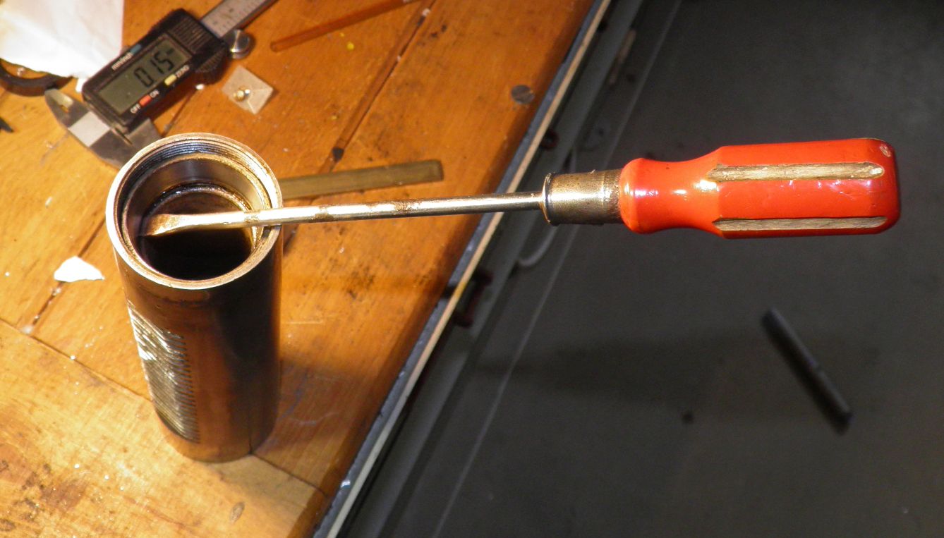

Nařál jsem to na plynu a schladil rozprašovačem ten vnější kroužek a klepenul s tím - to ale neodpadlo.
Zřejmě to ale povolilo protože se mi podařilo tohle:
Šroubovák jako klín
Šroubovák jako klín
Naklepal jsem to zlehka ze dvou stran proti sobě a kroužek se posunul cca 2 mm.

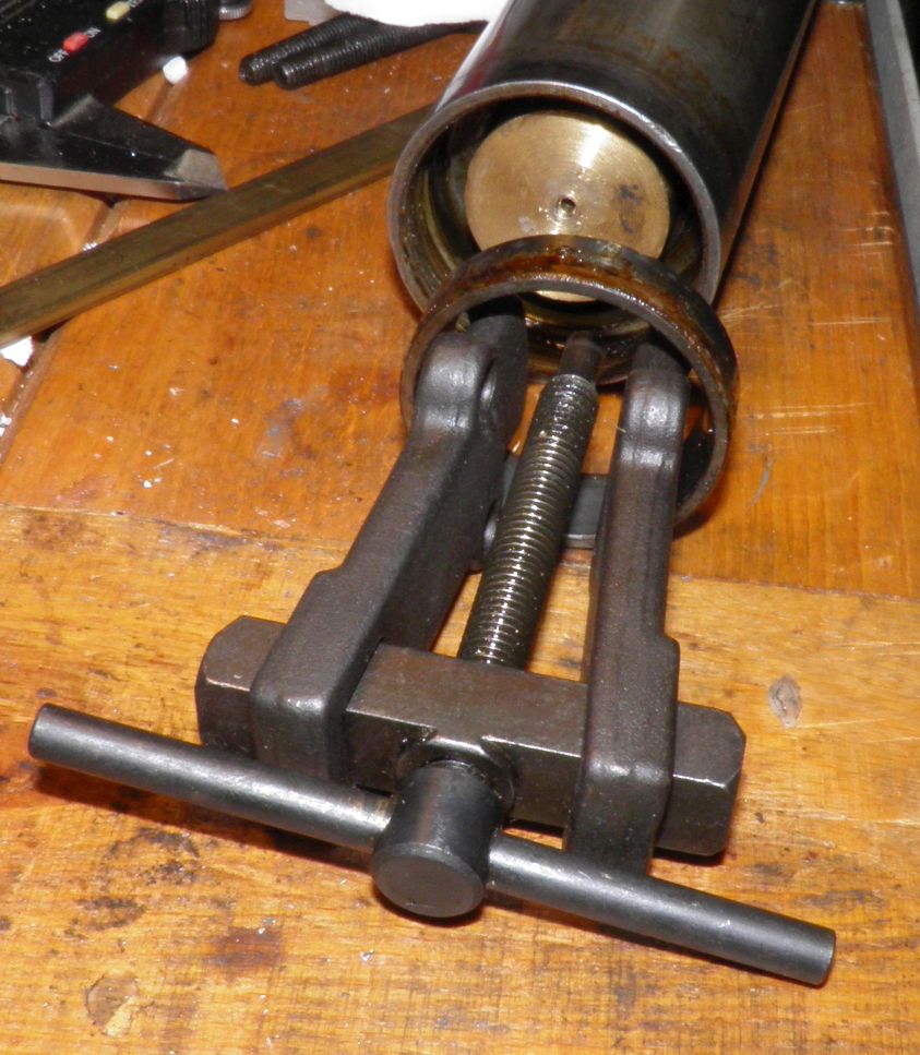

Povedlo se
Povedlo se
A pak nebyl problém tam dát ty otočené čelisti stahováku.
Vyndáno
Vyndáno
Ještě pohled zepředu

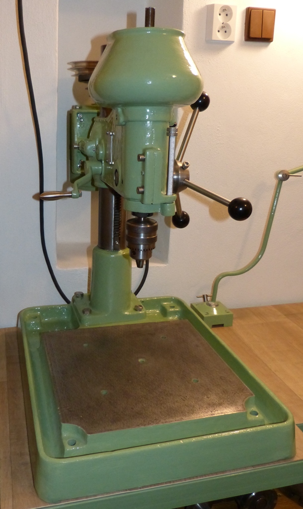

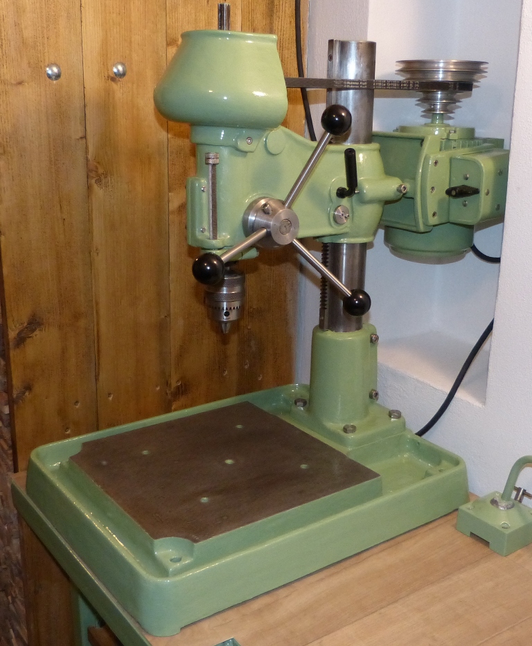

Vrátím se ještě k té ruské vrtačce co jsem tu dával. Zjistil jsem, že je to Сверлильный станок typ HC12A. Jinak jsem dal vrtačce nový kabát, celou ji vyčistil, promazal, opravil a vyměnil ložiska za ložiska s oboustranným pryžovým krytím. Jediný problém byl motor. Sice byl funkční, ale hrozně hučel i po výměně ložisek, asi nevyvážený rotor. Než shánět někoho, kdo mi to vyváží, tak jsem z práce zajel s měřákem do kovošrotu a odjel s motorem značky MEZ za 150Kč. Rotor vyvážený, motor tichounký 0.6KW, 1410ot/min. a bylo vyřešeno. Akorát jsem musel zvětšit otvor v řemenici a udělat jednu drážku pro pero. Jinak ještě po očištění pinoly (drážky) se mi hloubka vrtání zvětšila na rovných 100mm.

edyss1 píše:Vrátím se ještě k té ruské vrtačce co jsem tu dával. Zjistil jsem, že je to Сверлильный станок typ HC12A. Jinak jsem dal vrtačce nový kabát, celou ji vyčistil, promazal, opravil a vyměnil ložiska za ložiska s oboustranným pryžovým krytím. Jediný problém byl motor. Sice byl funkční, ale hrozně hučel i po výměně ložisek, asi nevyvážený rotor. Než shánět někoho, kdo mi to vyváží, tak jsem z práce zajel s měřákem do kovošrotu a odjel s motorem značky MEZ za 150Kč. Rotor vyvážený, motor tichounký 0.6KW, 1410ot/min. a bylo vyřešeno. Akorát jsem musel zvětšit otvor v řemenici a udělat jednu drážku pro pero. Jinak ještě po očištění pinoly (drážky) se mi hloubka vrtání zvětšila na rovných 100mm.
Máš to pěkný - šikula!

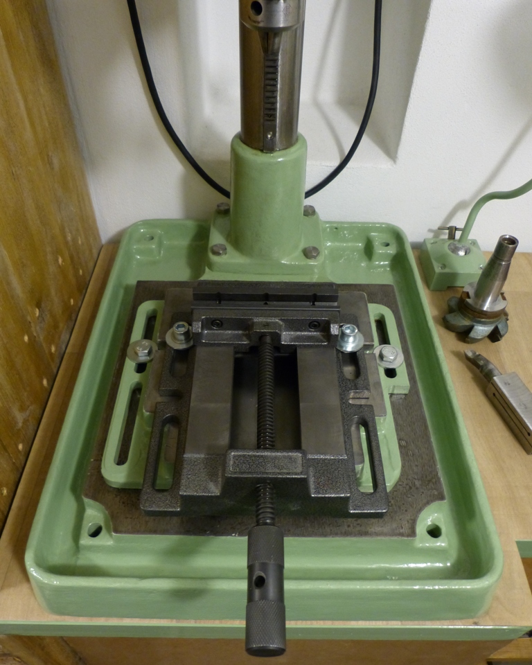

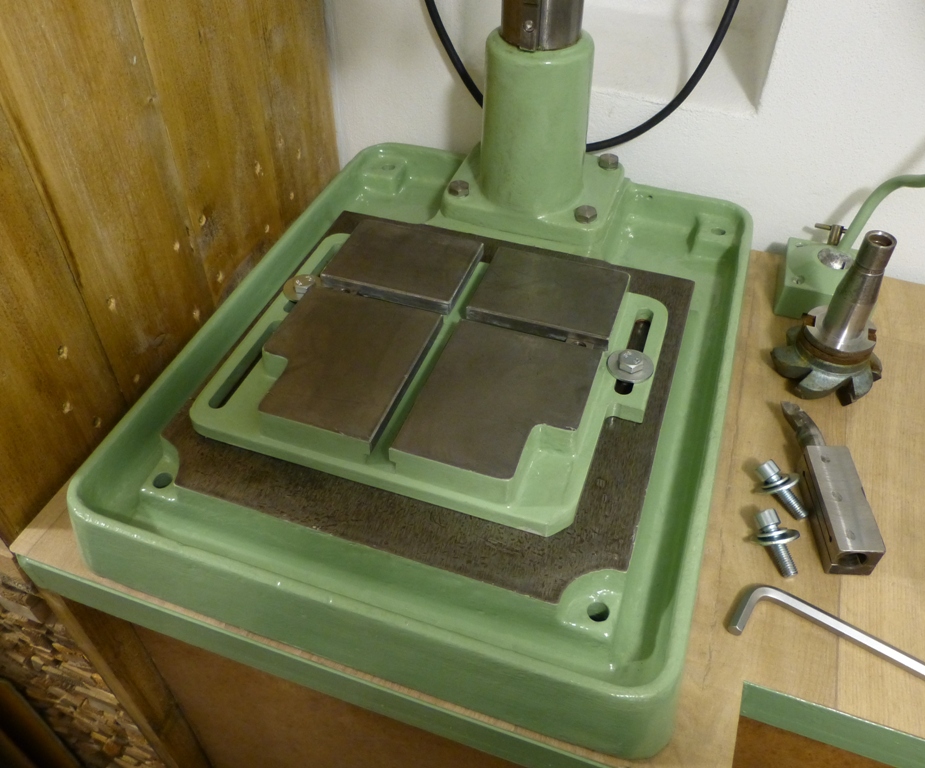

Dneska jsem konečně dopasoval na tu moji vrtačku stůl s T drážkama. Nejprve jsem si koupil svěrák Proma s roztečí na ty 4 otvory, co tam byly již v základu a udělal do nich závit M14, abych to mohl používat. No a pak se ke mně dostal stůl – děkuji kolegovi bu_bu za něj, který tam krásně vešel. Akorát bylo nutné ještě udělat navíc dva otvory se závitem M12 pro uchycení.

Pěkné, čím to máš natřené, co je to za barvu?
Příspěvky: 3835
15. 12. 2016, 9:40
edyss1 píše:Dneska jsem konečně dopasoval na tu moji vrtačku stůl s T drážkama. ......
.....to je jinak původně zvyšovací deska k dělícímu přístroji DU :wink:
edyss1
Příspěvky: 65
Registrován: 18. 8. 2014, 8:04
17. 12. 2016, 8:23
Pavka píše:Pěkné, čím to máš natřené, co je to za barvu?
Barva dvousložková polyuretanová RAL 6021. Uvažoval jsem o šedé a zelené, ale nakonec se rozhodl pro zelenou. Akorát to chce nějaké kovové doplňky, ať to vynikne.
