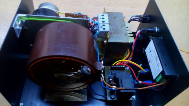

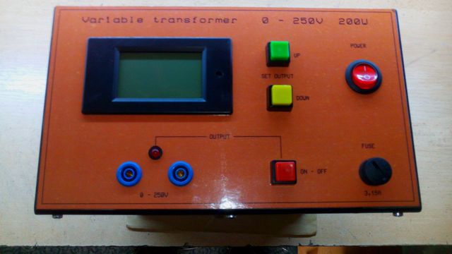

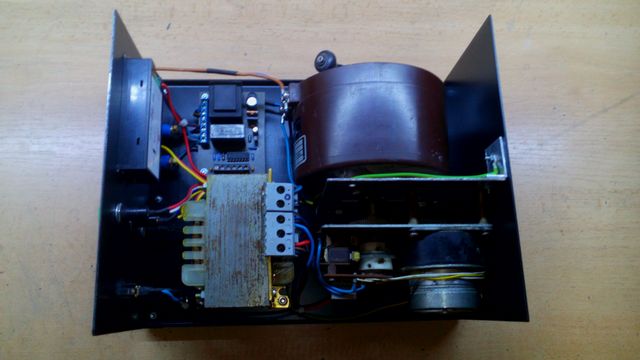

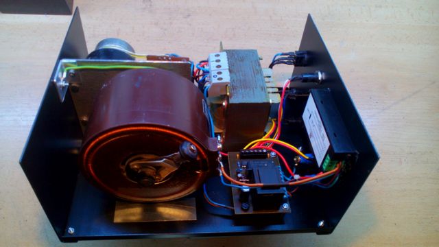

Autotrafo je motoricky ovládané + oddělovací trafo. Měřící modul měří V, A, W, a spočítá odběr z autotrafa za časový úsek co se z trafa odebíral proud.

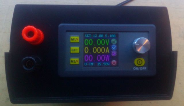

Další zdroj co jsem si udělal je st. 0 - 30V / 0 - 5A.
Autotrafo panel
Autotrafo panel
Autotrafo vnitřek
Autotrafo vnitřek
Autotrafo vnitřek 1
Autotrafo vnitřek 1
Autotrafo vnitřek 2
Autotrafo vnitřek 2
Stabilizovaný zdroj 0 - 30V / 0 - 5A panel

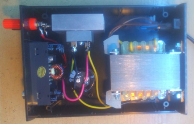

Stabilizovaný zdroj 0 - 30V / 0 - 5A vnitřek

Ahoj jak jsi spokojen s tím DP50V5A?
já už o něm delší dobu přemýšlím
Pavka
Příspěvky: 908
Bydliště: Ronov
20. 8. 2016, 6:35
Rozhodně mě to překvapilo co to umí, mohu jen doporučit. Napájím to trafem 100W/24V + usměrnění + kond. 10000uF/50V. Co jsem dělal nějaké měření, tak třeba při nabíjení akumulátoru proudem 4A bylo zvlnění 55mV. Což je paráda. Pak jsem ho zatížil zátěží výstupní napětí 28V a proud 4A, zvlnění opět 55mV. Teplota chladiče, který je na PCB byla po hodině provozu cca 60 stupňů. Za ty prych není co řešit.

Ještě jedna věc, ten údaj jak píší Pmax. 250W je totální blbost. To by se upeko, jak kuře. A spínací frekvence je 300kHz. čím to spínají nedá se zjistit, chladič je přilepení na tom čipu.
