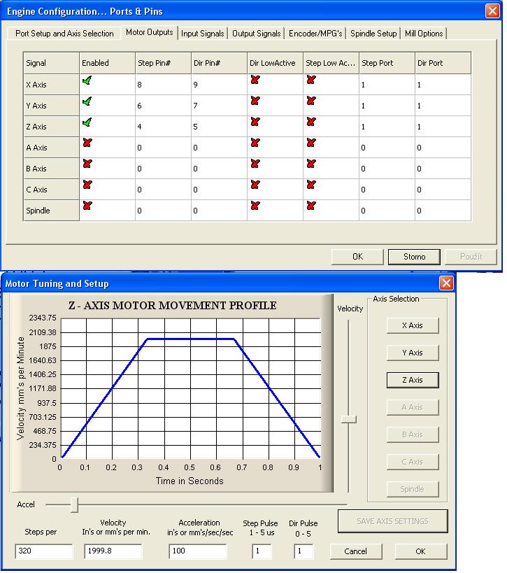

V machu nastavení Motor Tuning mam hodnoty Step,Dir Pulse na 1 - 1
EXTREM-OUT
Příspěvky: 24
Registrován: 11. 8. 2016, 6:45
13. 8. 2016, 7:11
Aktualně nastaveno
Příspěvky: 7187
13. 8. 2016, 7:19

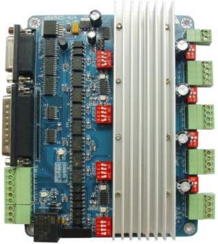

nastav 10 jedna je opravdu málo na to driver blbě reaguje , pak taky může být problém oddělovací deska , některé stojí dost za prd . jakou máš ?
EXTREM-OUT
Příspěvky: 24
13. 8. 2016, 7:45
Nejspíš budete kroutit hlavou ale mám driver Modrou desku H5 Controler. Ta má oddělení už v sobě.
Příspěvky: 7187
13. 8. 2016, 7:52
tak tyhle H5 zrovna nejsou uplně nejhorší , nastav těch deset a dej vědět

Nedaří se zjistit příčínu. Zkoušel jsem upravovat délku pulzů. signály Step a Dir
LowActive jsem zapnul i vypnul, nenašel jsem změnu na co to má vliv. Prohozením drátů na KM a obrácení směru je marné. Osa Z neustále klesá, a čím je obráběný relief složitější a aktivita Zka vetší, tím je pokles rychlejší. Nekdy až o 0.2mm dolu na jednom přejezdu z prava do leva. Jako kdyby se hodnota zaokrouhlovala.
