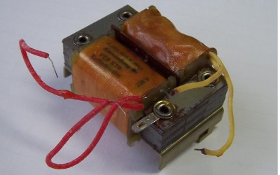

Co se stalo s tím odporem ? Přepálil se ?

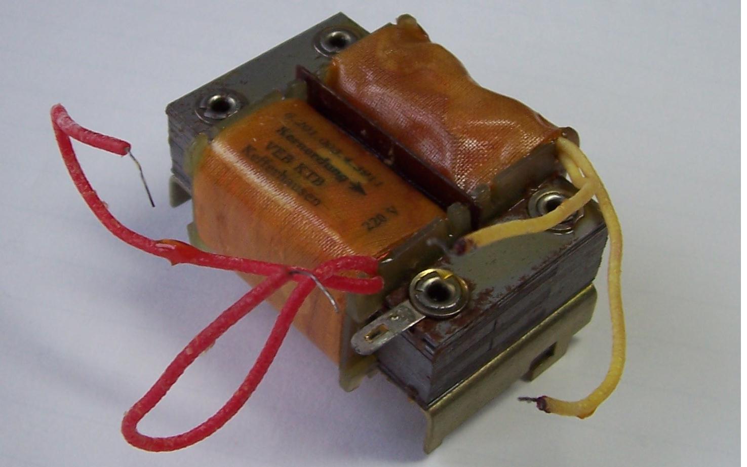

Jaké je výstupní napětí toho trafa?

Vypadá to jako zvonkáč tedy asi 24 V ale nechť raději promluví autor. ;-)

Nejde o typicky zvonkové trafo. C jádro, 220 / 18V, 1,25 VA. Mám jich případně pár k dispozici.

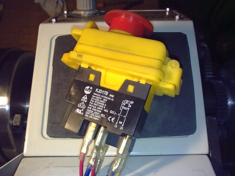

Mam tak trochu problem s regulaci na soustruhu Opti D 180 x 300 Vario. Pri zapinani se ozyva syceni (nevim jestli to jde z elektroniky nebo motoru) a rozjizdeni motoru se zda byt cukave (v obou smerech) ale kdyz se to rozjede tak to bezi i vcetne zpetne vazby. Projevuje se ve vsech otackach. Nemete nekdo tuseni co to muze byt a nebo nema nekdo schema elektroniky? Diky za info. K
Dnes jsem odpojil motor od elektroniky a vyzkousel na DC napeti a vypada v poradku, problem bude nejspis v elektronice. Nesetkal se s tim nekdo? Nevim jak dal postupovat pri mereni/zjisteni zavady a soucastky vypadaji v poradku - zadne znamky spaleniny. Poradi nekdo? Dik K

Tak uz vim kde je problem, to syceni ktere bylo slyset je jiskreni v hlavnim vypinaci, ktere obsahuje spinaci rele a kontkaty toho rele budou nejspis opalene. Dostat se k nim je asi kompletni destrukce a pokud nebudu mit novy vypinac tak to nebudu rozebirat. Uz jsem poslal poptavku na BOW ale presto se zeptam i mistnich guru kde bych koupil takovy vypinac? Ma nekdo sajnu? Viz foto. K

Já myslím, že to je stykač. Celá tahle sranda je tam podle mě z bezpečnostních důvodů - když dojde k přerušení napájení, a pak k jeho opětovnému naběhnutí, tak mašina se s ničeho nic zase nerozjede, nýbrž se musí opět stisknout zelený čudlík.
Je na uvážení každého jednotlivce, zda to nahradí normálním vypínačem. Já tedy ano ;-)
