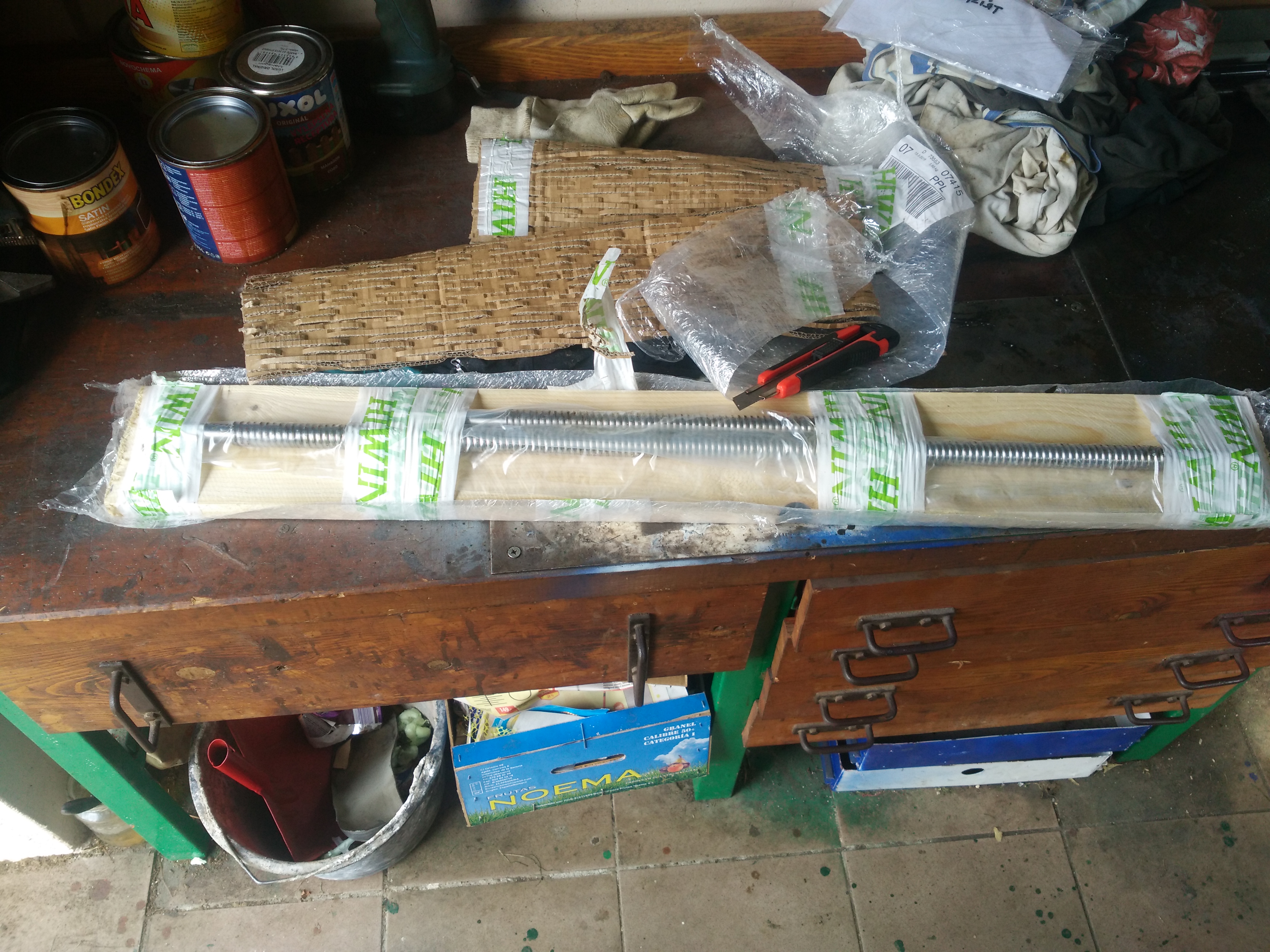

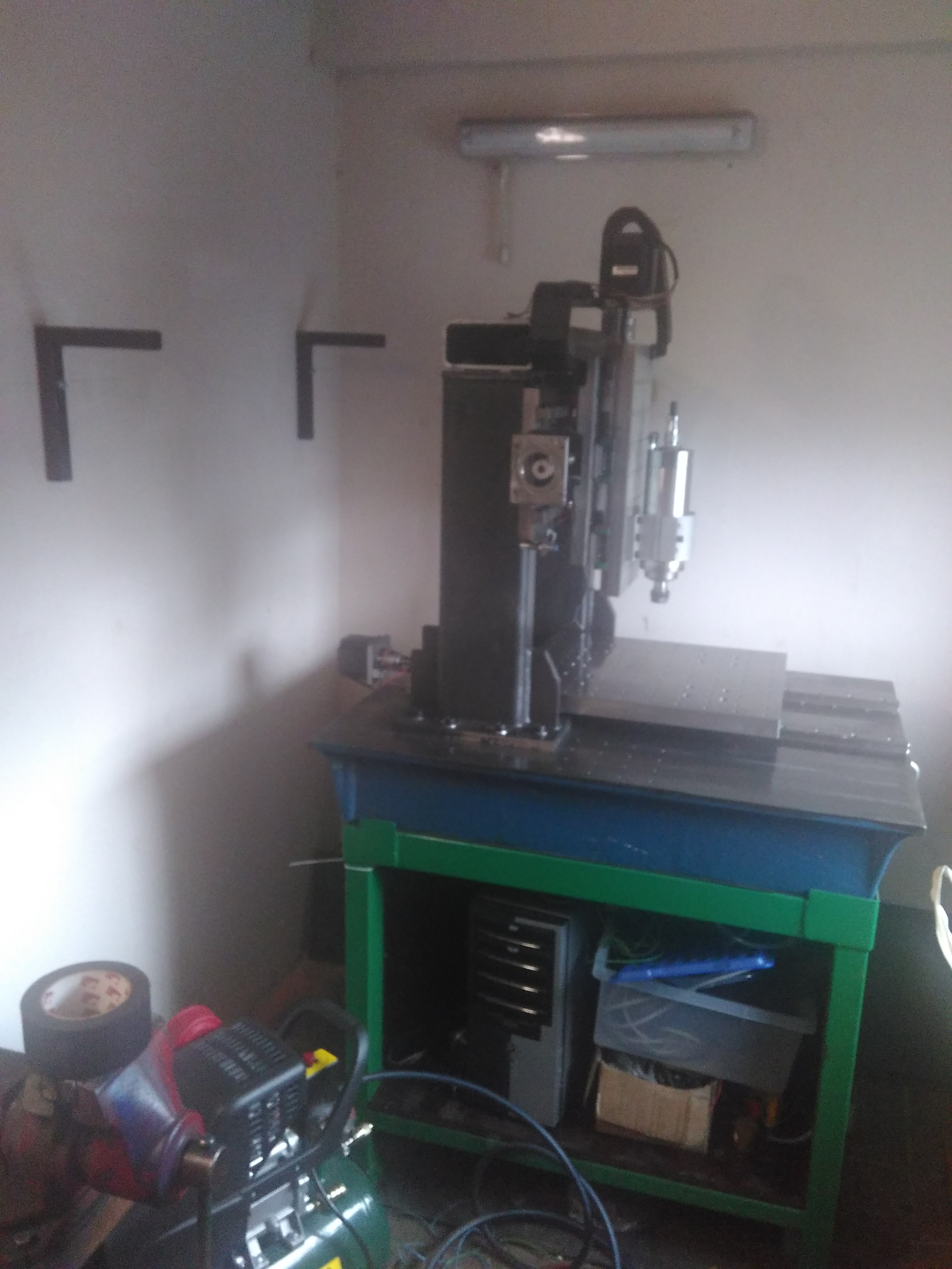

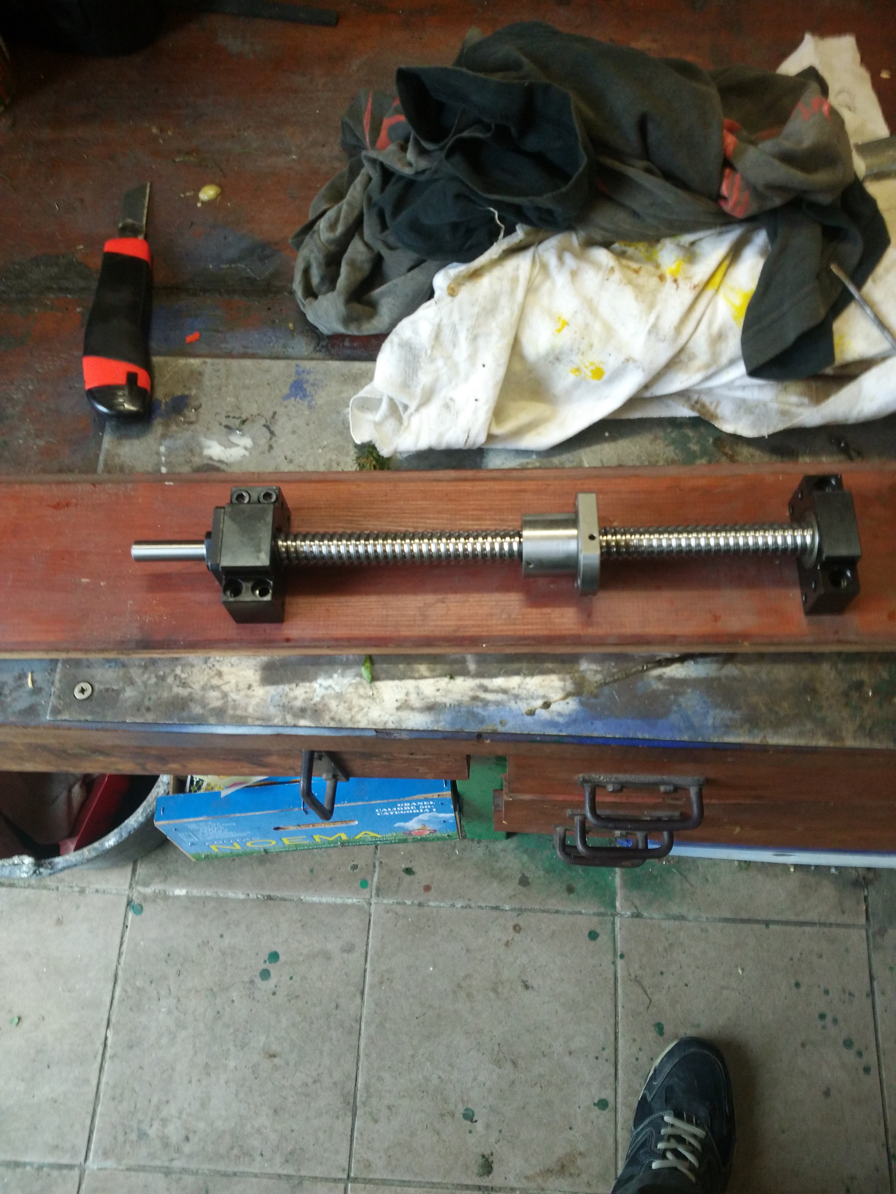

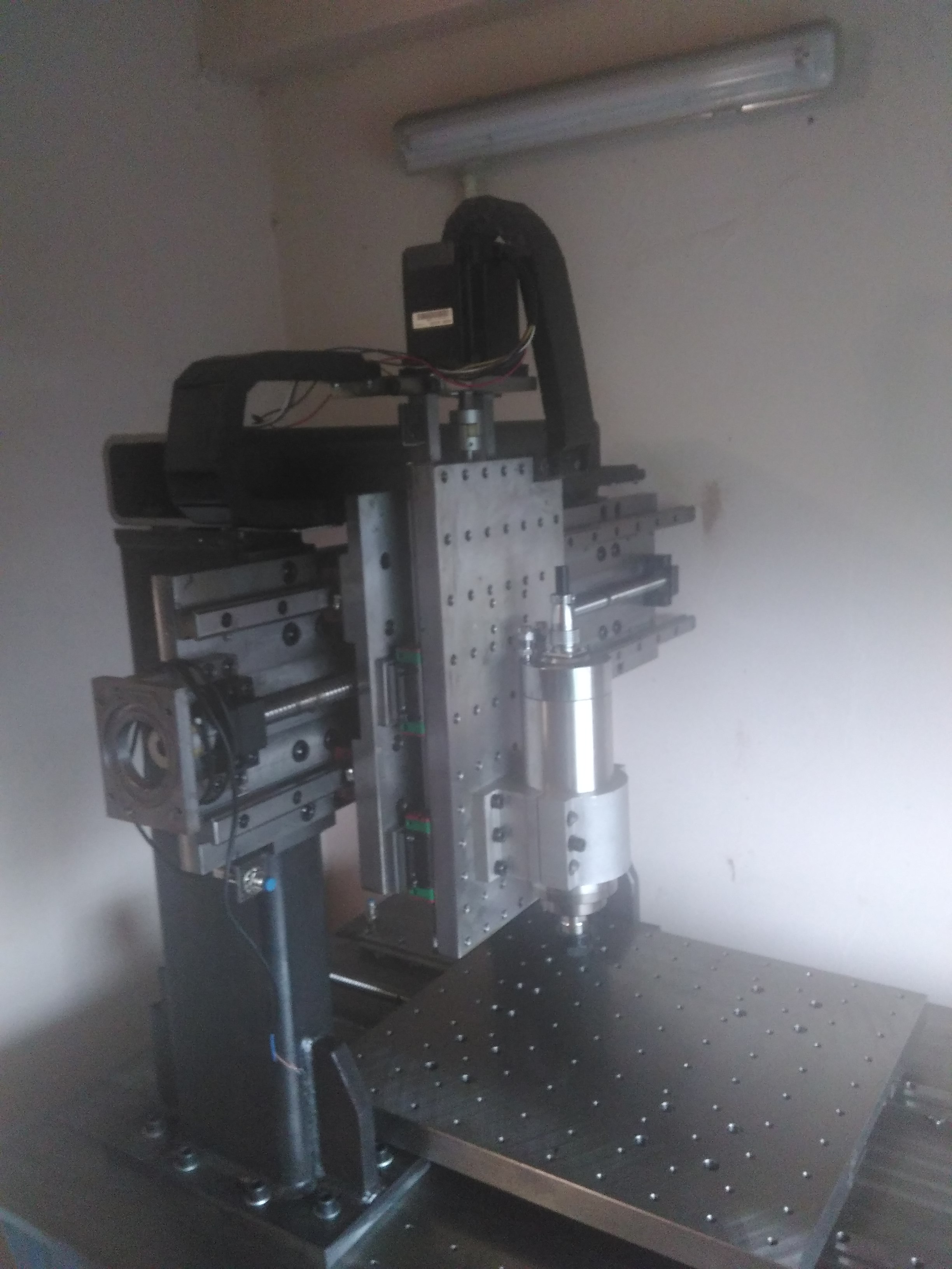

Nohy jsou připravene na vylití ale to zatím neřeším.tedka ma masina cca 250 kg minimalně. ted jdu dělat objednávku do hiwinu na zbyle šrouby

jaký? válcovaný nebo okružovaný či broušený? dvojitou matku?

broušeny :-))) ten urcite ne . jen jeden obycejny valcovany sroub s opracovanim vyjde na 5 tisic

14. 9. 2016, 7:17

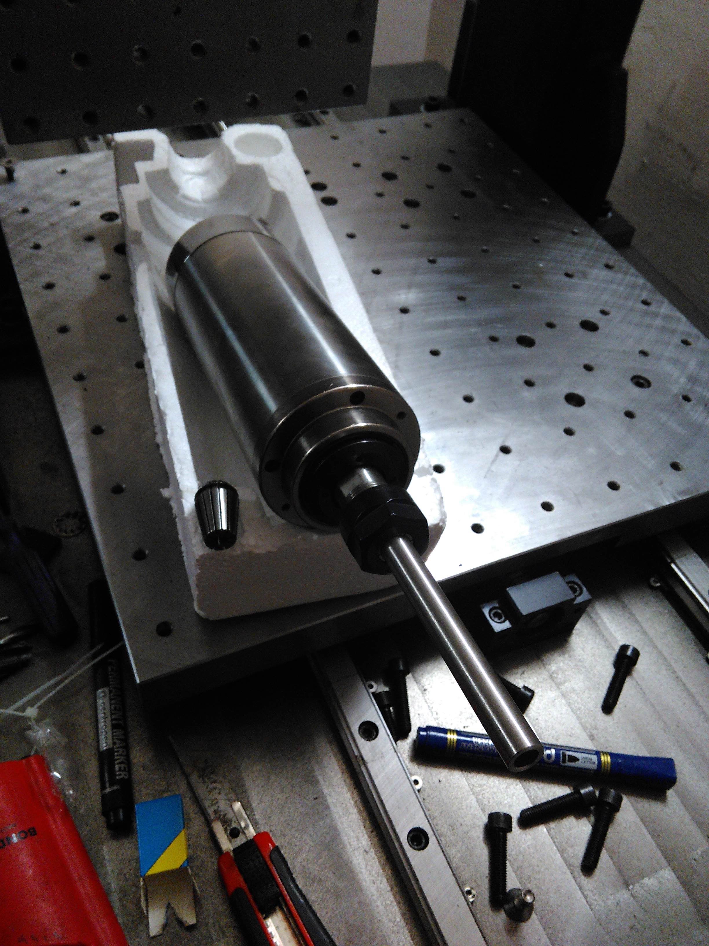

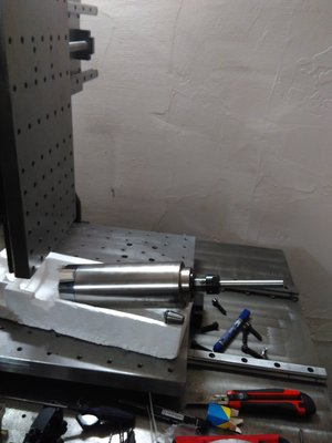

Hiwiny by dnes měli dorazit. Vřeteno teknomotor zatím nechám byt a pro začátek vezmu čínského vodníka

20. 9. 2016, 7:14
Tak šrouby jsou doma tak se blížím do finiše

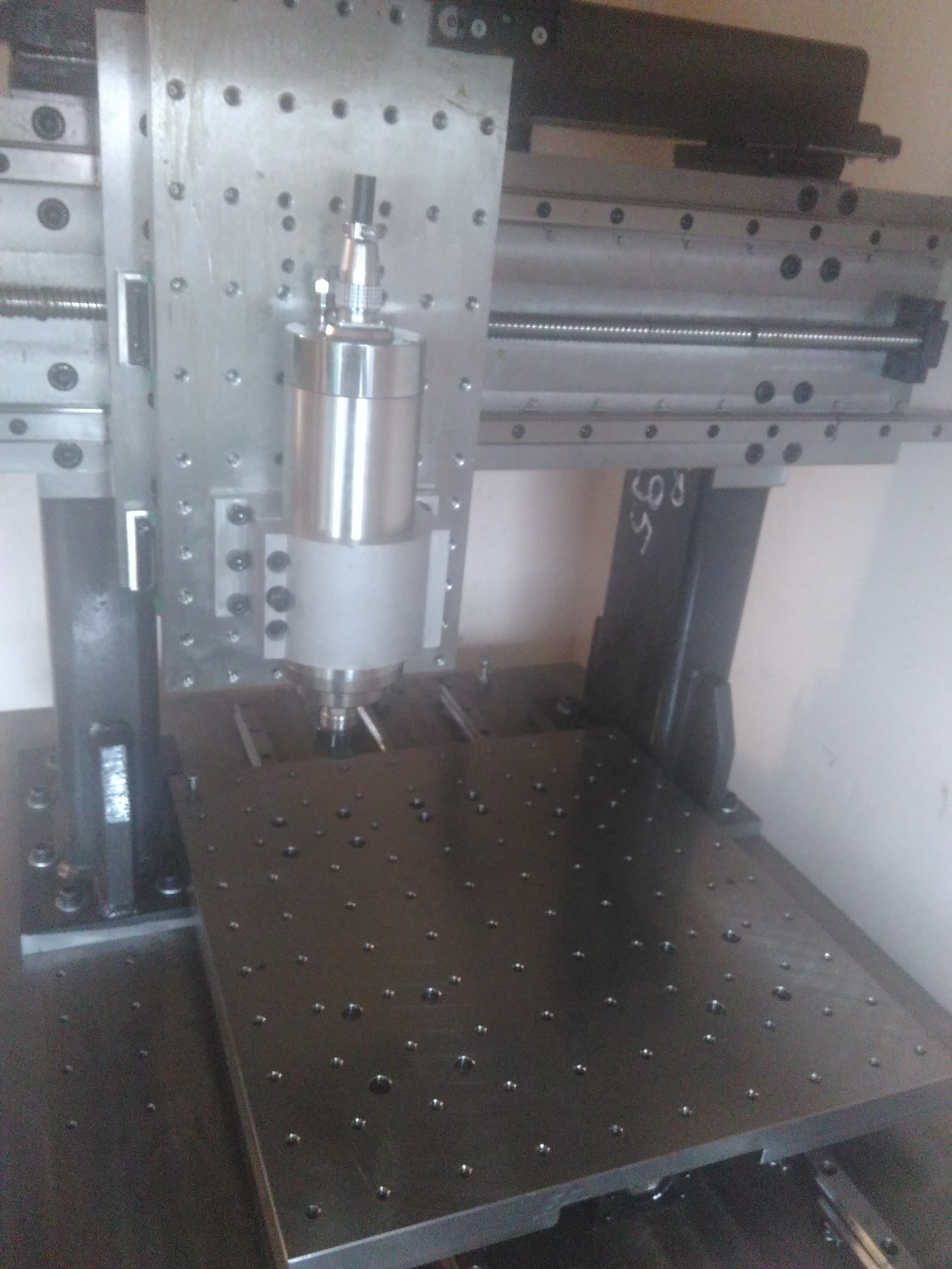

7. 12. 2016, 8:41

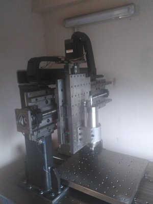

Tak další pokrok

7. 12. 2016, 8:44
brousena nerezova kulatinka na seřízení vřetene

7. 12. 2016, 9:25
Hezký ocelový stroj ,

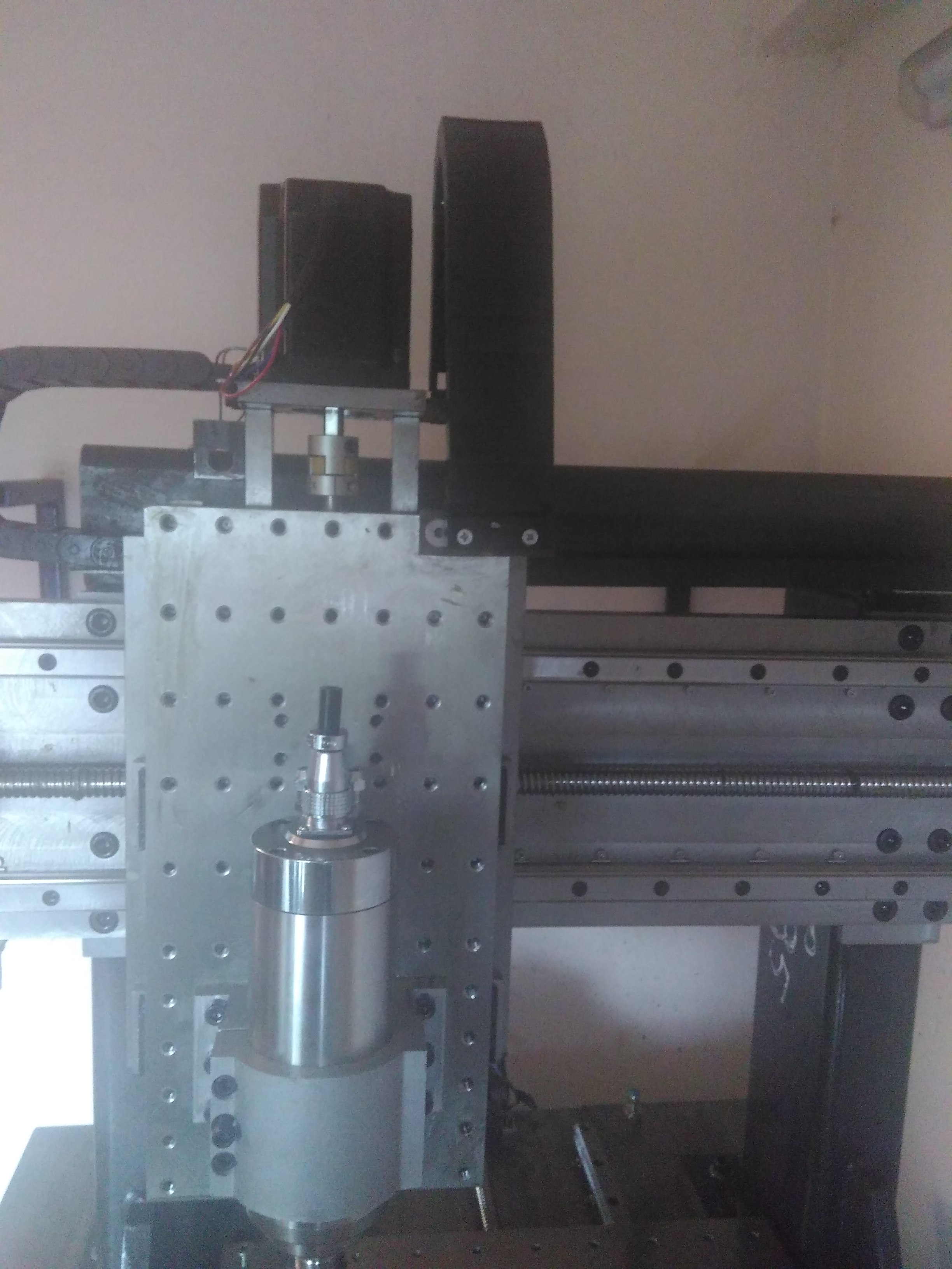

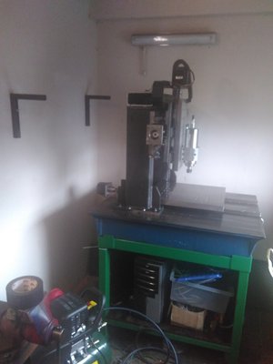

26. 12. 2016, 6:59

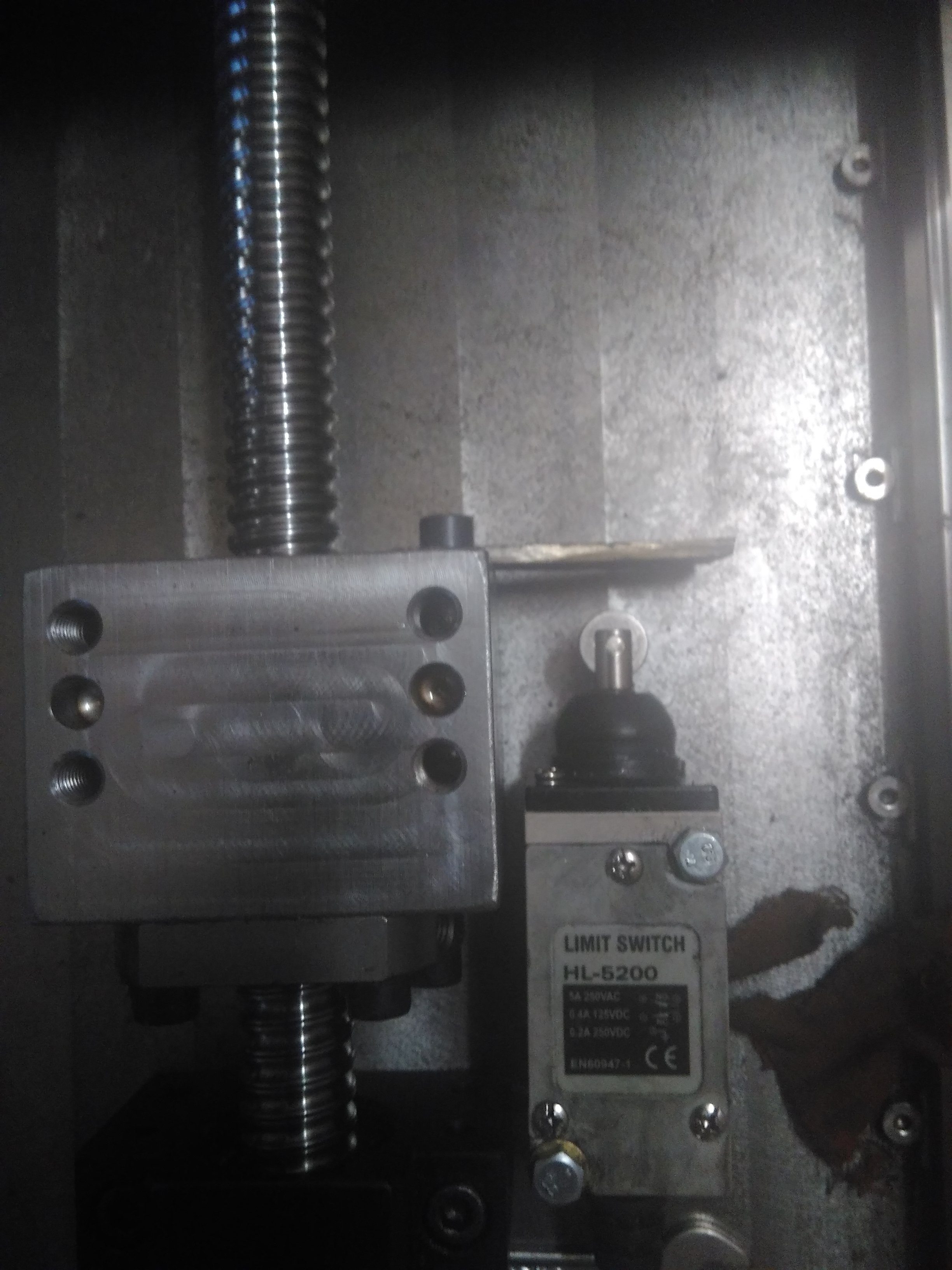

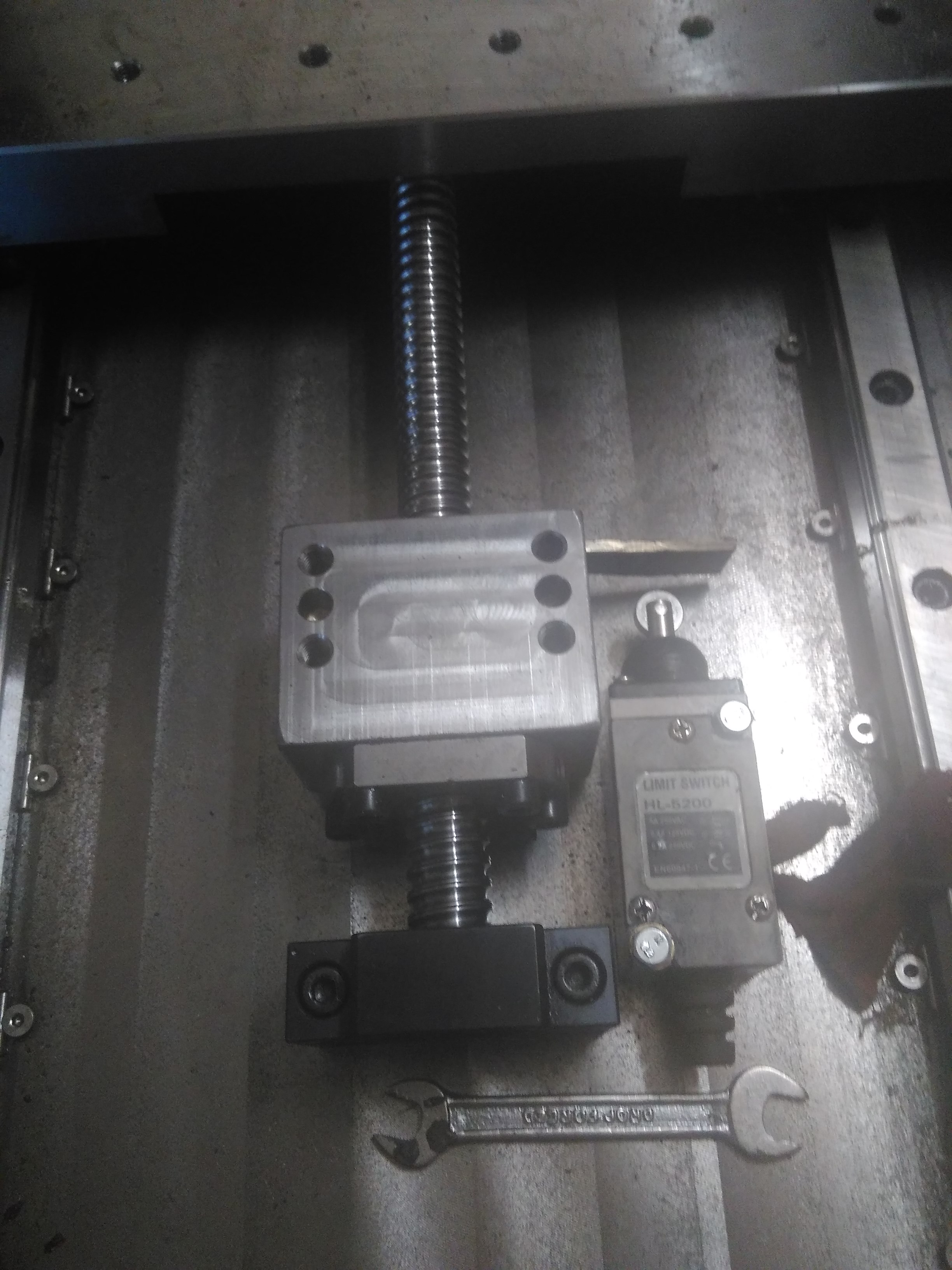

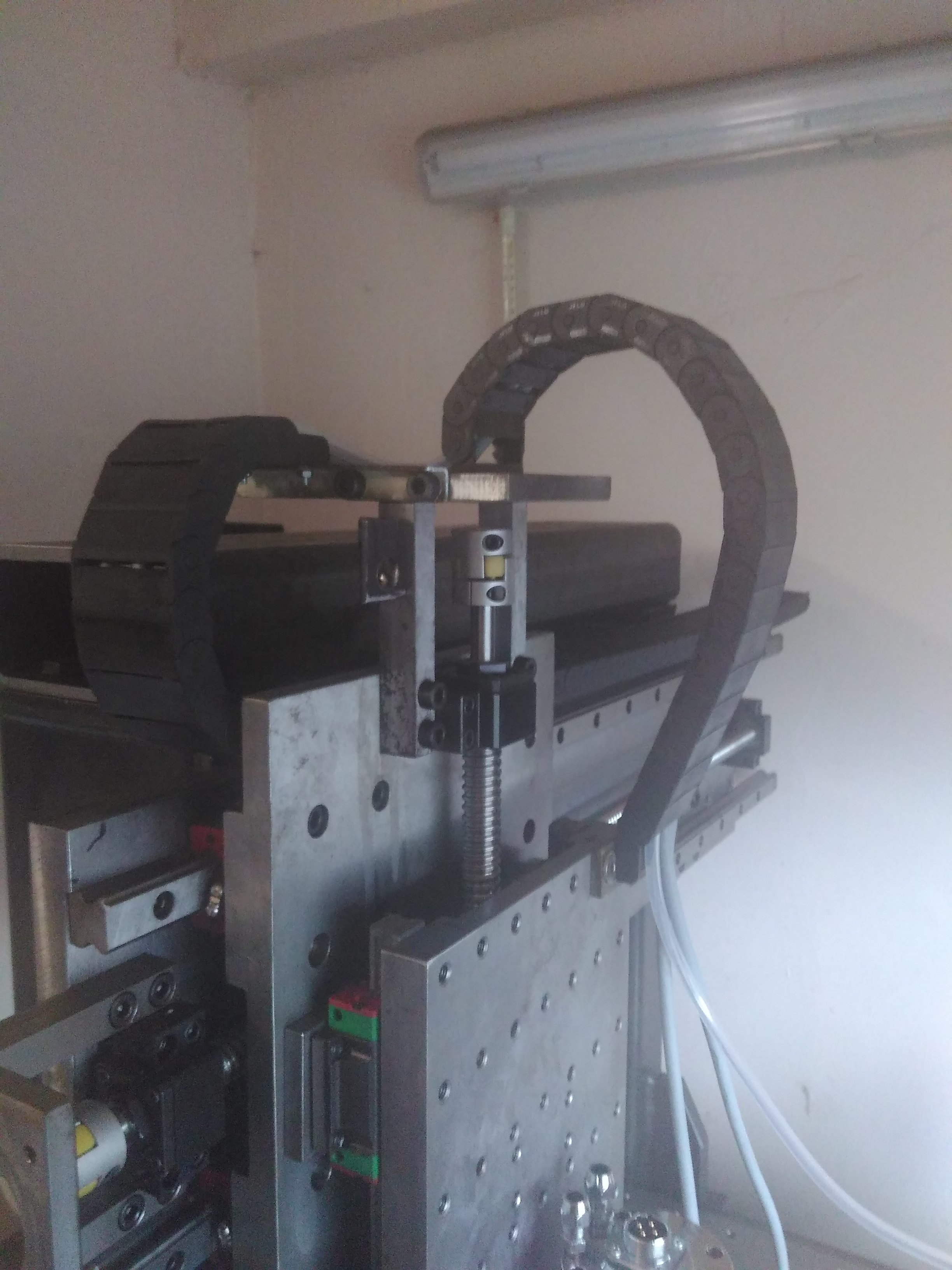

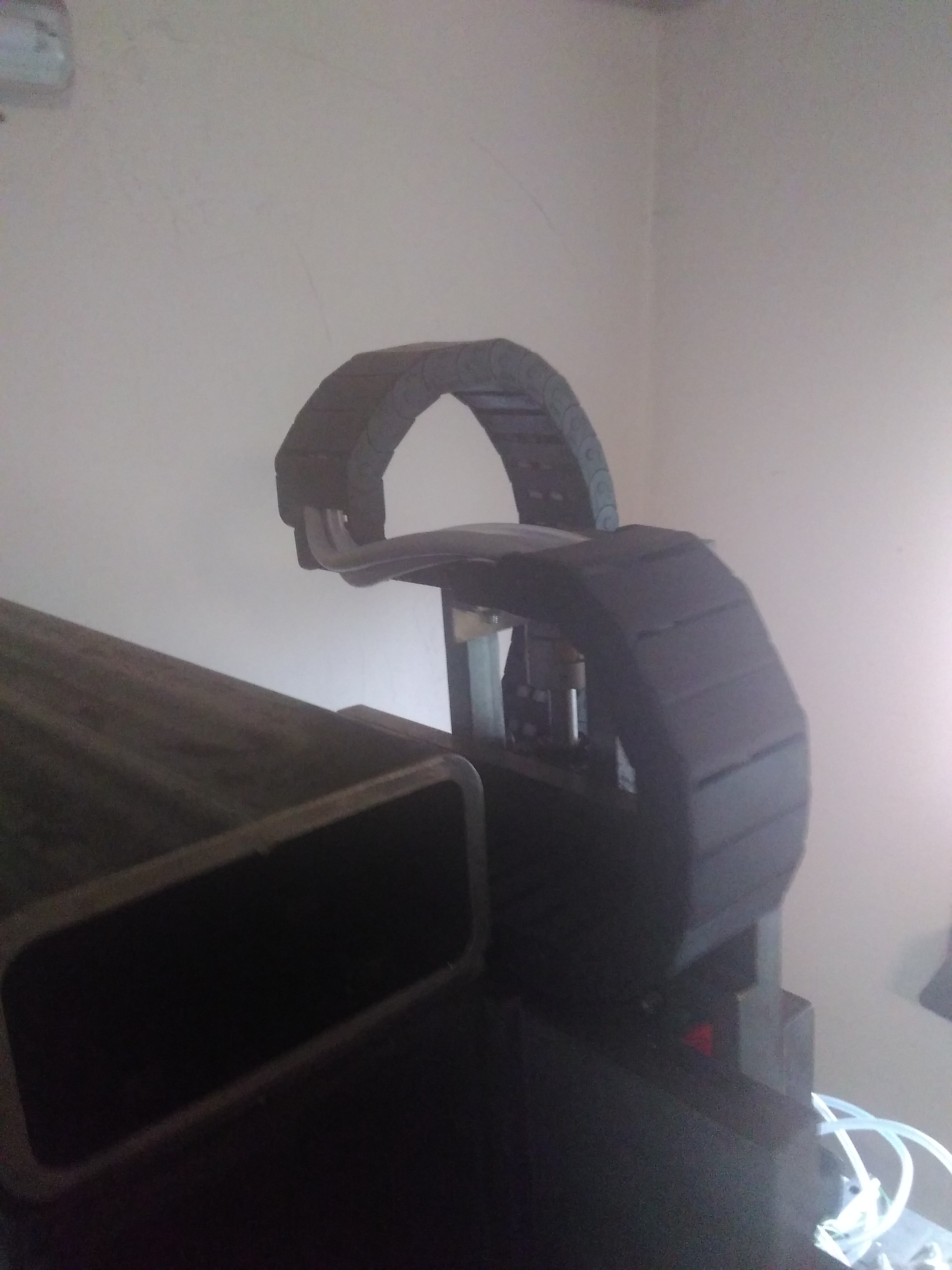

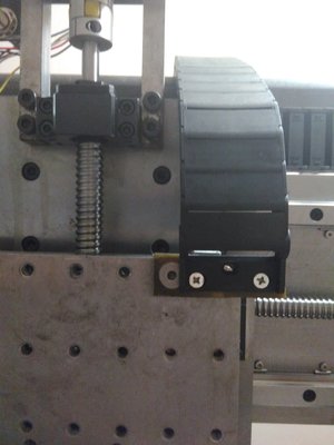

Před Vanocemi dorazil baliček z cncshopu ( 10 metru stineneho kabelu na vreteno a krokače, energořetězy, převodnik na ovladaní měniče přes PC,) takže vše už je jen se to zapoji a jedeme( vše zapojene bylo jen kamarad vyučeny elektrikař nesouhlasil z jistymi spoji. tak si hezky pohraje ze skriny)..vsechno elektro bude na polici vedle cnc(ted tam jsou videt jen konzole) a na spodku stolu masiny se udelaji šupliky na nařadí atd

26. 12. 2016, 7:45
Plech pro koncák/indukčák by asi měl najíždět bokem ..
ještě to zvaž ,místo tam máš a je s rolnou proto se tam rolna dává ..
někde o tom je diskuze ...
:D :P
ten plech udělej jako "Téčko" horní část najede pak bokem ...
Naposledy upravil(a) pavlaxy dne 26. 12. 2016, 11:37, celkem upraveno 1 x.

26. 12. 2016, 10:36
mezi mechanickym spinačem a indukčním spinačem je velky rozdil.ty mluvíš o indukčním ale na fotce je mechanicky..je jedno co ho sepne(kov nekovv) a jak.

26. 12. 2016, 10:58
2rajdzoš :
je tam lomítko -tedy píši o obou druzích spínačů ....
a platí najíždění bokem pro oba druhy ...
jde o případnou destrukci obou druhů ...
řešilo se ...http://www.c-n-c.cz/viewtopic.php?f=15& ... vl%C3%ADna" onclick="window.open(this.href);return false;

26. 12. 2016, 11:35
jasně mašina nezastaví přesne v dobu kdy sepne spinac.Budu žit s tim že spinac po sepnuti jeste centimetr zajede a kdyžtak se plech ohne :-)nebo urve vypinac...ale masinu zastavi :-).ale jo beru to jako dobrou připominku

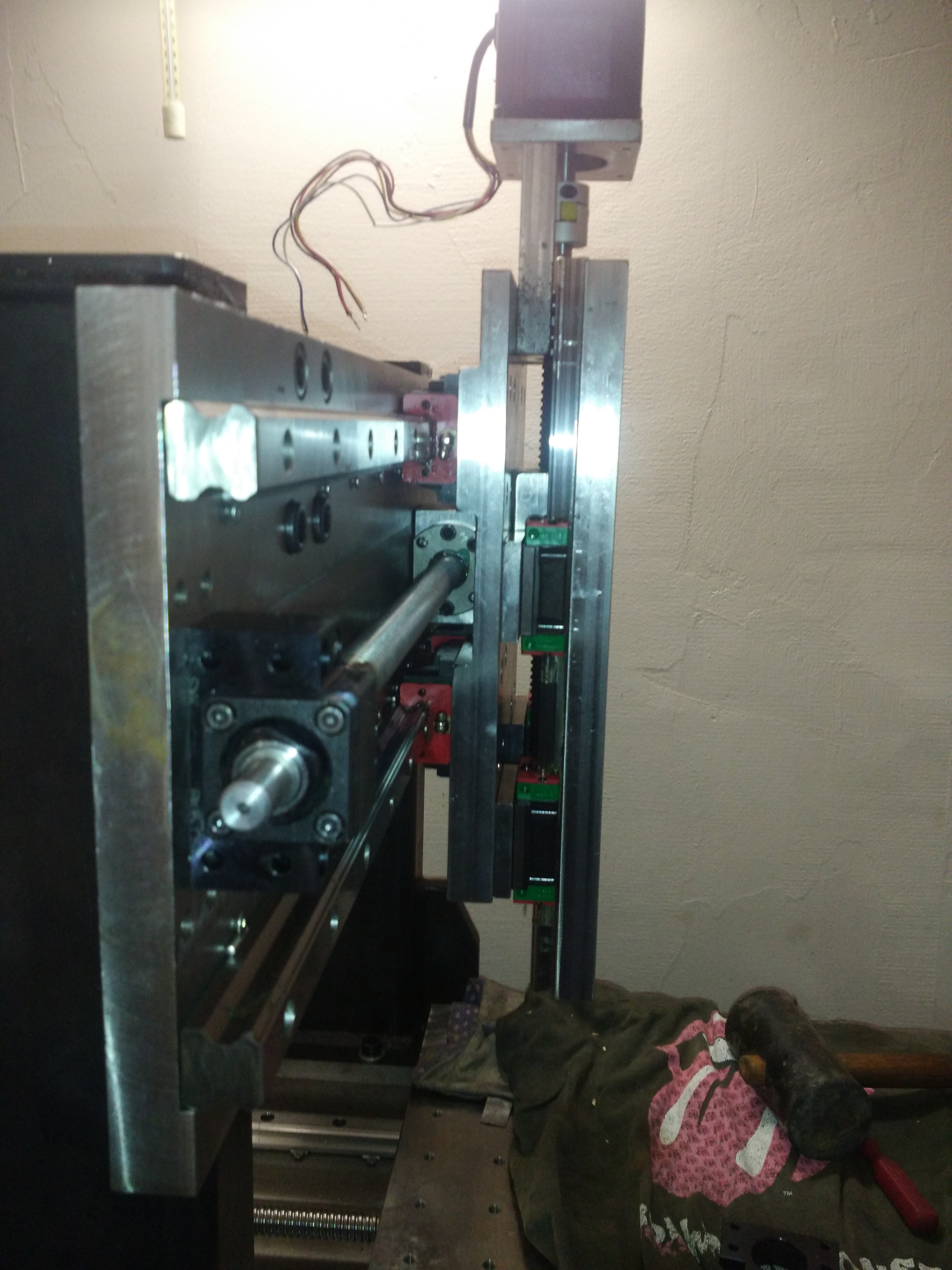

26. 12. 2016, 11:46
..ještě ty gumové dorazy na koncích šroubů/u domků jsou vidět na fotce osy tady ...
je to řešení od THK - celá ta osa
elektro je demontováno kvůli kabelům co mi v dané chvíli překážely ...
