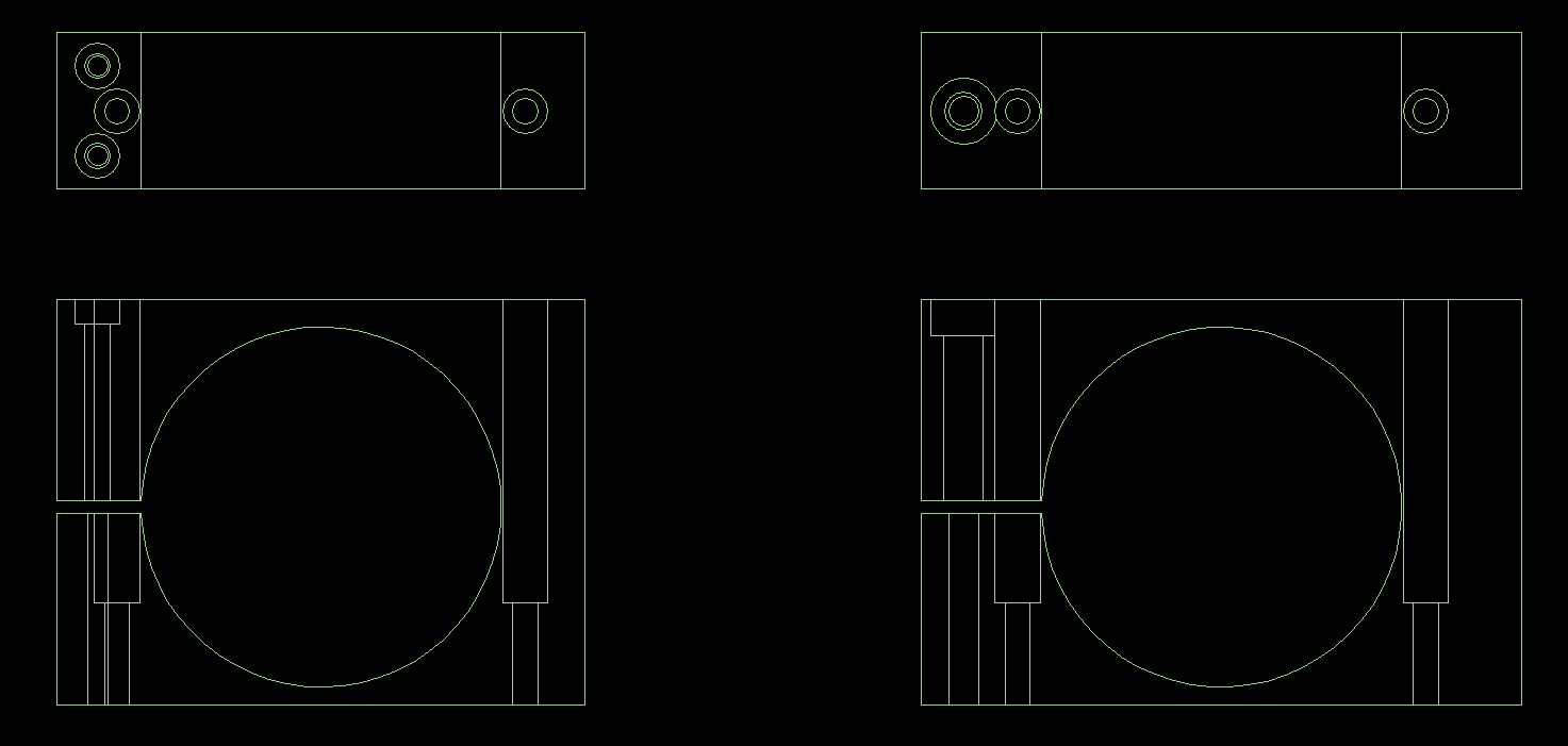

Re: Vřeteno ELTE AF60 6/2 RR
Napsal: 6. 12. 2016, 4:07
od Thomeeque
Zdar,
přemýšlím nad zadáním výroby alternativního uchycení, originální držák je moc pěknej, ale dost nekompatibilní se stávajícím Zkem zázraku™, nechci to celý překopávat. Nápad je udělat dva, které se přišroubují krz desku přímo na vozíky Z-ka do M4 otvorů (nejde o lineáry, vypadají takto), díky tomu to nebudu muset nijak modifikovat, jen vyšroubuju stávající šroubky, taky to skoro určitě bude nejtužší možné uchycení. Vozíky (resp. jejich osy) jsou od sebe 68mm, vřeteno má průměr 60mm, takže je to dost těsný, ale něco se vymyslet dalo.
Zvažuju, jestli je lepší levá nebo pravá varianta: levá by se mi asi líbila víc*, ale nevím, jak košer je utahovat to dvěma šrouby mimo horizontální osu (bojím se, že by se to při nesymetrickém utahování křivilo a zakusovalo do těla vřetena), pravá by se teoreticky dala udělat tenčí, taky se asi bude snadněji vyrábět.
Základní rozměry: 88/100 x 67.5 x 26
Vnější rohy bych možná ještě zkosil, ale to jsou detaily.
Dík za názor, T.
PS: Moc by mě zajímalo, podle čeho se fórum rozhoduje, jestli PNG zobrazí 1:1 se scrollbary nebo jako náhled (kdyžtak si obrázek nechte zobrazit samostatně přes pravé tlačítko).
*EDIT: čim víc nad tím přemýšlím, tim víc se mi líbí varianta pravá :)

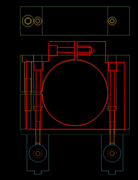

Napsal: 7. 12. 2016, 10:15
od Francotirador
proč to neuděláš nějak takhle, když tam nemáš na šrouby místo (dost masa)?
Napsal: 7. 12. 2016, 10:17
od Thomeeque
Zvažoval jsem. Ale přijde mi poněkud neurčitý, jak se to bude při stahování ohýbat. Taky jsou u mojí varianty všechny vrty jedním směrem (jednodušší výroba).
Napsal: 7. 12. 2016, 10:32
od Francotirador
Thomeeque píše:Přijde mi poněkud neurčitý, jak se to bude při stahování ohýbat.
Tak ty objímky nejdřív stáhneš na vřeteno a pak až to celé přišroubuješ k Z :wink:
Stejně si myslím, že šrouby, které objímky drží by měly být během stahovaní vřetenové jednotky dotaženy hódně zlehka *1), abys dodržel vzájemnou centricitu obou objímek. Po stažení vřetenové jednotky v objímkách seřídit kolmost osy vřetena ke stolu a pak až teprve utáhnout šrouby, kterými jsou objímky drženy na fest.
*1) klidně by jsi mohl do objímek stáhnout vřetenovou jednotku mimo frézku, ale takhle zaručíš rozteč objímek a hlavně jednu rovinu jejich zádových ploch.
