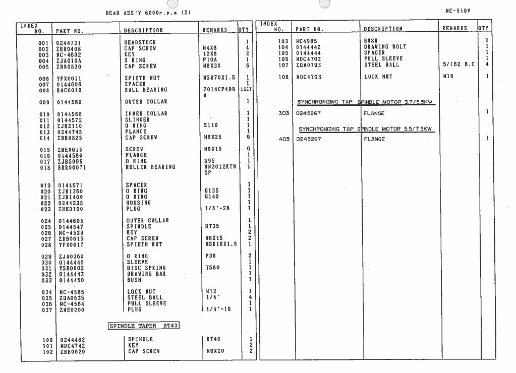

Tady to je... ložiska to jsou kosoúhlá, tuším 15 stupňů, tukové mazání.
Budu rád když to bude makat na těch šesti tisících, ale kdyby se našel frajer a poradil jaké dát ložiska a kde nechat vyvážit a za kolik atd. a podařilo by se provozovat na více (8 nebo 10) tak super! V originál manuálu jsou tři typy motorů co tam Matsuura dávala - pro 6, 8 a 10 tisíc otáček resp. záleží asi na použití převodu řemenic a výkonu motoru. Já tam mám slabší 3,5kW přetížitelnej na 5,5kW Yaskawa (ale je to macek 160kg).
Vůbec bych se nebál snížit malinko moment ve prospěch otáček. Tenhle stroj chci na lehčí obrábění takže menší průměry fréz a závity max. do M8.
Sadomaso bych chtěl provozovat na Hurco BMC25 které je na kluzným vedení a má motor11kW a taky 6 tisíc otáček, takže tam bych dělal větší závity a větší hobby šílenosti. (snad nepřijdu o ruce to by mě fakt mrzelo :twisted:)
Ten má ložisek už poněkud více :) - 6 ks, vřeteno SK40. Zkusím najít nákres.
Nevím ještě kterým strojem začnu... kterej **urvím první :roll:
Zatím co jsem tak vypozoroval tak ložiska "dotáhnou" pak vřeteno na stole spojí řemenicí na motor a točí... a točí... a měří teplotu pláště. A podle toho potom "asi" utahují?

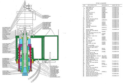

Jo a tady jsem si hrál a vybarvoval to vřeteno na Hurco BMC 25, to už bude asi trochu těžší vyladit aby to při 11kW "nepeklo" jako golem v císařově pekaři :)
Mimochodem tohle vřeteno má olejové chlazení, takže tady ta teplota na prázdno při testu asi bude nic vypovídající co myslíte?

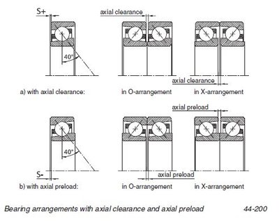

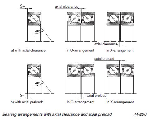

Asi jsem ještě nepochopil princip párování ložisek s kosoúhlým stykem :)
Takže jestli to dobře chápu tak kroužky (vnější a vnitřní) jsou na spárovaných ložiscích tak zbroušené, že požadované předpětí vytvoří dotažení vnitřních i vnějších kroužků tak aby bylo zároveň jejich čelo?

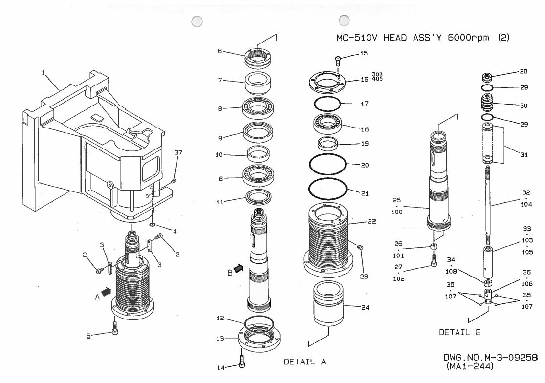

Respektive na tom vřeteni na obrázku jsou dvě vnitřní vymezovací vložky - vnitřní a vnější - ty předpokládám musí být broušené na stejnou vejšku.
Chápu tedy dobře že vytvoření předpětí určuje výrobce ložiska a já pouze musím zajistit aby vnitřní a vnější kroužky ložisek měly shodně ustavené čela?
