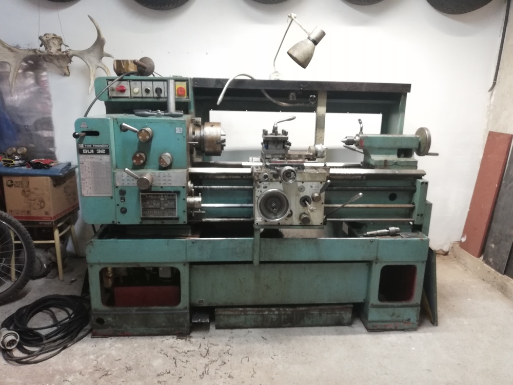

Zdravím majstri zaobstaral som si SUI32 do domácej dielnicky nemám veľa skúseností s týmto strojom lebo doposiaľ som ovládal len 18ku..Mam otázku čo sa týka ten brzdy ako najlepšie zistím ci je funkčná? Pri včerajšom skúšaní na rôznych otáčkach bolo cítiť remene alebo to bola táto brzda neviem. Tak ako ste aj písali ze pri 700 otáčkach by mal hneď ostať stať je aj iný spôsob ako to zistit? Ďakujem za radu. 😉

Takže som to vyskúšal vyzerá ze funguje možno trochu doladiť aby išlo ľahšie ale jednou rukou pohode. Kde presne sa maže to vreteno tým tukom sú tam niekde maznice alebo akým štýlom to je robene.dufam že neotravujem ale len sa spoznávam zo strojom tak som rad za každú radu. Keď zistím ako pridať foto priložím aj foto mašinky

Tu prikladam foto stroja

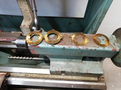

Ešte dve otazočky byvali majiel mi dal vraj aj lamely do spojky viete mi povedať či je to tak

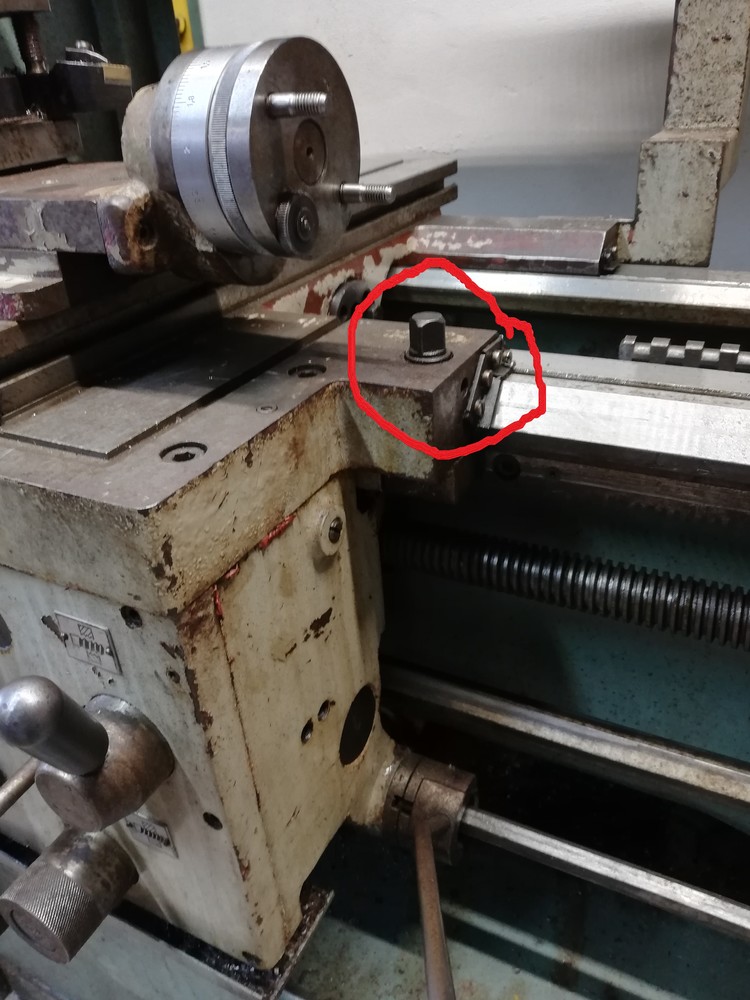

K čomu služi táto matica?

Tá "matica" slúži na aretaciu suportu , keď točíš čelo tak to zatiahneš aj v zadu je taká skrutka a pozdlzny posuv (Z) je zabrzdeny.
Ostatné neporadim, ja poznám len sui50/40 to je ine ako 32

Peto2307 píše: 2. 8. 2019, 3:09 Ešte dve otazočky byvali majiel mi dal vraj aj lamely do spojky viete mi povedať či je to tak
Ahoj. No podle mě jsou to lamely právě do té brzdy, spojkové vypadají malinko jinak, ale třeba se mýlím. Já brzdu nepoužívám, protože mě shořel hydraulický rozvaděč, novej, to je garda,a tak jsem ty lamely z brzdy vyndal a mám takový pocit, že vypadají právě takto. Mělo by jich být 7 vnějších a 7 vnitřních. Je to tak?

No tak to je pruser.. No aj som ich rátal ale som aj zabudol ale tých s vonkajším ozubenim bolo 9 a s vnútorným asi 10 alebo 11 neviem ci to boli do náhrady alebo ako.
