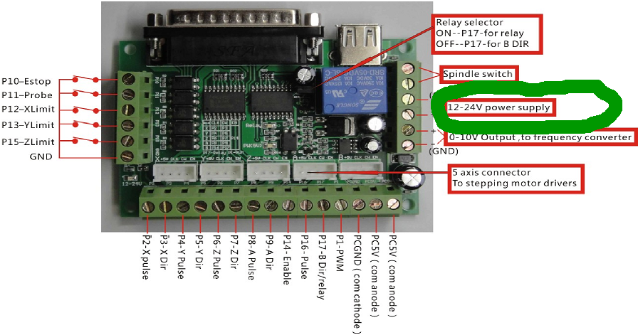

Zdravim! Stale nviem zapojit e-stop vypinac, ani probe a limit switch nereaguju ...mam to zapojene podla foto
neviete poradit Dakujem !
9. 5. 2017, 6:08
Máš připojené napájení 12V?
A nemáš jednu z vadných desek, které mají blbě zapojený stabilizátor +10V?

Napajanie mam 12V ... funguje mi aj spinanie vretena po zacati aj po skonceni frezovanie iba tieto switche akosi nereaguju....mozno zla doska... a tiez som si vsimol ked som dal iny lpt kabel tak neslo skoro nic..tak pouzivam kabel dodany k doske...asi objednam druhu dosku...viete nejaku poradit..Dik..
9. 5. 2017, 7:41

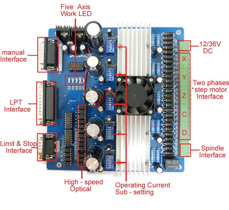

Svítí ti LEDka v levém dolním rohu desky?
Změř napětí na chladicím křídlu stabilizátoru LM317 proti GND externího napájení 12V. Musíš naměřít cca 10V. Pokud naměříš výrazně méně, tak to bude chtít tu desku opravit.
Jinak to jsou ale dobré oddělovací desky, pokud teda nemají chybu v osazení.

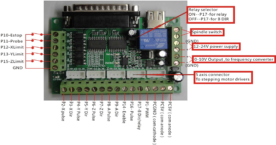

Zdar..objednal som druhu oddel.dosku ale medzitým som zohnal tuto 5 axis dosku
ale nemozem nikde najst manual nastavenie mach3 pinov ..nemate niekto....Dik

tu frezku momentalne nemam doma, tak som to nezmeral ..a tuto druhu som zobral dobra cena (skrinka, zdroj,5axis doska a dig.display...)a bude napevno osadena v stole a prenasat budem len frezu (domov,praca).....ale aj tak Dakujem...a nasiel som aj manual tak ho pridavam..mozno niekto bude potrebovat...

Dade píše:Zdravim! Stale nviem zapojit e-stop vypinac, ani probe a limit switch nereaguju ...mam to zapojene podla foto
Příloha 5axis_breakout_board_wiring_diagram_driver_from_manual.png je dlouhodobě nedostupná.
Tak uz som to rozbehal stacilo pripojit 12 V na tieto kontakty....
a uz mi ide aj digitalizacia povrchu podla tohto videa...https://www.youtube.com/watch?v=QN8yPjy6uTk" onclick="window.open(this.href);return false; Dik za rady...
