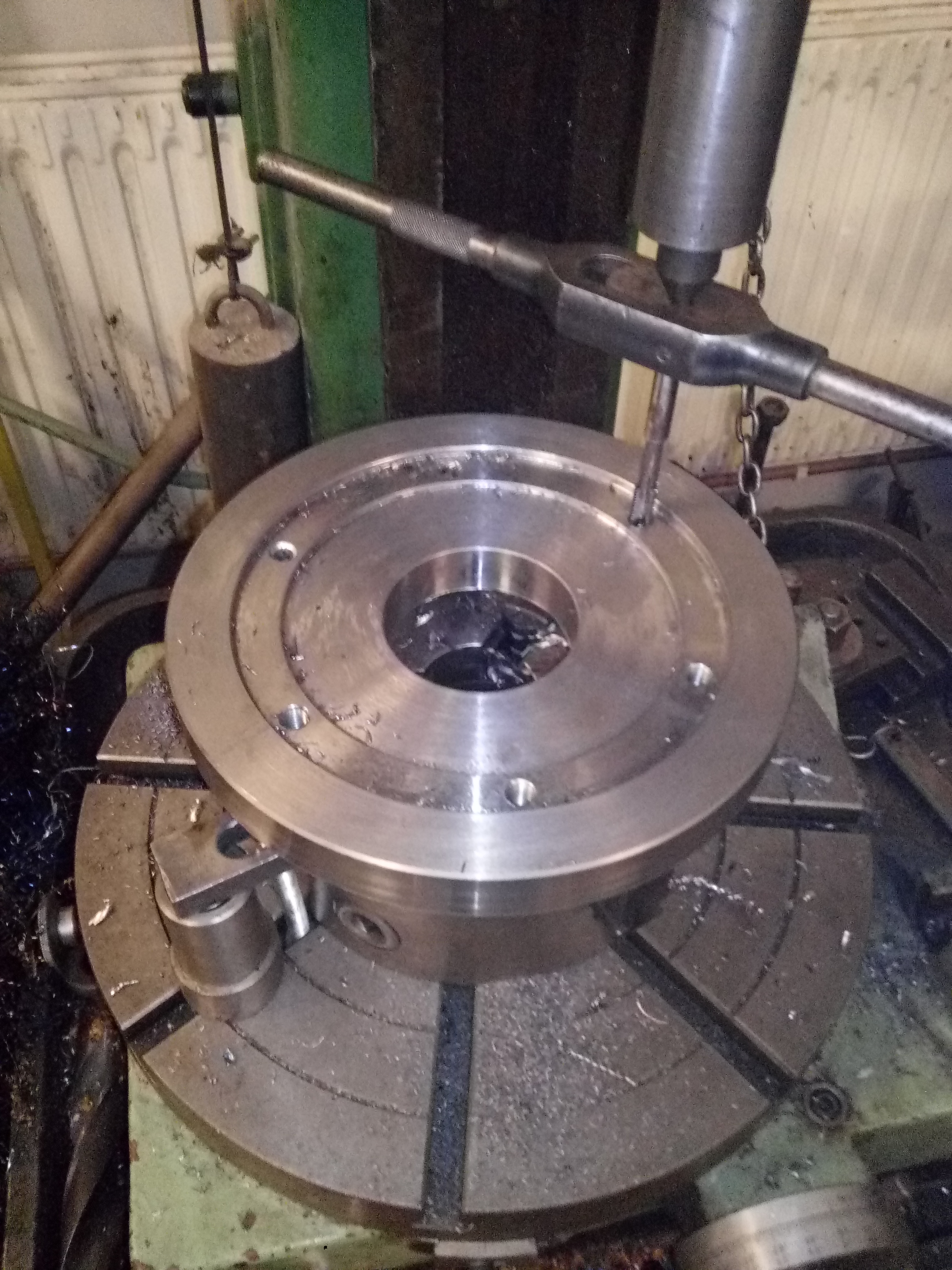

Ten šestihran je na olej, má hrdlo kvůli emulzi. Teď dělám zrovna meziprirubu z 200 na 250ku univerzálu...

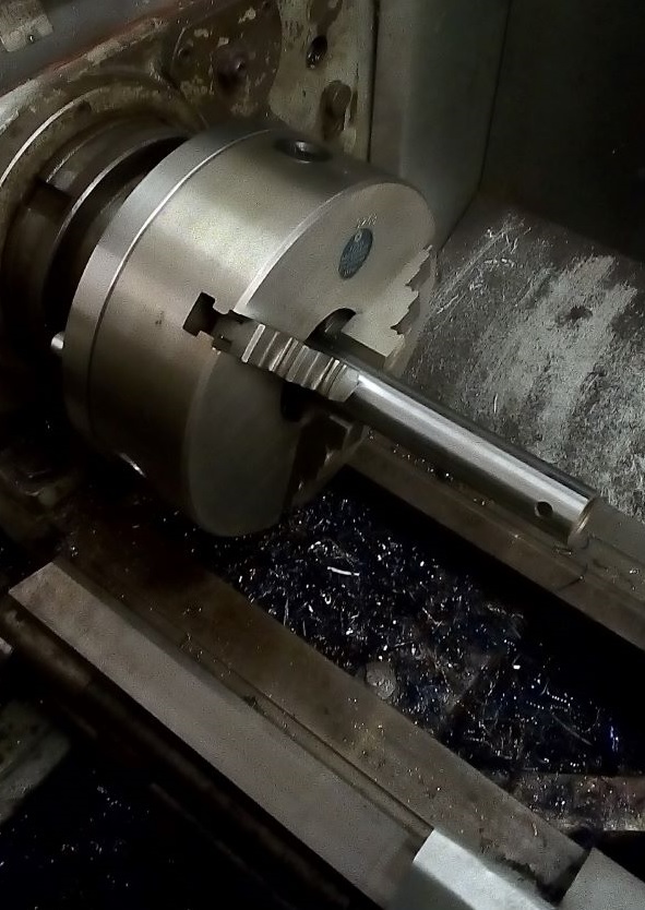

16. 12. 2019, 12:11
A je tam. Na Rumunovi údajně bulharská univerzála. Jen teda nevím nevím, kterej Bulhar to skládal... Archimédova spirála je trochu vyšší, než by měla být. Když dotáhnu zadní část imbusama M8, tak se nehne. Tak to ještě schodím a hodím na brusku. Byla ještě nakonzervovaná a myslel jsem si, že je to tou vazelínou, tak to dostalo benzínovou koupel a pořád stejný.. Jinak házivost nula nula nic. Super.
