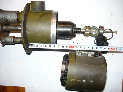

Nechci zakládat nové téma, tak se pokusím zeptat tady. Mám čerpadlo chladící emulze typ 3COA (výrobce MEZ Brno) Potřeboval bych vyměnit kuličková ložiska v motoru. Ale nějak se do něj nemohu dostat. Dřívější čerpadla měla vlastní stator motoru a horní ložiskové víko s vlastním tělem čerpadla stažená svorníky, tam byla denontáž celkem jasná. Ale tohle čerpadlo má na horním víku přinýtován pouze výrobní štítek, po nějakých šroubech ani stopy. Je sice viditelná taková jakási dělící rovina mezi ložiskovým víkem a statorem, ale ani po seškrábání nátěru nic nenasvědčuje tomu, že by tyto dvě části šly od sebe oddělit. Podobně to vypadá i mezi statorem a dolním ložiskovým víkem, které tvoří i upevňovací přírubu čerpadla. Do té příruby jsou pak nějak upevněny spojovací sloupky mezi přírubou a vlastním odstředivým čerpadlem. Odšroubováním dvou šroubů na vlastním těle čerpadla se lze dostat jen k vrtulce, ale dál už nic. Prováděl jste někdo demontáž takového čerpadla? Prosím poraďte.

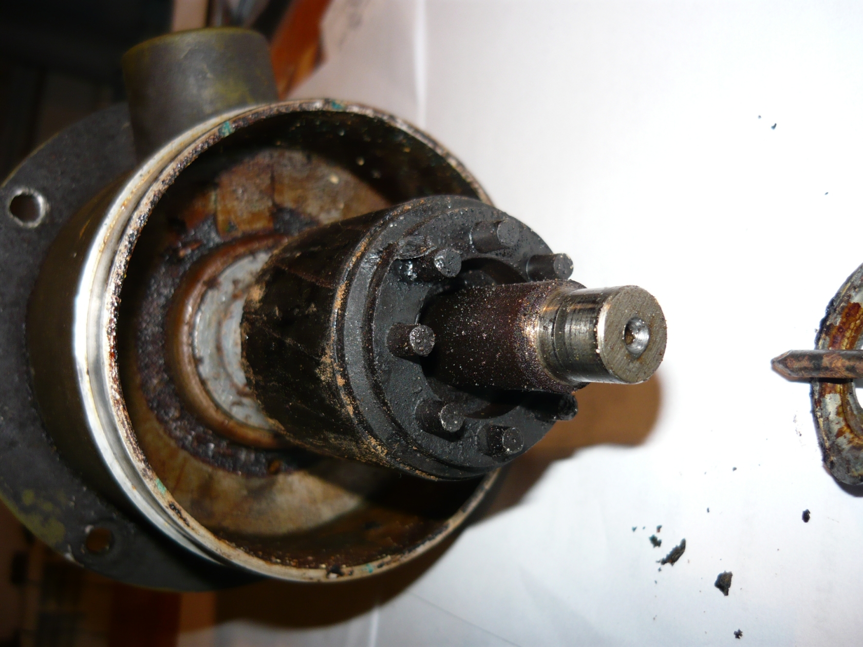

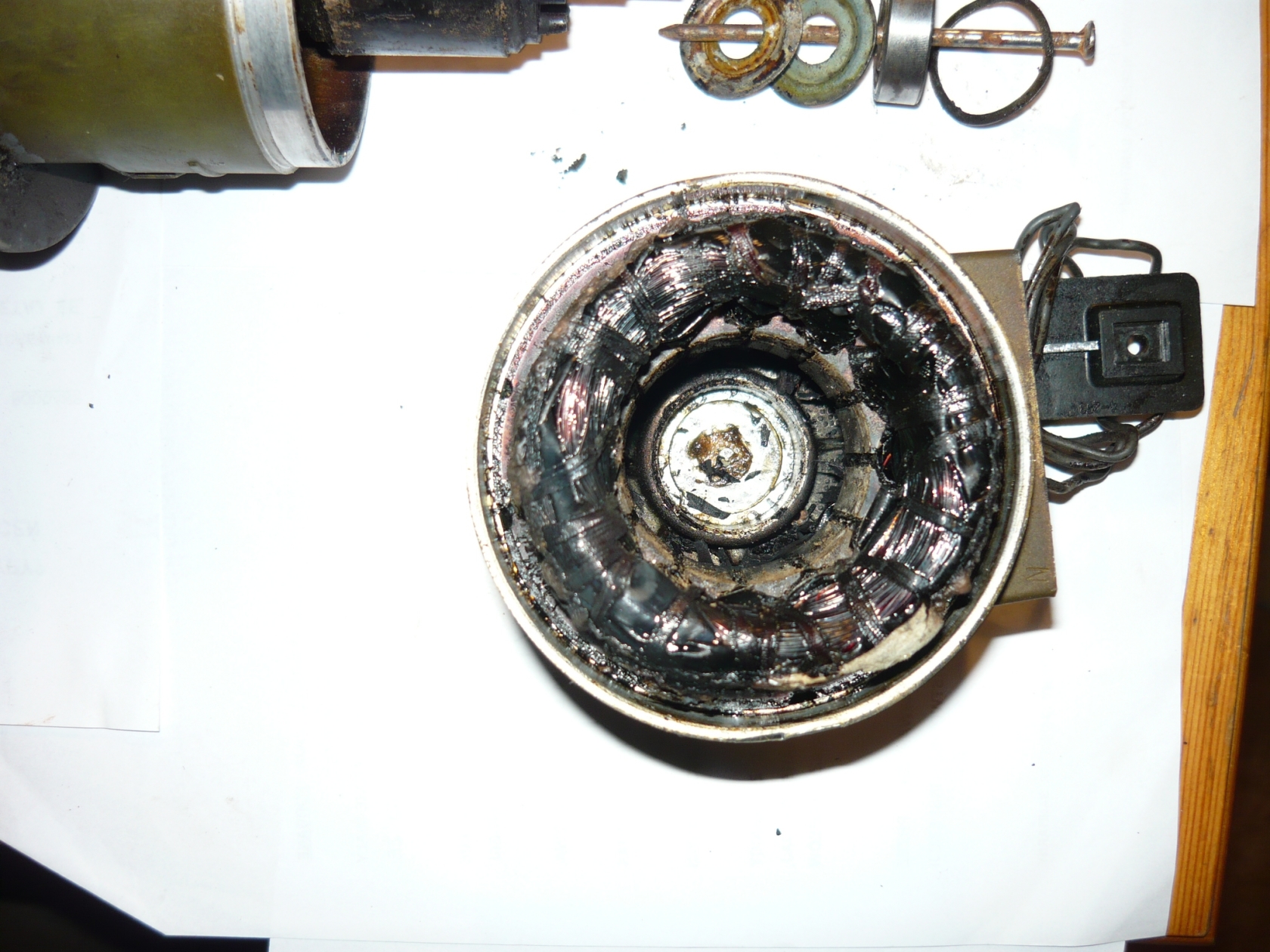

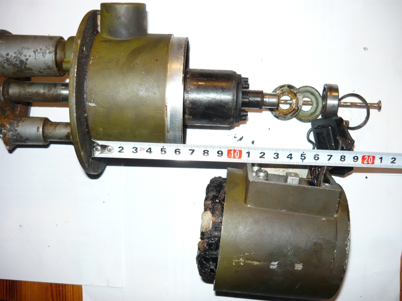

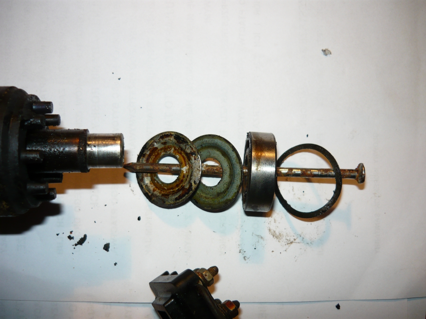

Prozatím nikdo neměl žádný ověřený postup. Pouze "Pavlaxy" přes SZ napsala jeden tip, a ten byl správný a to, že by stator s tělem čerpadla mohl být slepený. Já sám jsem tedy demontáž ještě nevyzkoušel, ale našel jsem na polském CNC fóru tohle: http://www.cnc.info.pl/topics56/pompa-c ... 730,10.htm" onclick="window.open(this.href);return false;
Zde fotky demontovaného čerpadla:
Až to svoje čerpadlo rozdělám, dodám sem ještě info o tom jaká tam jsou ložiska.

4. 2. 2017, 10:33
bežně tyto čerpadla repasuju a pak dávám pryč rozborka je snadná ale přijít nato nějakou dobu trvalo i ta vrtulka svině drží...za 5 minut se dá rozebrat komplet celé...chcete vědět jak? kdyby někdo chtěl nějaké kousky po repasu mám ale mají delší sací starnu zkrátka do hlubsí vany...ničemu to nevdí může být i vystrčené ven a jako distanční mezikus novodurová trubka
