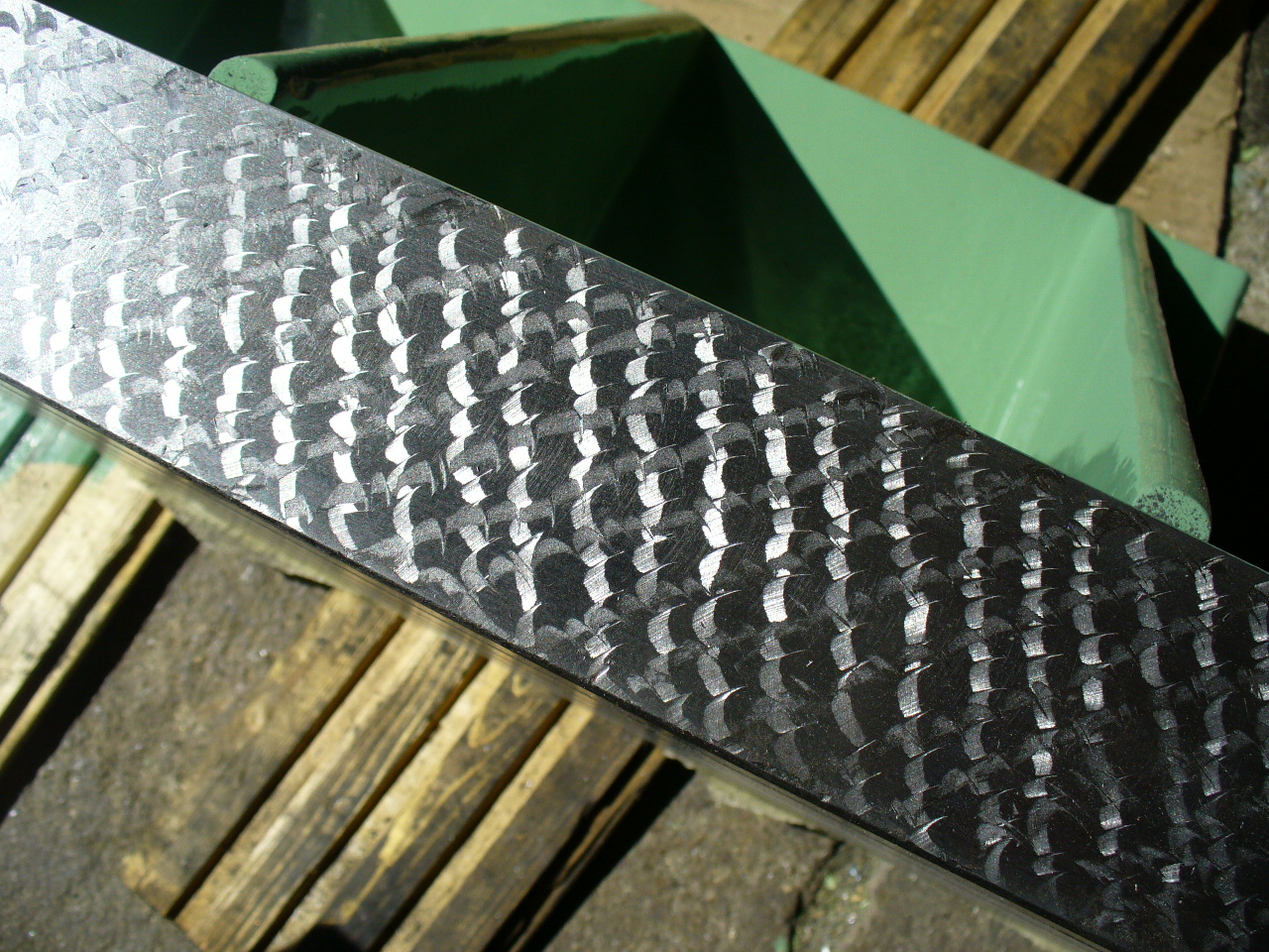

to tě zklamu, takovej bohužel neexistuje :wink: to o čem mluvíš je typ HM (half moon) a umí pouze a výlučně tuhle fci kolébavý krok + chod max. 2mm, poptával jsem ho koncem roku 2013 a cena byla 72.500kč bez DPH, bez nástrojů, + ne zrovna krátká dodací lhůta, údajně to skladem není, skládají to až pro konkrétního zákazníka a i když jsem byl ochotnej jít do kdejaké píčoviny, tak tohle je dost drahý špás na to aby to to leželo v regále :wink:
půlměsíce jsem se tak učil ručně, není to teda žádnej zázrak to uznávám, ale napoprvé (skladba je špatně, mají být obráceně) :D ............

Tak přemejšlím - jak je asi velkej funkční rozdíl "flekování" a "půlměsíce"? Dokázal by jste někdo říct ze zkušenosti?
Groot
Příspěvky: 3835
17. 1. 2017, 2:41
martasg1 píše:Tak přemejšlím - jak je asi velkej funkční rozdíl "flekování" a "půlměsíce"? Dokázal by jste někdo říct ze zkušenosti?
funkční žádný ty půlměsíce i to flekování jsou na ozdobu, ručně se to dělá jinak než když škrabeš ty půlměsíce, pokud ti jde o funkční plochy, tak je i jedno jakým stylem, hlavně aby to bylo ve výsledku symetricky, já jsem teď třeba škrabal desku na brusku co byla do kopce a dával jsem tomu biaxem šponu na hovado, prostě aby ten materiál odlítával v co největším množství tam kde jsem potřeboval, až to začalo být po nějakém třicátém opisu symetrické, tak už jsem dělal ručně do kříže, protože žádný ten ele škrabák i sebelíp nabroušená destička ti neudělá ruční sloh a pohyb jedním tahem :wink: , vždycky tam budou vidět ty "poskoky" a ty jsou na hovno...
naflekovat ti to je akorát k tomu abys někde pak viděl lokální opotřebení, musel bys to rozkreslit fixou a to je piplačka...já třeba zdobit neumím, jsem na to línej si s tím hrát a k čemu? důležité je aby to bylo funkční a aby jsi hlavně věděl, které plochy mají být škrabané a které ne :wink:

tumlik píše: to tě zklamu, takovej bohužel neexistuje :wink: to o čem mluvíš je typ HM (half moon) a umí pouze a výlučně tuhle fci kolébavý krok + chod max. 2mm, poptával jsem ho koncem roku 2013 a cena byla 72.500kč bez DPH, bez nástrojů, + ne zrovna krátká dodací lhůta, údajně to skladem není, skládají to až pro konkrétního zákazníka a i když jsem byl ochotnej jít do kdejaké píčoviny, tak tohle je dost drahý špás na to aby to to leželo v regále :wink:

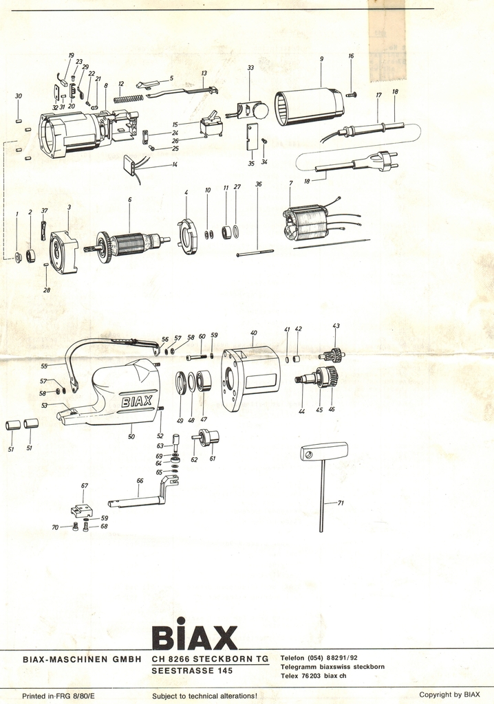

Ten vnitřek je konstrukčně celkem jednoduchý - asi by to šlo docela jednoduše ubastlit z nějakého vhodného :D polotovaru

Asi to znáte, ale podobný reliéf se mi podařil, když jsem dal škrabák tak aby úhel čela byl negativní. Styk plátků s obrobkem byl cca v 1/4 šířky plátků a lehkým klepnutím pěsti směrem k sobě to udělalo takový škrábanec. Viděl jsem to na YouTube a celkem to šlo. On si tam udělal fixou mřížku a podle ní to zdobil.

milan584 píše:.....Ten vnitřek je konstrukčně celkem jednoduchý - asi by to šlo docela jednoduše ubastlit z nějakého vhodného :D polotovaru
jasně, že tam je jen nějaká zpřevodovaná kolíbka, vzít něco co má motor, je rozdělatelné na polovinu z vývodem a udělat předek, ocaska?...no ale na to bys musel mít čas :)

Hmm jistě, ťežko popisovat bez fotky nebo odkazu, ale ty víš jak jsem to myslel. V tomto případě si hřbet prohodí role s obvyklým čelem. A vzhledem k tomu, že z teorie obrábění víme, že tříska vždy odchází po čele a nikdy jinak, vznikne tak naprostý unikát a to takový, že tříska odchází po hřbetě :-) wow :shock:

tumlik píše: jasně, že tam je jen nějaká zpřevodovaná kolíbka, vzít něco co má motor, je rozdělatelné na polovinu z vývodem a udělat předek, ocaska?...no ale na to bys musel mít čas :)
Takže jsem to z toho rozpadu výše pochopil dobře, že ta výstupní hřídelka se jen kýve do stran podél podélné osy?
na tomhle
https://www.youtube.com/watch?v=lY_vrwbCIn8" onclick="window.open(this.href);return false;
videu jsou ale vidět dva druhy pohybů nože
u jednoho škrabáku (cca od 2:11min) kývavý pohyb viz popis mechanismu výše a pohyb dopředu - dozadu dělá obsluha tělem, výsledkem je řada obloučků
na začátku videa (0:41min) nůž stroje kmitá dopředu - dozadu

Tak to si neměl říkat, už se mi v palici honí myšlenka na výrobu přístroje na ,,půlměsíčky''.
Edit: Teď se v tom ztrácím. Sestava je na klasický Biax nebo co? Taky jsem myslel, že je to na principu šukalky.
Edit2: Už vím a ušetřím 70 litrů :-)

to od 0:41 je normální škrabák BL dopředu dozadu to co mám já a to co tady prodával martasg, problém je ten co jsem psal už výše, že na to finální zaškrabání tam v té stopě jsou prostě vidět ty kmity, ručně se správně nabroušeným a zalapovaným škrabákem uděláš jedním krátkým pohybem souvislou stopu radost pohledět kde ty kmity prostě vidět nejsou, pokud jsi schopný a máš na to nervy si s tím hrát a rozkreslit to, tak se dá udělat krásná kresba asi jen ručně, já to třeba pak na finále ojedu brusným kamenem, šmirgl na to nepoužívám
ty půlměsíce jsou podle mě jen kývavý pohyb a dozadu odpružený, ten chod je jen 2mm, velikost půlměsíců by měla být daná rádiusem nože, ale v ruce jsem to neměl, takže jen odhaduju, možná je to spřažené...třeba se to někde objeví za míň :) já to poptával asi před třemi lety, za tu dobu jsem to nikdy neviděl
