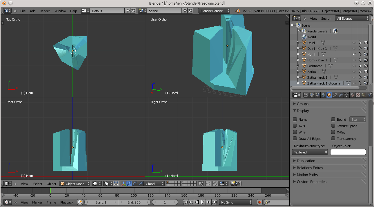

děkuju za příspěvky. Upřesním trochu, oč mi jde. Chci vyrobit formičku na turbínu, respektive maličkatou turbínku na šípy. Vypadat by to mělo jako v příloze (nemám odzkoušeno, pokud to neproleze, natlačím to do dalšího příspěvku).
Turbínka je fakt mrňavá, měří 1 palec na dýlku, křidýlka přečuhujou nejdál o 2 mm a nejširší proudnice dosahuje v nejširším místě 0.3 mm, jinak jsou ty křidýlka slabší. Problém je, že to nikdo nevytiskne ani nevyfrézuje, takže musím dělat nejdřív formu a pak až mastera. Formiček mám dvě krabice, mastery jsou mezi tím taky. Dělám to už léta létoucí. Většina je dělaná ručně. Různý turbíny, všechny moje vlastní, každá jiná. Vyrobil jsem nějaký programy pro jejich výpočet, udělal 3D modely, natisknul na 3D, očistil, odlil, otestoval (střílím s tím z luku a z kuše), a znova a zase, a upravit, a přeprogramovat, a přerýsovat, a zas a znova, furt dokola. Teď už jsem tak daleko, že se bez zvýšení přesnosti dál nedostanu, a tak potřebuju frézu.
Co se sádry týká, nemusí to být, ale mám s ní vynikající zkušenosti. Míchám to s polyuretany, epoxidy a silikony, vytvářím si tím vlastní vulkanizující modelíny se skutečně vynikajícími výsledky. Zkoušel jsem i Herkules, ten je rovněž príma, sádra je z toho taková poloměkká, ale neláme se, mělo by to bejt akorát na frézování. Nejnověji jsem si vzpomněl na Klovatinu, už jsem ji sehnal a zejtra budu vědět. Mohl jsem si vzpomenout o pár desítek tisíc v materiálech dřív, no ale vzpomněl jsem si, o pár let později, ale vzpomněl. Jinak materiál vyrobené formy je mi jedno, cín by byl skvělej, umělý dřevo netuším, ale určitě taky. Stejně to budu zálohovat do silikonu a finální formy budou z PU, asi Smooth-on roto 65D, jestli to někdo znáte, je to po vytvrzení podobný jako PE, frézovat by to mělo jít podobně (a vulkanizuje to 10 minut). Normální dřevo nechci, protože je porézní. Potřebuju co nejhladší povrch kvůli aerodynamice.

No tak to máš teda cíle hodně malé rozměrem, ale hodně velké náročností.
To jsem fakt zvědavý, kdo se toho potenciálně ujme. Tipuju, že nikdo.
Navíc tohle bych určitě udělal jako pozitiv (plastová tyčka, z tenkého plastu vybrousit a na ni nalepit křidélka), a podle toho se pokusil udělat negativní formu.
Moc nechápu, co na tom chceš frézovat, a to ještě na půjčené mašině.
Hodně štěstí.

nech si to vytisknout na sla tiskárně

Ja bych ti to asi freznul
Sadru nechci na masinu takze do neceho jineho
Ale pocitej s vysokou cenou
Tohle je na nekolikadilnou formu s mnoha zamky

A není lepší vyfrézovat model a z něj tu formu už tím vyzkoušeným postupem? Tohle by na pětiose neměl být problém (a možná i na tříose, když se to dobře připraví), zvlášt když se to udělá z nějakého rozumného materiálu který se dá snadno a čistě obrábět (mosaz, některé plasty (PEEK, možná by stačil POM))? Frézovat rovnou formu by bylo minimálně o třídu složitější.

to mas recht
ale v konecnym dusledku si porad rikam ze ta forma musi byt rozebiratelna a kdyz se to udela jednou se zamkama na cisto
ale je to teoretizovani
ta forma stejne vyjde na takovej nesmysl ze to nikdo nezaplati

Díky za odpovědi. Ta formička už žádný zámky nepotřebuje, je vícedílná, toto je jen jeden z nejméně 3 dílů, co potřebuju. Všechny mám. Tak, jak to je, je to dělaný na píst, co tam přidělám dodatečně. Tak, jak je to na obrázku, to potřebuju, případně pootočený a rozřezaný, a to mám připravený taky. Díky za tipy na dobře frézovatelný materiály. Klovatina funguje výborně, je to jako tužší mejdlo, poměrně pevný, pěkný. Řezal jsem to skalpelem. Odřezky podobný jako od mejdla, špony se rozpadaj. Mosaz nezní vůbec špatně. Co znamená vyšší cena? Mám už vyrobenej jeden kousek, je to dělaný na laserový 3D tiskárně, ale nemám furt na to, abych si to vyzvednul. Objednával jsem to už před Vánocema, pak komunikace zadrhla, já nevydržel a nakoupil dárky, mezitím byla udělána formička, Ale nemůžu si ji vyzvednout, nemám na to. Myslel jsem si, že bych za menší peníz udělal frézovanou, něco na něm utržil a vykoupil tu vytisknutou. Na to to nevypadá. Další možnost je drknout do jedný práce, co by se eventuálně mohla vydařit, ale to znamená nejdřív si podat patenty, tak za dva tisíce nejmíň, je to na mechatroniku, můžu jim ukázat výstupy toho, co chtěj, udělal jsem to výlučně mechanicky, ale mám tam věci, co zatím nechci zveřejnit. Každopádně tam CNCčko maj, 7-osý, budu si na něm moct i sám dělat, potud vše v pořádku, ale musím se tam dostat, Usoudil jsem, že je to dost oklika a že se radši zkusím zeptat tady, co a jak.
