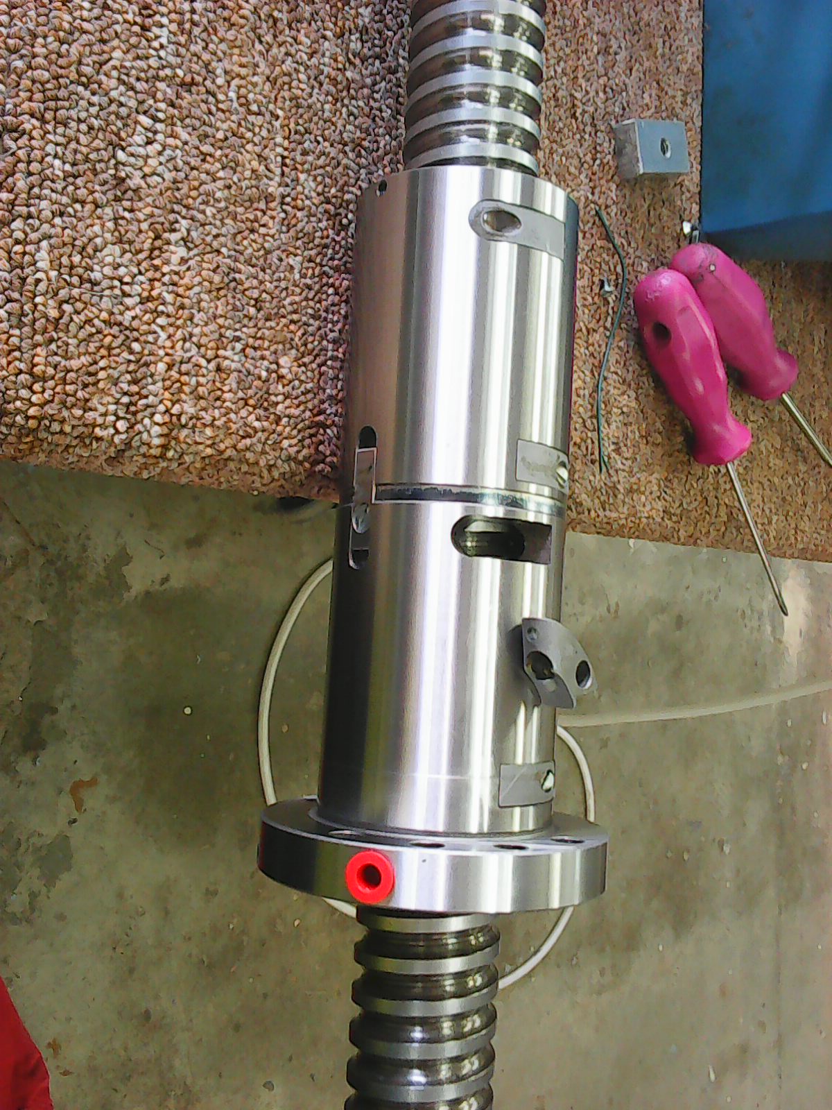

Pokud je matice jednochodá, nemůžou být kuličky různého průměru - to je přece nesmysl (snad jen co se týká výrobní tolerance).
Pokud je vícechodá tak teoreticky ano, ale já mám matici dvouchodou a na mikrometru jsou kuličky úplně stejné.

asi si nerozumime
ja myslel reseni typu:
naplnim drazku stylem
kulicka - distanc - kulicka - distanc - kulicka - distanc ....
distanc nebudu vyrabet pouziju mensi kulicku
takto naplnim vsechny drahy v matici
pouziti distanci snizi treni
zase to snizi zatizitelnost

Aha, jenže pokud to dříve bylo OK, je někde chyba.

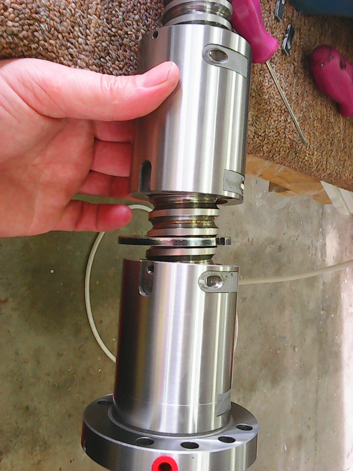

Zkus přeměřit hodinkama rovnoběžnost obou matic. Taky jestli nehází, tak asi jedině poznáš že je rovně nasazená. Možná zkusit jejich dosedací plochy v místě broušené rozpěrky vzít na barvu jestli je dotyk po celé ploše.

O tom já ale mluvím, když dáš napřed všechny menší a za ně všechny větší, což je ten největší extrém, tak bude axiálně házet a točit se to nebude vůbec. Pokud došlo k tomu, že jdou za sebou na př. 4 větší a potom budou cikcak správně a potom budou někde 4 menší, tak to bude v jednom místě váznout.

Je to typ
K 40x10,6+6PZ,AP+A, IT3,
tedy 6 závitů na matici s tím že každý závit má interní převod kuliček sám pro sebe

Ideální bude nejdříve všechny kuličky oměřit a rozdělit.
Pokud z toho vyjdou nějaké skupiny s jasným počtem, zbude otázka co dál.
Zkoušet stejnou sadu vždy do jedné drážky a porovnávat tak která drážka je nejtěsnější a tím pádem bude mít nejmenší kuličky je tak trochu na dlouho.
Ale počkal bych na to měření.

Tak to nebude snadný ,nejdřív proměř kuličky nejlíp na 0,002 a pak nahnat tři okruhy proti třem tzn. tři okruhy menších proti třem okruhům větších .

karelsklo píše:Ahoj,svou blbostí jsem si stočil matici z kul.šroubu a mám problém s opětovnou montáží.O co jde: šroub je kvalitní zn. KSK,po repasi a s dvojitou maticí.Před seběhnutím matice (jen jedné) byl v pořádku.
Matice jsem od sebe oddělil,tu vysypanou naplnil a matice opět přitáhl k sobě přes původní broušenou podložku a zajistil.Podotýkám že každá matice samostatně chodí správně po celé délce šroubu.
Jakmile jsou ale v předepjatém stavu tedy správně stažené k sobě a zajištěné,jde celek otočit jen o cca 4,2 otáčky a pak to rukou téměř nejde.
Má se při plnění kuličkami postupovat podle nějakého plánu?
Díky za radu...

Kuličky pro zajímavost změřím.Teď jsem se domluvil v Kuřimi že jim to zítra jak pojedeme na veletrh hodíme.Pán z oprav je ochotný,schválně se ho pak zeptám čím to bylo...
