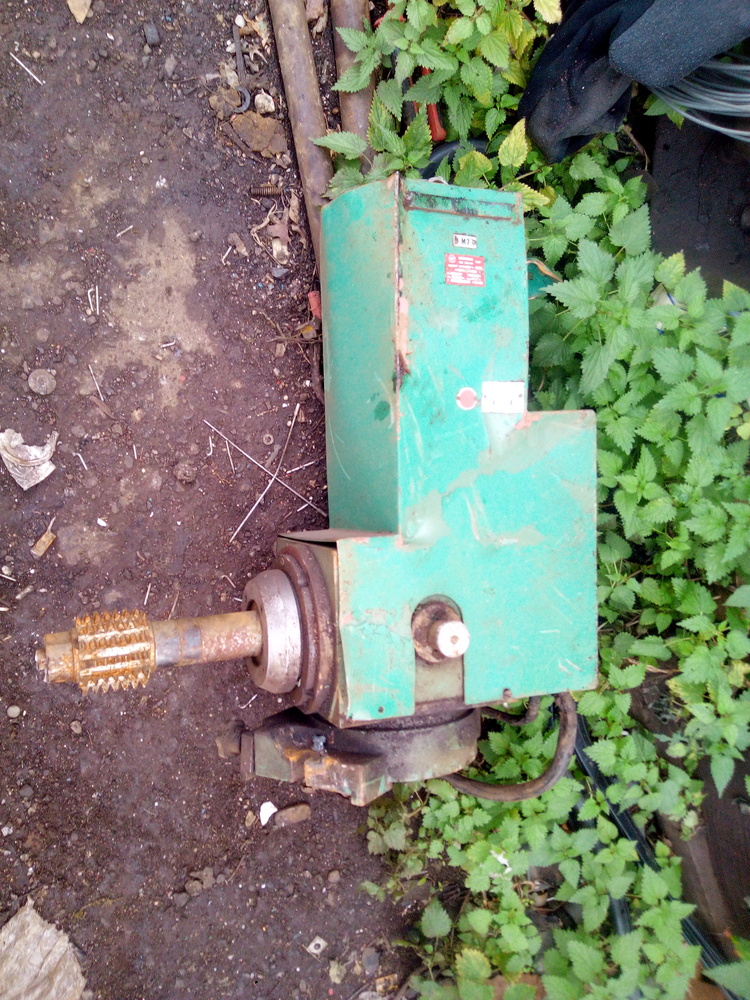

Zeptám se možná blbě. Vcera jsem zahlédl v hromadě železa vřeteno s motorem z odvalovky. Mělo tak kolem 50 kg. Byl v tom servo motor, převodovka a pak hřídel cca 500 mm a na konci odvalovací fréza modulu cca 4. Dalo by se to k něčemu smysluplném využít. Díky moc

Servomotor, takže něco moderního?
Já jen vyzvídám, jestli to třeba nebyl přídavný tangenciální suport na odval. frézku.
Sběratel strojů :-)
Příspěvky: 2711
28. 9. 2019, 7:28
Je to možné, že to bylo ono. Byl na tom znak TOS. Do těhle strojů zatím nedělám :) . Ale byl to kvádr 250x250x600. Z té čtvercové strany koukalo to vřeteno. Uvnitř byl vidět motor, pod ním prevodovka. Upevnění ke stroji bylo přes kruhové osazení cca 150 mm.

Určitou podobu to má. Kouká z toho cca stejně dlouhá hřídel. Jen to bylo elektriše a bez těch saní... V pondělí, jestli to nebude po smrti, tak to buď jenom vyfotim nebo vezmu domů a vyfotim i tak :)

Z čeho myslíš, že to je?
Já to tipuji spíš na vřeteník z ostřičky fréz.
Sběratel strojů :-)
Příspěvky: 2711
3. 10. 2019, 9:38
capumpor píše: 3. 10. 2019, 8:28 Z čeho myslíš, že to je?
Abych se Ti přiznal, tak už mě to taky napadlo. Ten motor by tu frézu nemohl utáhnout a ani nic ve výrobním TOS Čelakovice mi to nepřipomíná... Každopádně už je to doma. I kdybych si tím měl ořezávat tužky. Budou v tom přesný ložiska a třeba to na něco použiju.
