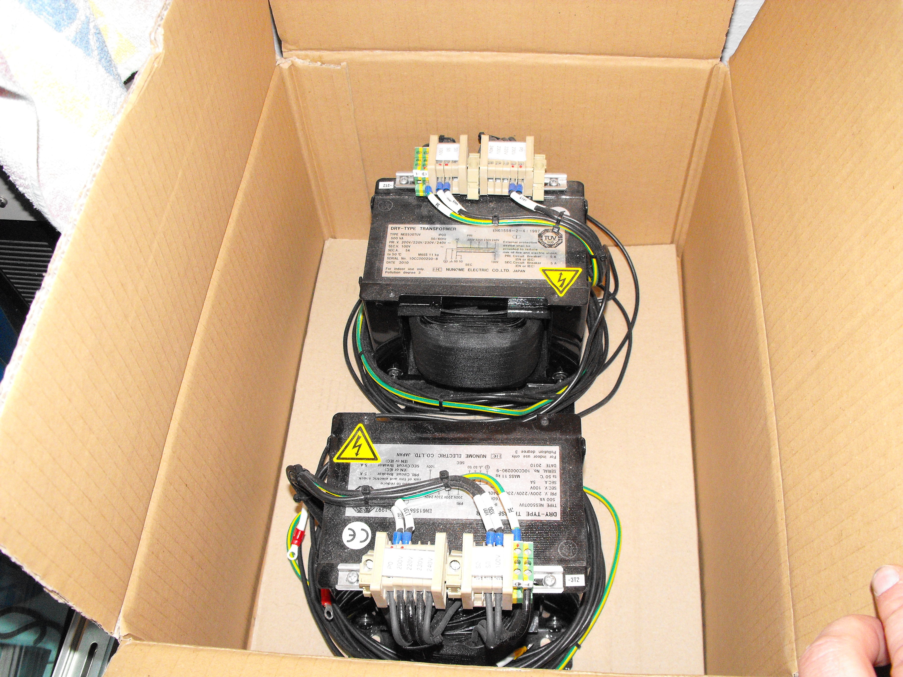

martasg1 píše:
pitíčko píše: jo, a že je to speciál na 110Voltů. Ale to je v pohodě, jen tam stačí dát předřadný odpůrek a poběží to i na 220Voltů... Jen tady nemáme zásuvku, takže si to zkuste až doma. :lol:
Mám doma trafo na 230/110V asi 850W mám si ho k tomu schovat?
Trafo si určitě schovej, ale ne k tomuto.
S pozdravem
Ing. Aleš Honsa
martasg1
Příspěvky: 2368
13. 10. 2016, 2:43
Mám dvě trafa 230/110V když jsem to tu nabízel tak to nikdo nechtěl. Ani na ebastlírně. (jo a je to 500VA)
No a zítra má přijet kupce na obě dvě :) a já budu mít tenhle magnet na 110V... tak si říkám co teď? Budu ho potřebovat nebo ho nebudu potřebovat?
Seženu ho pokud bych ho pak potřeboval?

ta bruska by to mela mit vsechno v sobe
tedy nepotrebujes ho

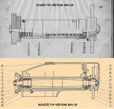

...ten manuál co je na webu je ale s novějším vřetenem vepředu s ložisky :wink: mám ještě jeden z padesátých let a tam je řez se starším vřetenem s bronzovými pouzdry :) myslím, že už jsem ho sem někde dával, ale tak ještě jednou no

Až se k tomu dostaneš tak vřeteno ti nachromují ve Slaném. Ale brus si musíš zařídit sám. A škrábání pánví také, ale to nebude problém, četl jsem že jsi zkušený škrábač :-)

Viděl jste už někdo v reálu to BPH s valivými ložisky na vřetenu? Já zatím ani jedinou, a v pasportu to je jako samozřejmost někdy od 60.tých let.
