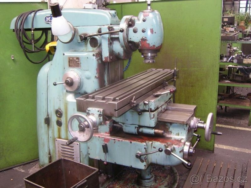

Zdravím. Prosím Vás o info. Vie mi niekto povedať aký je pomer otáčok horizont vretena a vertikálnej hlavy u univerzálnej frézky FU2a Mas (tá dvojtonovka nie TOS). V manuáli ani na internete to neviem nikde nájsť. ďakujem. Jedná sa o túto hlavu vid foto. /foto z netu/

Udělej si na horizontálním vřetenu vzadu fixou značku a to samé na vřetenu vepředu. Pak s tím pootoč o jednu otáčku a nadruhé straně to vidíš. A jestli je tam převod 1,44 nebo 1,46 je přeci jedno.

Dakujem za rýchlu radu ale ja o tejto frézke len uvažujem. Ja ju totiž ešte nemám, ale mám možnosť zohnať. Ak by som ju mal tak nepíšem , vtedy to je jednoduché jak facka ale takto ťažko potočím vretenom. :D Ale nie ide mi hlavne o toto, je to stará mašina, max otáčky hor vretena je 1000 ot/min. Neviem koľko bude mať vertikal? 1/2 alebo 1/2,5. Rozmýšľam len, či tie otáčky už na nové nástroje a tak všeobecne nie sú málo. je to pekný tichučký stroj a všetko, páči sa mi je k tomu všetko ale ti otáčky? Neviem. Stačí rada aj v tomto smere lebo fakt neviem nájsť žiaden údaj o tej hlave.

Poud se ti mašina líbí a je tichá a OK stav tak bych se na otáčky pro moderní nástroje neohlížel. Asi na tom nebudeš dělat "produkci" a na menší otáčky se dá dělat taky.

Já mám stejnou hlavu a pokud se nepletu tak 1:1
Výhoda je ISO50

Nejsou náhodou pod tím zadním deklem klíňáky. Tam by se to dalo snadno zrychlit.

Jsou, ta moje FU2A točí 1000ot a zatím mi to stačilo.

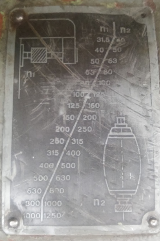

Pěkný večer přeji
já mám teda FH2a (jsou tu někde i fotky) ale myslím, že se stejnou vertikální hlavou jako je na fotce té FU2a výš. Na vertikální hlavě mám tento štítek:
