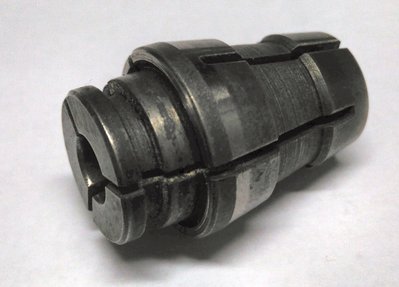

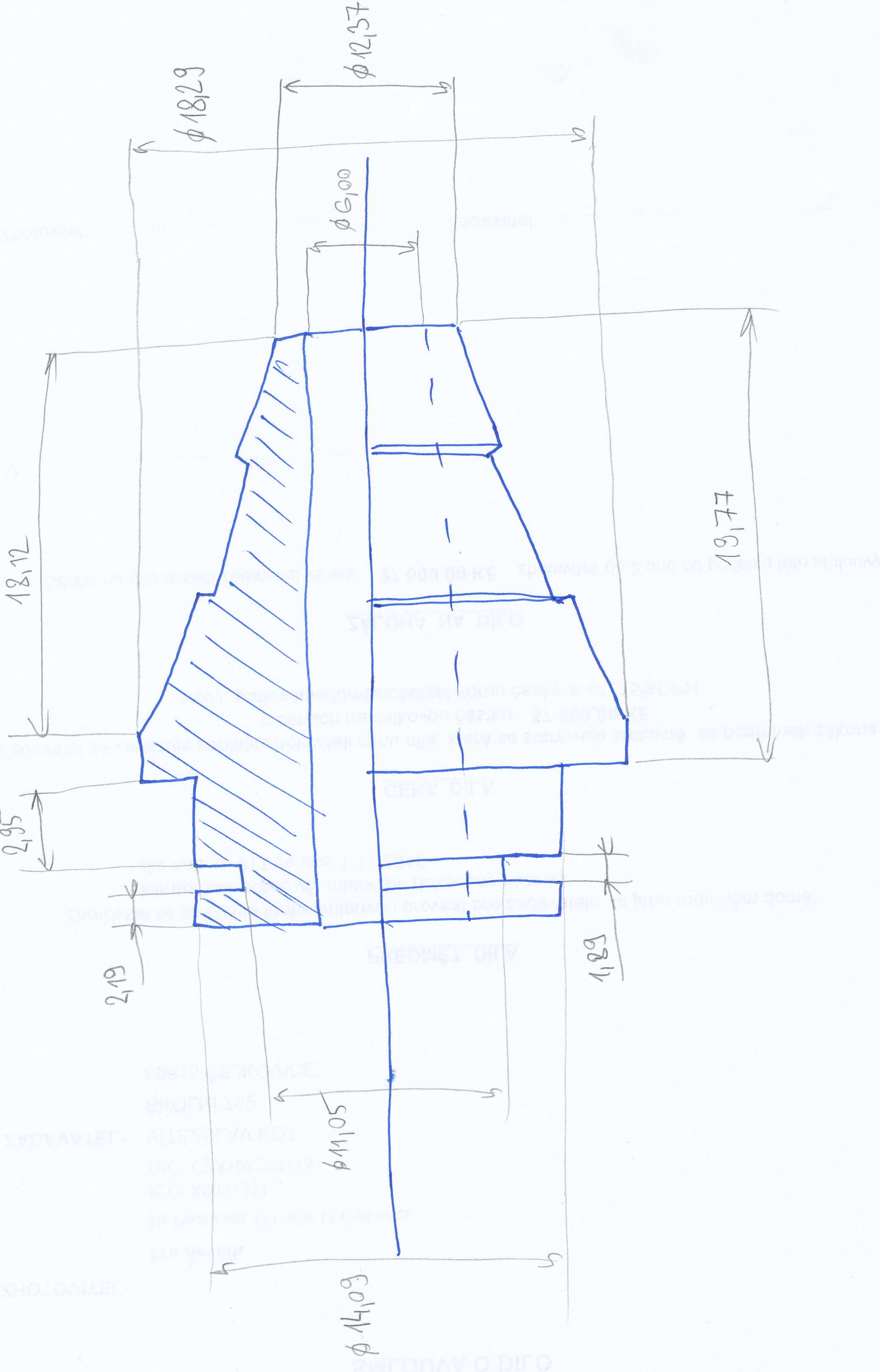

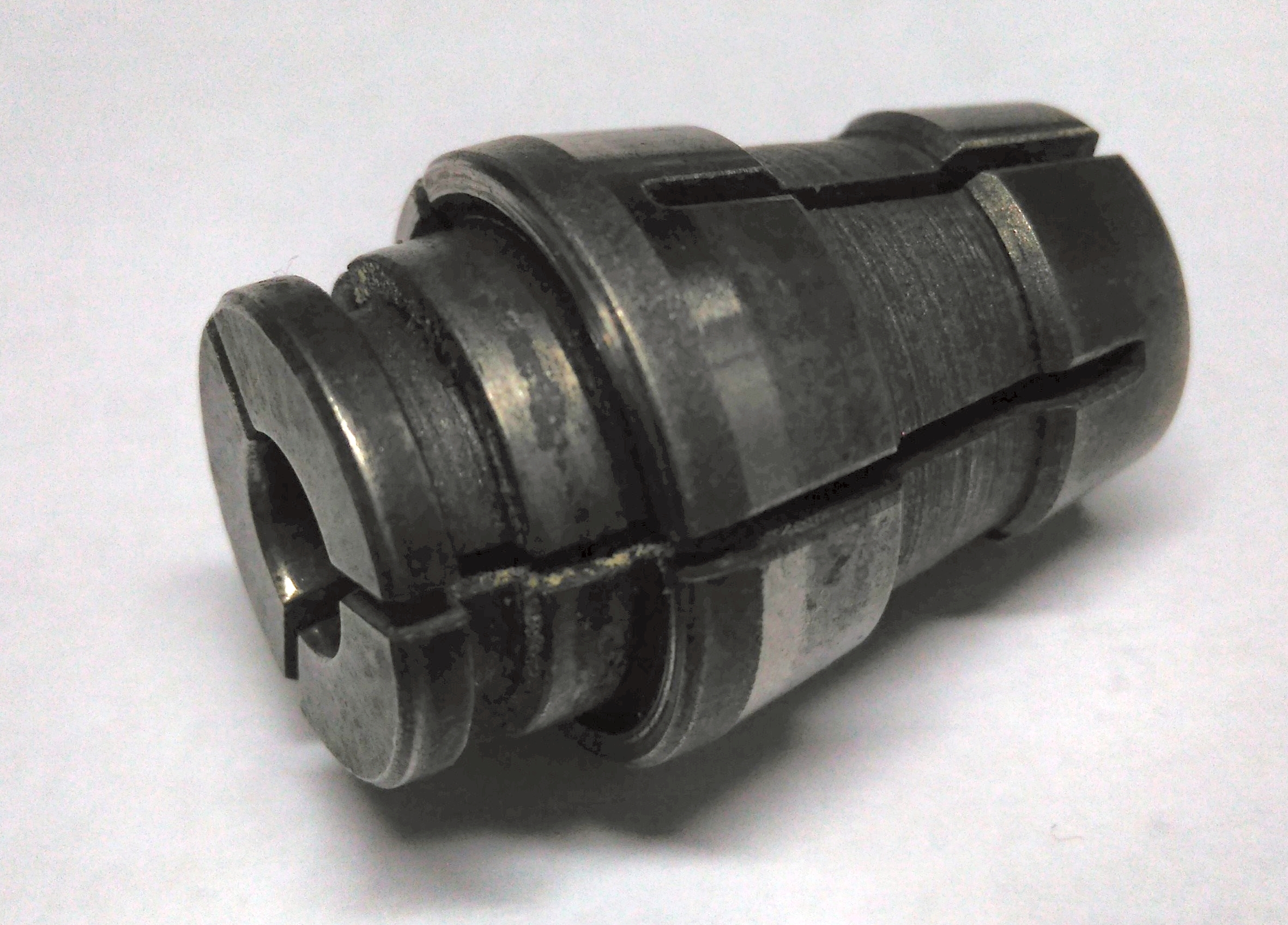

Dá se sehnat tato kleština? popřípadě ví někdo jak se označuje?
nebo jistější je napasovat tam nejaký er kleštiny?
Předpokládám, že jehly budou většinou průměru 3,175mm
no ale frézy budou různý průměry a myslím, že by se šiklo mít nějaký rozsah průměru.
