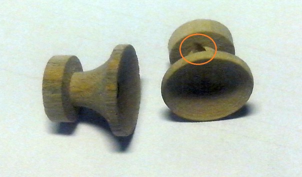

PS: Náhled drah vypadá taky zajímavě
dá se to udělat na soustruhu?

Ano - proběhla. To je výsledek. Konkretně tento čudlík se mi povedlo zrychlit z 8 minut na původním systému na 3 minuty na tomto novém systému. A to jsem ani neoptimalizoval strojní dráhy, v takovém případě by se mi to podařilo stáhnout ještě o minutu. (mimochodem toto jede hrozně pomalu - mám aplikace, kde projíždím celý klacek za 35 sekund) Problémy s komunikací odpadly.twiister píše:... a co davne/nedavne utrapy se strojem? Zda se, ze probehla kompletni predelavka (?).
Bohužel stinnou stránkou upgradu je to, že musím kompletně předělat celou databázi výkresů - tzn výkres ve starém systému uložit do BLC, načíst win verzi tohoto systému, naimportovat a uložit jako DWG, otevřít v upgradu této win verze a vyexportovat do WMF. Toto WMF pak naimportuji do Design Cadu ( http://www.designcad.cz" onclick="window.open(this.href);return false; ) kde vlastní obrázek upravím, odstraním přebytečné části, umístím do přesných souřadnic a exportuji do DXF. Ten načítám do GravoStaru, kde definuji směr soustružení a strojové dráhy (odkud -kam a pořadí). Pak ukládám jako GDF - což už je formát, který mohu přímo načítat řídícím systémem. Případně to ještě převádím do NC - to pokud potřebuji něco speciálního. (například prodlevu na broušení), nebo chci optimalizovat strojní dráhy a přejezdy suportu.
Těchto souborů ke konverzi mám zhruba 2000 a hotovou jich mám zatím necelou stovku. Odhadem je to u jednoho souboru práce na hodinu - navíc to musím dělat na třech různých compech ...
A další problém - toto upgrade mě čeká na další dvě mašiny, které mi v těchto dnech totálně chcíply. Takže - ne, ještě to definitivně vyřešené nemám ....
Mimochodem - ačkoliv to působí jako kdybych byl placeným agentem Gravosu, tak je plná pravda, co se zde píše v různých diskusích: sestavíš, oživíš a pracuješ. A neřešíš nějaké nefunkčnosti nebo problémy ...
no jestli čudlík složitosti dle videa konverzuješ z nějakého historického formátu hodinu, tak to by bylo výrazně rychlejší to z papírového výkresu naprogramovat znova od nulyR - stick píše: Bohužel stinnou stránkou upgradu je to, že musím kompletně předělat celou databázi výkresů - tzn výkres ve starém systému uložit do BLC, načíst win verzi tohoto systému, naimportovat a uložit jako DWG, otevřít v upgradu této win verze a vyexportovat do WMF. Toto WMF pak naimportuji do Design Cadu ( http://www.designcad.cz" onclick="window.open(this.href);return false; ) kde vlastní obrázek upravím, odstraním přebytečné části, umístím do přesných souřadnic a exportuji do DXF. Ten načítám do GravoStaru, kde definuji směr soustružení a strojové dráhy (odkud -kam a pořadí). Pak ukládám jako GDF - což už je formát, který mohu přímo načítat řídícím systémem. Případně to ještě převádím do NC - to pokud potřebuji něco speciálního. (například prodlevu na broušení), nebo chci optimalizovat strojní dráhy a přejezdy suportu.
když budu mít připravené nástroje, tak tohle naprogramovat na Masturnu s Manualem+ by trvalo max. tak 5-10 minut
Gravos neznám, trvat hodinu to taky nemůže
vždyť je to na dvacet řádků

Jo, to máš pravdu. Jenže já jsem doslova "dokurvený" tím starým systémem a tak se musím učit úplně všechno znovu od těch naprostých základů - počínaje od pochopení souřadného systému, výchozích bodů odkud mi program pojede, a dále řešit v čem to napsat, v čem to odladit, přesnou syntaxi, a spoustu dalších věcí. To se učím doslova "za pochodu" Já jsem to původně chtěl napsat v g-kódu se smyčkou, jenže jsem narazil a tak jsem zvolil cestu nejmenšího odporu - hlavně proto, že jsem to potřeboval rychle udělat.

pokud profil těch čudlíků je složenina z kružnic a přímek, tak je to pořád srandaR - stick píše: A navíc - toto byla celkem jednoduchá věc - mám ve výkresech daleko složitější čudlíky.
trochu problém (ne neřešitelný) by to začal být v okamžiku, kdy by profil byl složen z nějakých obecných křivek
