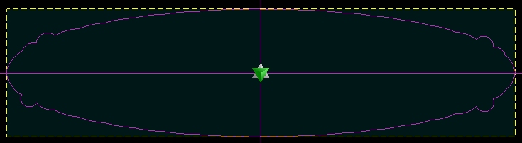

robokop píše:kdyz zmenim meritko v jedne os tak musi vyjit vzdy elipsa
Jenže když udělaš kružnic střed X0 Y0 a R5 tak musiš ji napsat aspon jako
G1 X5 Y0
G2 X-5 Y0 R5
G2 X5 Y0 R5
a když změníš měřítko osy X tak bude jezdit na X10 X-10 a máš z toho dvojnásobnou kružnici....
Pokud to uděláš jako:
G01 X5
G02 X0 Y-5 R5
G02 X-5 Y0 R5
G02 X0 Y5 R5
G02 X5 Y0 R5
A změníš X na 2 tak bude jezdit na X10 ale Y5, což by odpovídalo, ale rádius je mez itěmi body konstantní, čili R5, takže vznikne domršenina....
PavelZ píše:pro každý bod křivky lze analyticky velmi jednoduše vypočítat poloměr křivosti)
z čehož plyne že rádius je proměnný a ještě navíc má pokaždé střed v jiném bodě
:wink:

Koukám že elipsa, obyčejná elipsa, je trochu ořech. Pokud jde o tu změnu poměrů (třeba změnou stoupání šroubu), pořád to komplexně neřeší celý problém, protože obecně elipsa může mít natočenu hlavní osu o libovolný úhel od osy (x či y), a pak to je beztak v háji. Navíc by se v tomto nastavení již nemohlo obrábět nic jiného normálního a mohl by být problém po úpravě do standardního stavu správně a přesně najet.
Jediné schůdné řešení se mi zdá opravdu nahradit profil elipsy buď usečkama nebo obloukama a nebo kombinací obého. Pak záleží na tom, jestli se to vygeneruje v nějakém softu přímo do g-kódu anebo si to třeba překladač machu spočte sám.
Rovnice elipsy zná každej osmák
Analyticky (x-xa)^2/a^2 + (y-ya)^2/b^2=1
nebo goniometricky: x=xa+a*cos(fi) a y=ya+b*sin(fi) pro fi=0÷2Pi
Jestli bude mít někdo čas, určite po chvilce brouzdání na netu narazí na soft, který to zvládne. Já na to juknu večer, pokud se tu nic neobjeví.

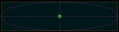

Jinak v AutoCADu to jde udělat poměrně jednoduše, a to metodou náhrady oblouky:
1) nastaví se systémová promměná peelipse na hodnotu 1
stačí příkazem (setvar "pellipse" 1)
2) Nakreslí se požadovaná elipsa (díky výše uvedené proměnné se vygeneruje jako křivka)
3) po rozložení této křivky se "elipsa" rozpadne na kruhové oblouky, které již lze bez problémů naprogramovat
Jediné, co není zaručeno, je přesnost, s jakou je tato náhrada provedena. Teď jsem to zkusil pro elipsu s parametry a=300/b=120 a max. odchylka byla 1,2 mm, což je brutálně moc, takže pro nějaké přesné obrábění použít nelze.

Já už se na to nemůžu koukat. Tady máte program na aproximaci elipsy pomocí tečně navazujících kruhových oblouků. Převod do g-kódu a transformaci z normální do obecné polohy si už udělejte sami :-).
Poznámka 1: nechtěl jsem řešit okrajové případy, takže krok musí být zvolen tak, aby se nevyskytovala normála s úhlem π/2 a 3/2 π.
Poznámka 2: psal jsem to z hlavy, chyby vyhrazeny :-)
elipsa.xls
(37.5 KiB) Staženo 402 x
Naposledy upravil(a) prochaska dne 29. 1. 2009, 3:30, celkem upraveno 3 x.

Tak jsem to zkusil, a nevím, řekl bych že je něco špatně... V excelu se mi nelíbí radius na řádku 12,13 a pak dále.... ten radius by se měl stále zvětšovat ne?

To by měl, asi jsem něco zanedbal. Ještě se na to juknu.

Opraveno. Bylo přehozené jedno znaménko a co to nadělá :-)

Už to chodí, stačí si dát CONCATENATE a sloučit souřadnice do příkazu pro mach... Jinak není potřeba to upravovat pro obecnou polohu, lze to udělat v G kodu funkcí G68 A0 B0 R30 a máte natočeno o 30° se středem v X0 Y0
