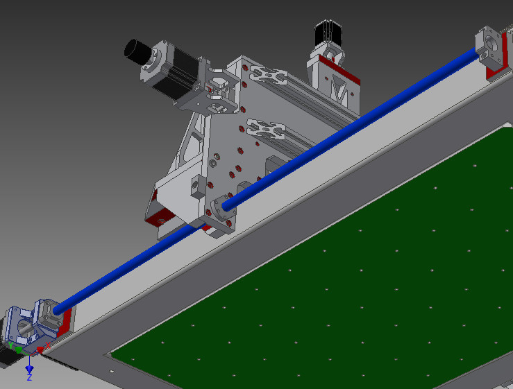

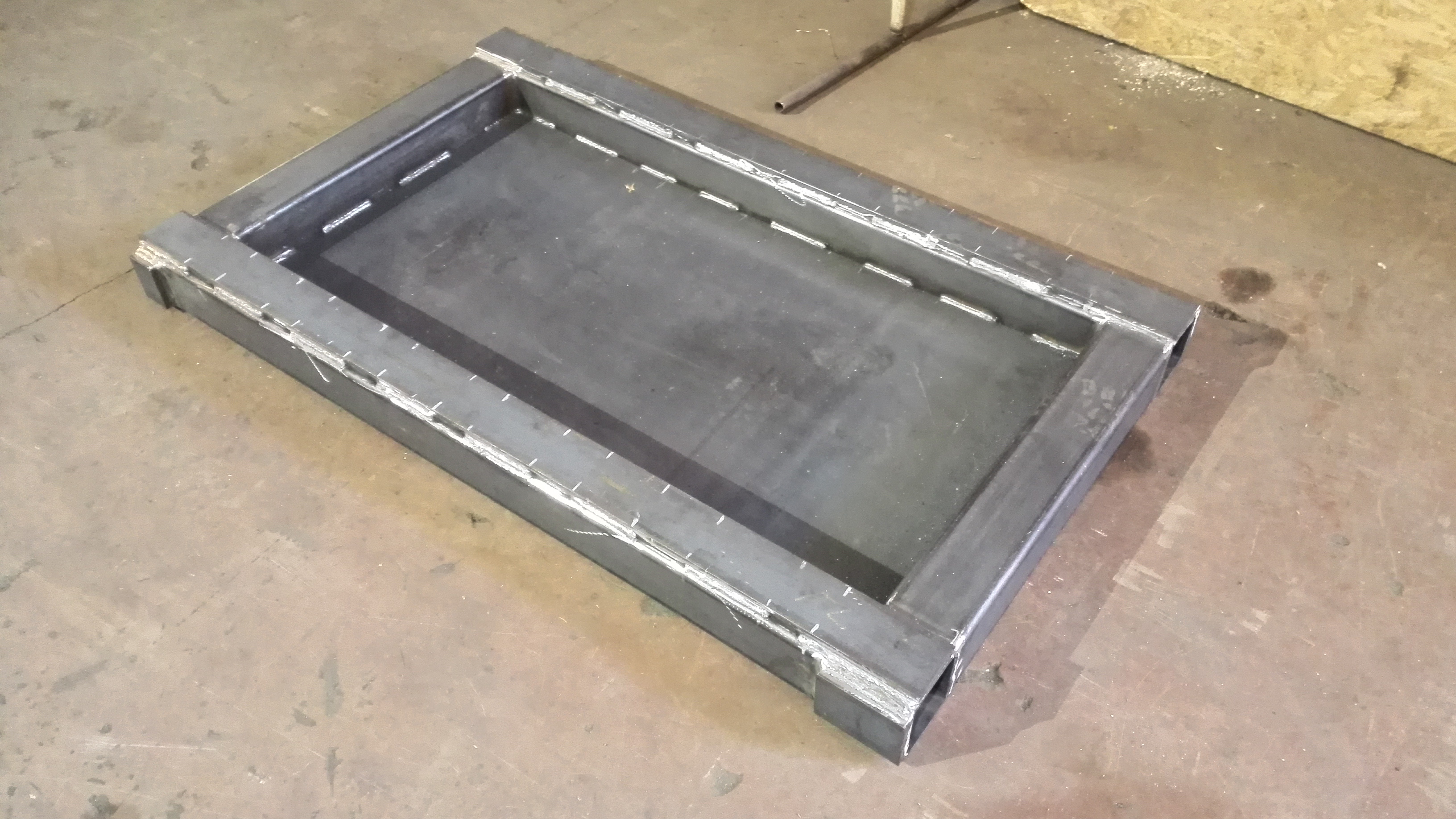

Trochu bych se bála tak velkého rámu z jeklů uvedených rozměrů :
že potřebují úhlopříčnou výztuhu ...
že v celku bude těžký-tedy pro mne :lol: ...
portálka má pěkně udělané bočnice / že není do "S" /
krytování je problém u všech portálek pokud není navrženo od začátku .. u jiných také :wink:
Hezký stroj a vyrábí
:D :P

Do těch kolejnic si udělej mosazné špunty s malinkým přesahem průměru o cca 0,1 mm v šířce cca 1,5 mm u vrchu, zbytek nominal průměr. Naklepni to do díry, aby trochu trčel a zabrus do roviny. Když už na tebe dodavatel hodil bobek. V každém případě zašpuntovat a do té doby neobrábět! Kdyby jsi tam měl M8 imbusy, tak bych nějaké plastové sehnal, ale to jsou asi menší, co?
7. 12. 2016, 11:12
A vysoustružit to z kusu plastové tyče s přesahem by nestačilo?
Pak by to nemusel brousit, ale jenom naklepnout, případně vršek zarovnat přejetím normálním nožem nebo dokonce běžným ručním hoblíkem na dřevo.

Sústruh nemám :(, ale hádam ak spravím zopár špuntov z plastu aj na tomto stroji, tak mi to lineáre a skrutky ešte odpustia.
PavlaXY: uhlopriečnu výztuhu tam už dúfam nie je treba. Na dne rámu je totiž zavarená po celom svetlom rozmere 12mm oceľová doska :D to by malo stačiť.
pavlaxy
Příspěvky: 1885
8. 12. 2016, 12:41
To je ono ,to se nehne ...
ale do vrtule to by mohl být problém i při 12mm síle plechu :D
mám to navržené z dílů sešroubovaných no abych to po částech unesla :wink: a dalo se "doladit a zakolíkovat"
ani se neptám kolik je hmotnost rámu a dna ...
podobné jekly mám připravené na rám také je jich asi 200kg :mrgreen:

Počítal som s tým, že rezné sily pri obrábaní Al zliatin nástrojom s priemerom max. 12mm(max. môjho vretena) a aj sily od zrýchlení by to malo na krut udržať v pohode. Skôr sa zadýcha vreteno, ako rám.
A váži dosť. Niesli sme ho štyria.

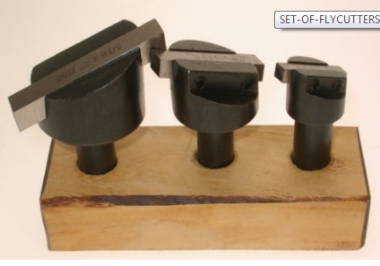

Včera som vyskúšal stredný z týchto flyCutter-ov.
flyCutter
flyCutter
Celkom dobre to šlo. Akurát mám vreteno mimo kolmicu, tak to bralo na 2x smerom zľava do prava.
Příspěvky: 9610
12. 2. 2017, 3:09
Neni to trochu drsný nástroj pro tento typ vřetena?
lh-cnc
Příspěvky: 61
Registrován: 1. 6. 2015, 8:50
12. 2. 2017, 3:20
Pravdepodobne áno. Ale plánujem s ním len zrovnávať stôl. Cca 0.1mm do hliníku. Monolit. frézou by som zostarol, kým by som to dokončil a povrch po tomto je parádny.
