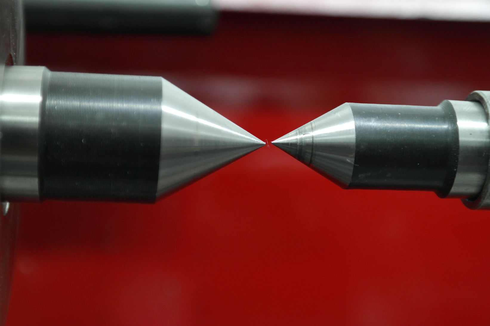

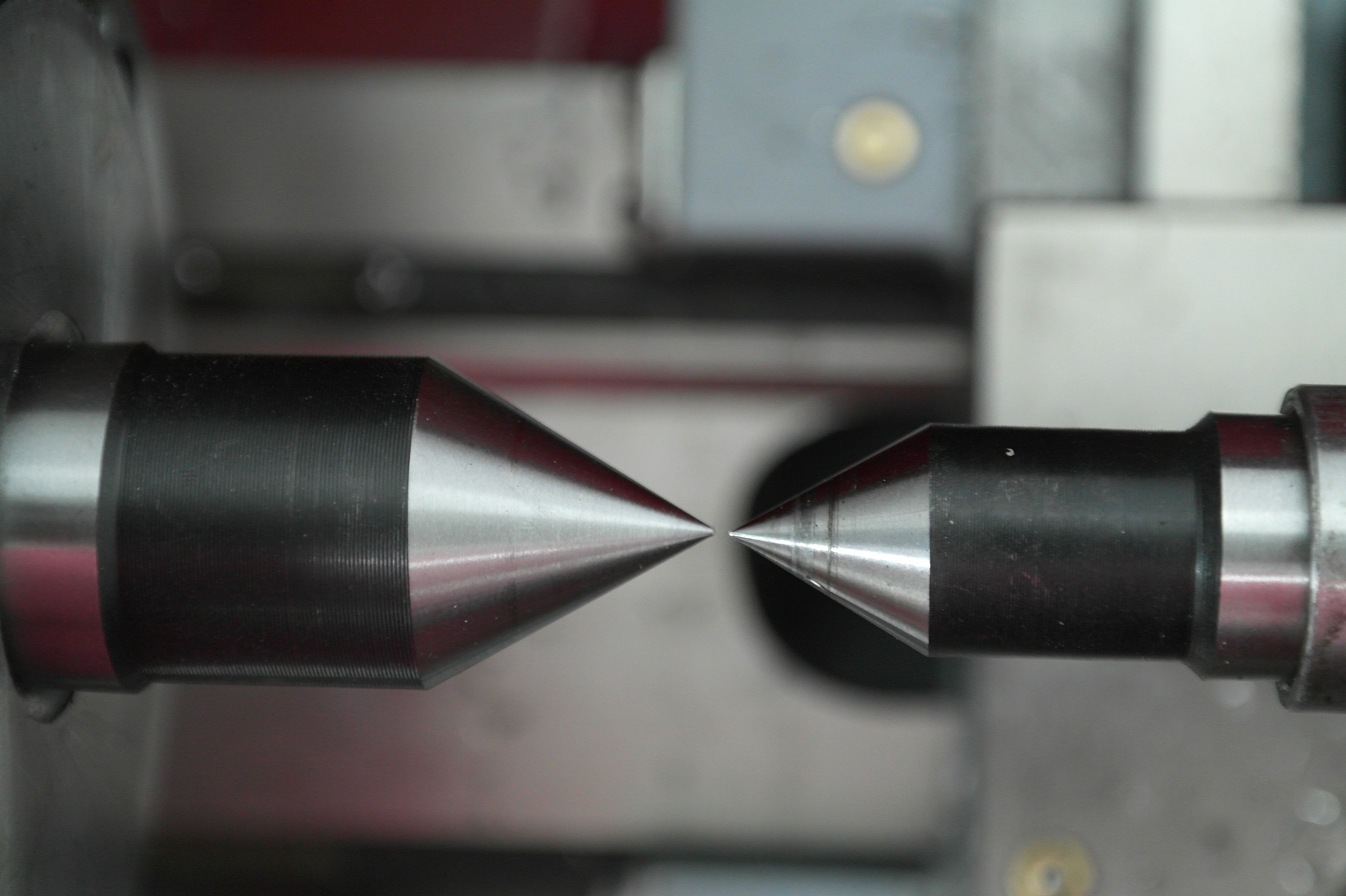

Tak koník vyčištěn. Styčné plochy na sobě sedí. A pořád jsem vysoko :roll:. Mít pokupě cnc frézku, tak už bych to asi líznul. ( první foto, pohled zhora, druhé boční.......to samozřejmě nejde doštelovat červíkama)

A je to stejné při zasunuté i naplno vysunuté pinole?

2 stovky to jde nahoru vysunuté, tohle je ale 2 desetiny :? Bubu muset nejprve ( po velkém stěhování) dát do kupy frézku.

na měření koník vs. vřeteno ať už s broušenou tyčí nebo bez ní máš dost času, v první řadě musíš zjistit, jestli pinola je ve vert a hor. rovinně rovnoběžná, pak se můžeš hrát s tím ostatním, protože pokud jde do kopce případně do strany tak v různě vysunuté pinole naměříš pak s tyčí mezi hroty různé hodnoty.
Tohle je ale základ, místo pinoly broušenou tyč, která ten koník přesahuje, položit na prisma kostky a změřit na desce, pokud je koník blbě tak líznout na frézce nebo brusce přes ty vyrovnané kostky a musíš to mít pipi, pokud je koník dobře, tak nasadit tu mezidesku a stejně tak srovnat pak se můžeš hrát s tím ostatním, pokud to sedne moc tak podložit nebo naklonit, pokud nepůjde vyrobit celou novou mezidesku :wink:

Jak změřit výchylku ( při mojich možnostech jde koník na 55 mm o stovku dvě nahoru směrem k vřetenu a celý je nahoru o 0,2 desítky). Měřil jsem na hrotech, na vedení, na saních a na vřetenu ( poslední jsem rotoval hodinkami). Ty dvě desetiny jsou fakt hodně Dostal jsem se k tomu, že jsem mezi přírubou a koníkem očistil co se dalo ( od té doby je uhel naklonění při max vysunutí právě kolem té stovky), nic méně 0,2 nad osou vřetene jsem stále.
Jak přírubu koníka upravit ( to vlastně mělo být hlavním předmětem tohoto vlákna). Z tvého popisu jsem trochu jelen, nemáš ( není) někde obrázek, jak to myslíš? Nemám sice prisma, ale mám tu spoustu různého broušeného materiálu a jsem schopen si ověřit i jeho přesnost mikrometrem, takže bych mohl použít tento postup.
Popravdě, nejradši bych upnul malou bruskou na saně a malinko přírubu sjel. Nemám zase frézovací přípravek :-(
Jen dodám v horizontální rovině to hraje ( kvůli zkreslení měření na průměru kontrolní tyče.

Principielně takto, neber to jako etalon, prostě (chytit za otvor pro pinolu), prisma kostky jsou vlastně pevná luneta, svěrka drží úhelník, tady je fotka na brusce, ale pokud to položíš na nějakou rovinu, měřící desku, tak pokud budeš mít uplou tu spodní desku, a srovnáš ty kostky podle nějaké hrany tak podle té hrany změříš i horizontální i vertikální rovinu vůči ose té pinoly, pokud to takto upneš na nějakou brusku, frézku a ty plochy lízneš tak máš s jistotou vedení spodku koně s osou pinoly rovnoběžně.
Takhle by měl být udělaný v podstatě i vřeteník a jakmile to budeš mít takto v rovinách, tak lože soustruhu tvoří základ, pak už můžeš mezi sebou zjistit ty výšky os/rozdíly vřetebno vs koník a koníka snížit na mezidesce nebo zvýšit podložením o tu naměřenou míru, která už bude míň jak ty 0,2
