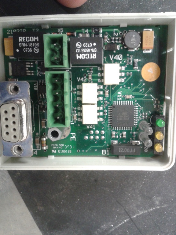

packa píše:ten lenze komunikační modul je dost složitá záležitost , já mám pro novější řadu a jsou tam dva procesory , pro tuhle řadu měničů je snad ještě složitější , měl jsem jej od kamaráda že bych ho okopčil a je to bez šance . ale mám doma panel pro tento typ . :D
a jde o tento penel :
to je přesně ono co bych potřeboval................ na netu se dají ještě sehnat ale většinou za větší cenu než je cena měniče ale kdyby ses ho chtěl zbavit za rozumnej peníz ...............????????

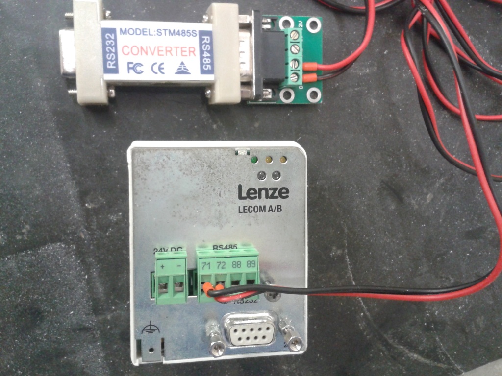

Ja fungujem takto

takže to nastavuješ počítačem ?
já bohužel nemám k tomu měniči nic.......
Mn-80
Příspěvky: 7159
24. 1. 2017, 4:45
Juro píše:Ja fungujem takto
Ale to máš na řadu měničů 8200 vector ne?
to pak na tu starší řadu nefunguje.
Juro
Příspěvky: 1543
24. 1. 2017, 7:33
Nie na vektor. Normalne menice praveze na starsiu radu. Na vektor som to neskusal .
Příspěvky: 7159
24. 1. 2017, 7:37
tak to máš dobré , na novější verzi ti to nepůjde tu mám zase já , na tyhle staré mám jen panel.
