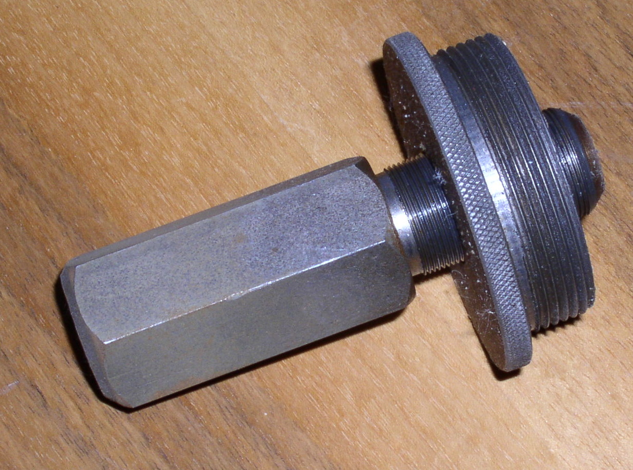

Ahoj v přírubách jsou závity a tak co zkusit něco takového:
Já to vyráběl na stahování kotoučů z BAD40 a docela mi to šlo.
Ale klepnutí jsem se nevyhnul - důkladně dotáhnout a když kotouč nepovolí, tak lehce klepnout.

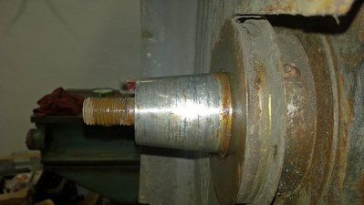

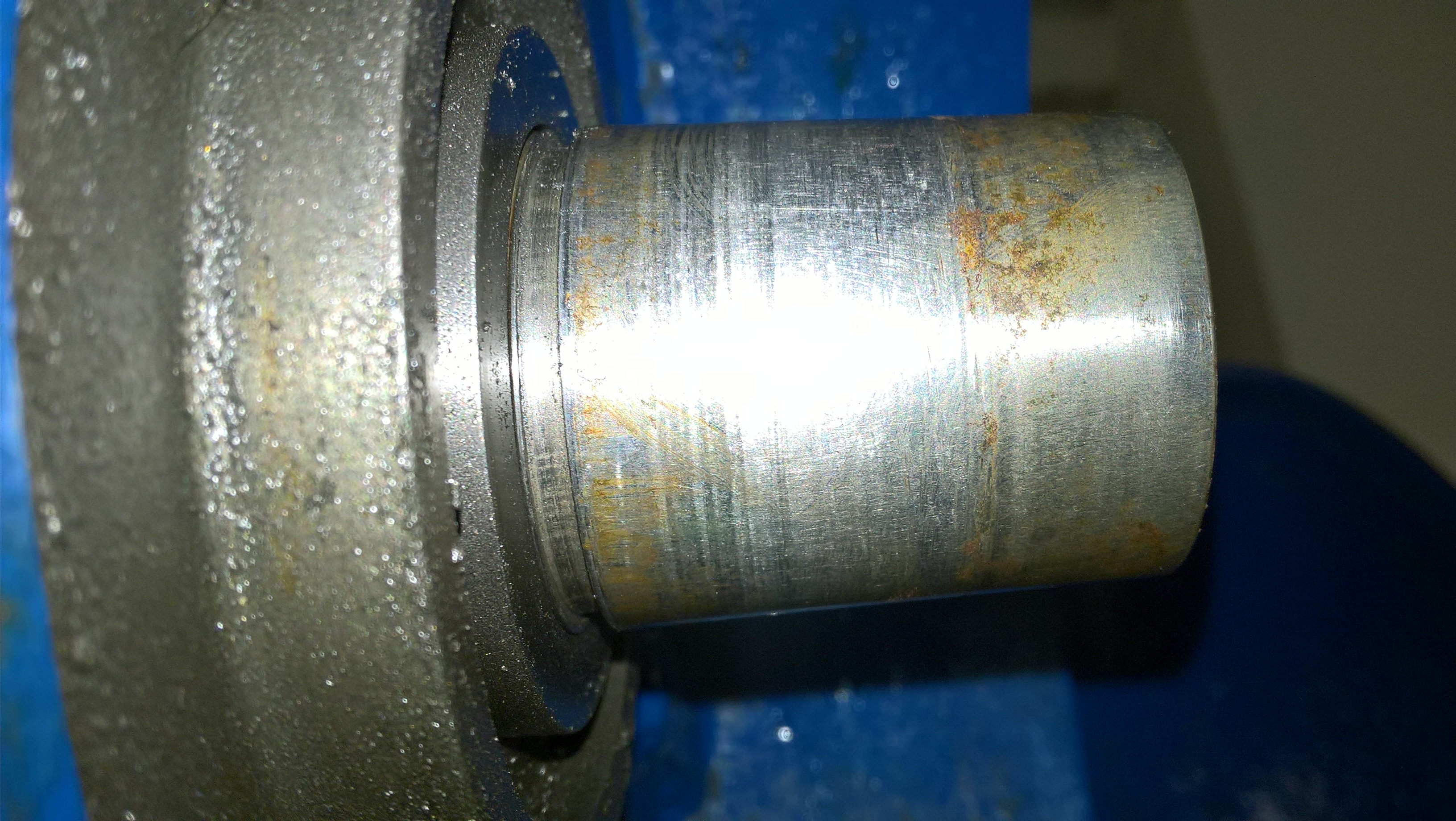

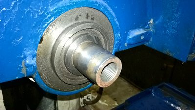

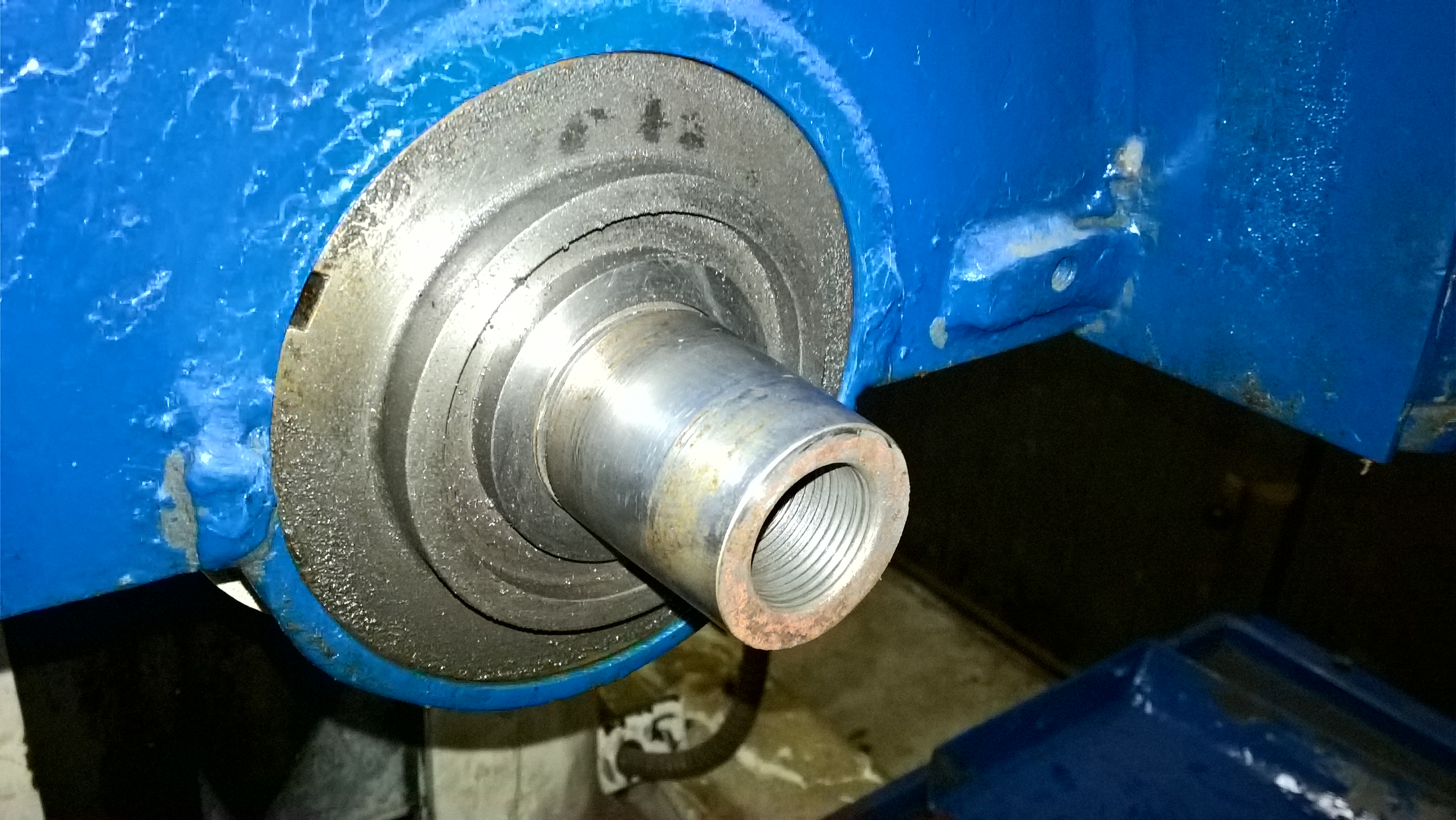

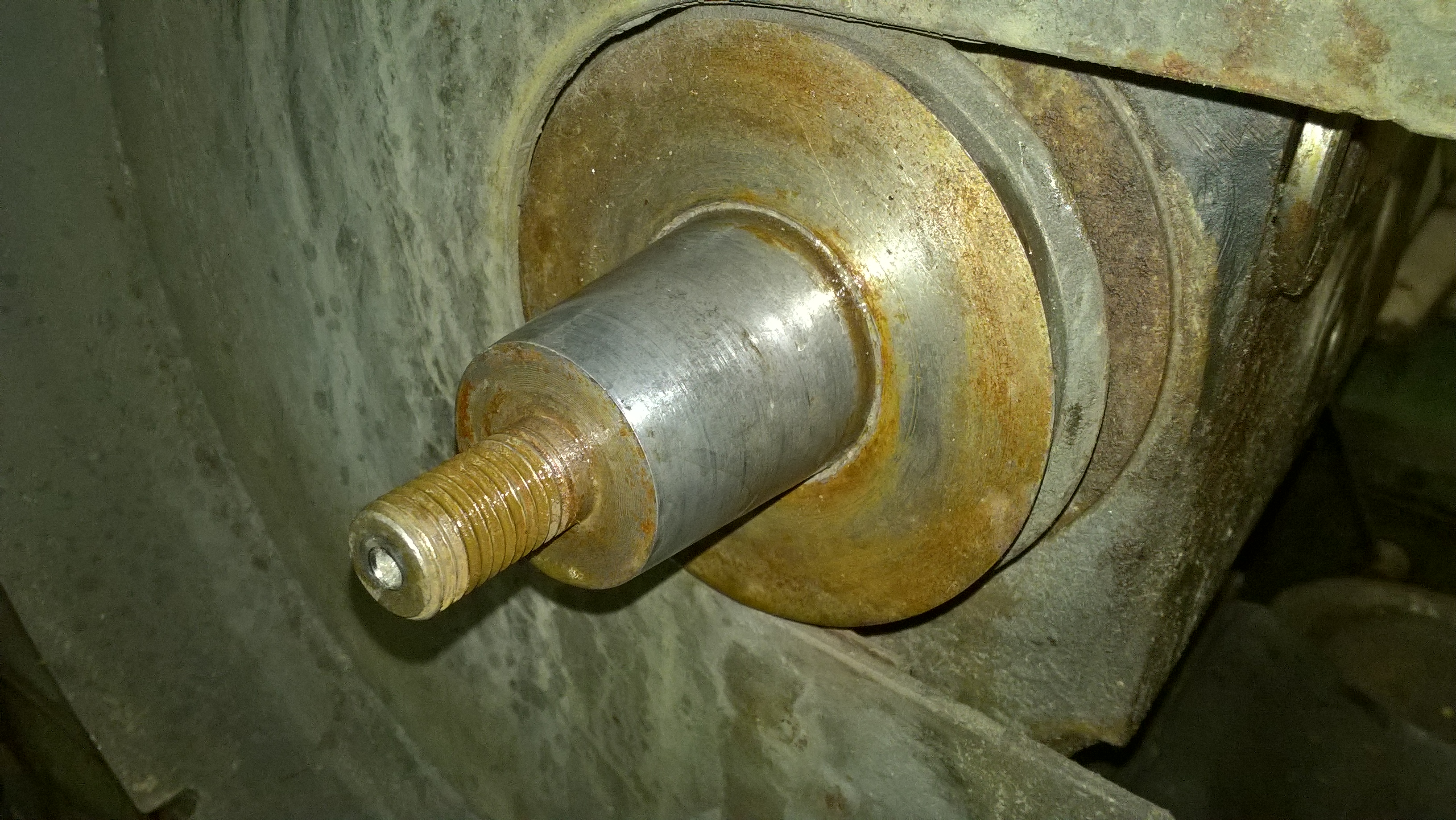

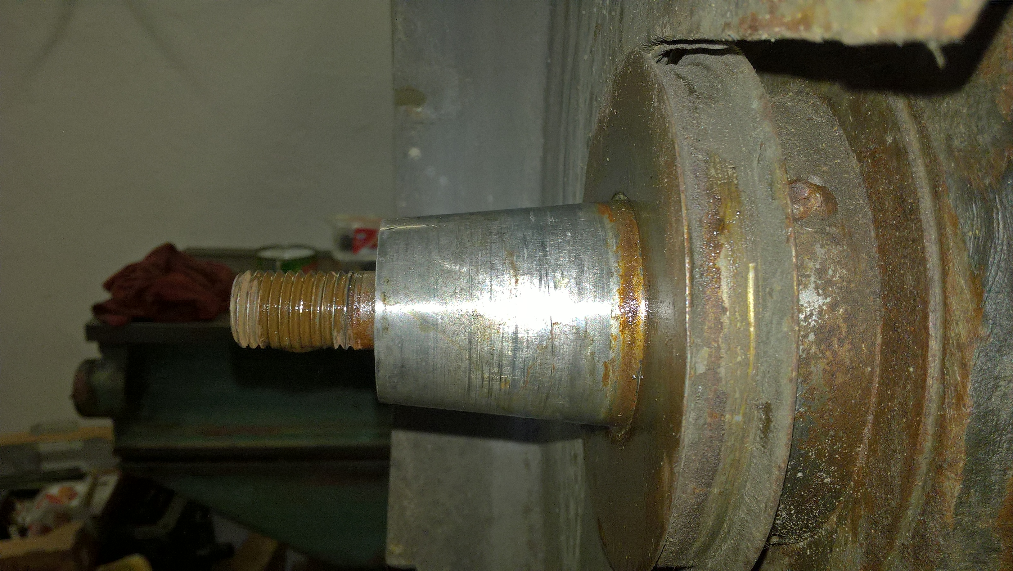

Takže oboje příruby jsou dole a bez rozebrání. Na hrotové pomohl ten stahovák z přípravku na auta. U magnetky jsem si řekl, že jelikož šla matice snadno povolit, že by stačilo třeba jemně poklepat paličkou. A taky že to šlo. U hrotové byla příruba celkem zarvaná, docela to luplo, jak se to uvolnilo.
U magnetky jsem naměřil kuželovitost 1:10. Tam jsem si tím celkem jist, protože změnu průměru jsem měřil úchylkoměrem a odjetou vzdálenost stupnicí na klice příčného posuvu. To bude asi problém sehnat vyvažovací trn a další příruby. Zkusím eBay.de.
Horší je to s měřením na hrotové. Tam jsem nevymyslel jak to indikátorem změřit, protože na podélném posuvu nemam žádnou stupnici. Jak to Tumlíku myslíš s tou měrkou? Jako je mi jasné jí použít na stanovení délky jako když se na nástrojařské frézce jezdí podle indikátorů. To bych ale musel mít dva indikátory a dva stojánky. Další věc je, že nemam moc k čemu měrku přirazit.
Nicméně jak jsem to měřil na hrubo posuvkou tak mi vychází, že to těch 1:5 nejspíše bude. Akorát že tedy velký průměr jsem naměřil 46,4. To by tedy odpovídalo těm 45?

aleshonsa píše:........Jako je mi jasné jí použít na stanovení délky jako když se na nástrojařské frézce jezdí podle indikátorů. To bych ale musel mít dva indikátory a dva stojánky. Další věc je, že nemam moc k čemu měrku přirazit.
jj přesně tak, dáš doraz na měrku, hodinky na osu kužele a odjedeš na doraz, pokud si nejsi jistý souosostí vřetene posuvu, tak změřit stejně i druhou stranu, sečíst, vydělit dvěma a pak gonio. spočítat úhel
nebo dvoje hodinky, jedny na kužel a druhé na délku, že nemáš dvoje hodinky a stojánky mě ani neříkej :D
pokud je velký kužel 46,4 tak samože nemůže být příruba přesně až nahoru, musíš si změřit jak ti to vychází do krytu a na jakou délku kotouče + je tam odstřikový kroužek, navalit úplně k tomu to není dobré

Nakonec jsem v tabulkách našel normu metrických závitů pro jemnou mechaniku a optiku, kde závit M34x1,5 v druhé řadě existuje. Dále už mam potvrzené, že hrotová bruska má kužel 1:5. Dnes mi totiž přišel vyvažovací trn, o kterém 100% vím, že tuto kuželovitost má a souhlasí to.

Já právě měrky mám, takže jsem papírek nezkoušel. Hrotová je Kameníček a magnetka ABAwerk, takže jsem předpokládal metrické závity. U hrotové to bylo při velikosti M65 ještě relativně snadné, ale u magnetky jsem se tam už skutečně hůř viděl. Ale teď když je to sundané jsem to znovu kontroloval. Navíc vnitřní míra sedí se závitem M34x1,5. Stejně tak u té hrotové stoupání s v nitřním průměrem navzájem sedí.
