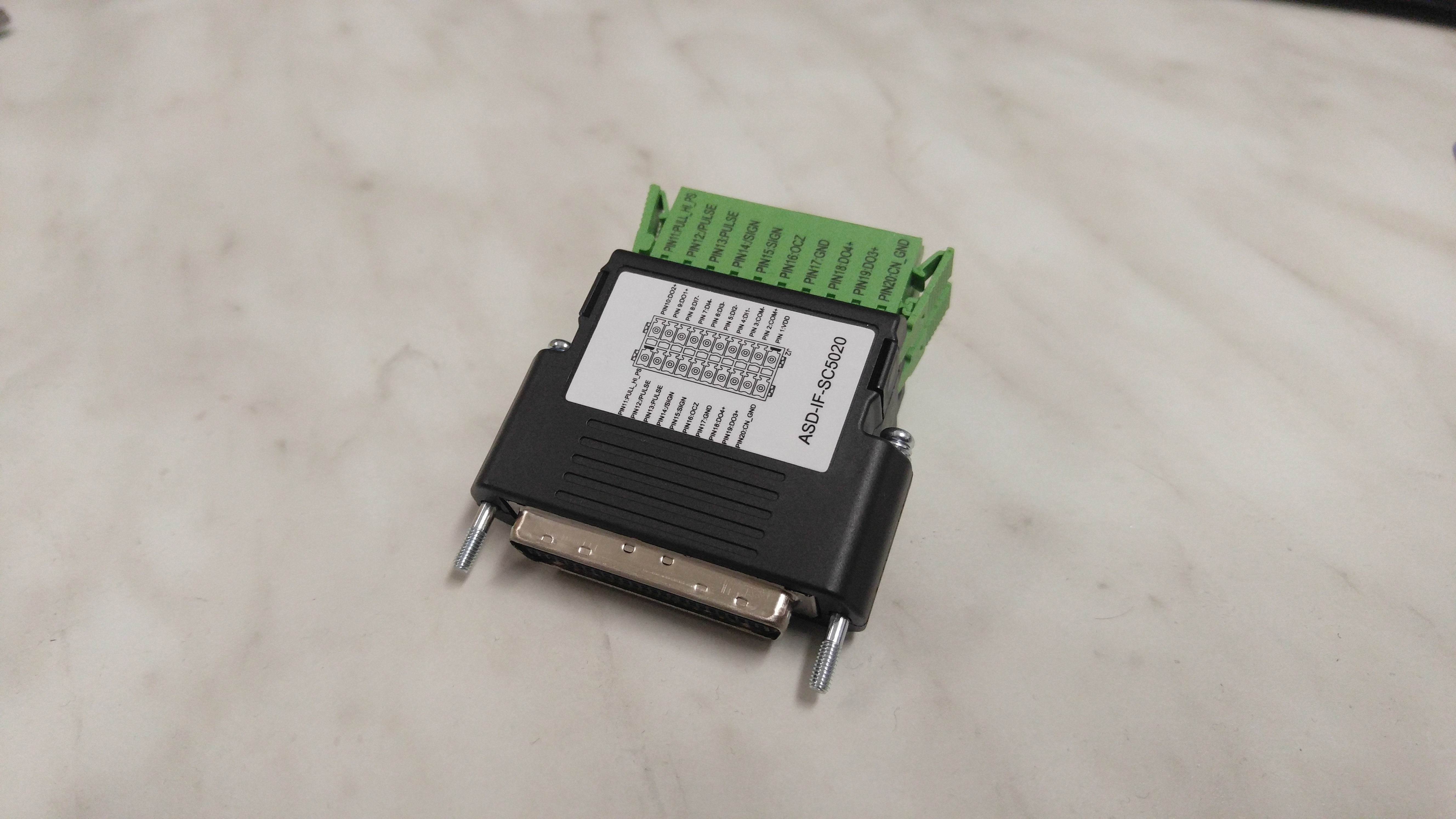

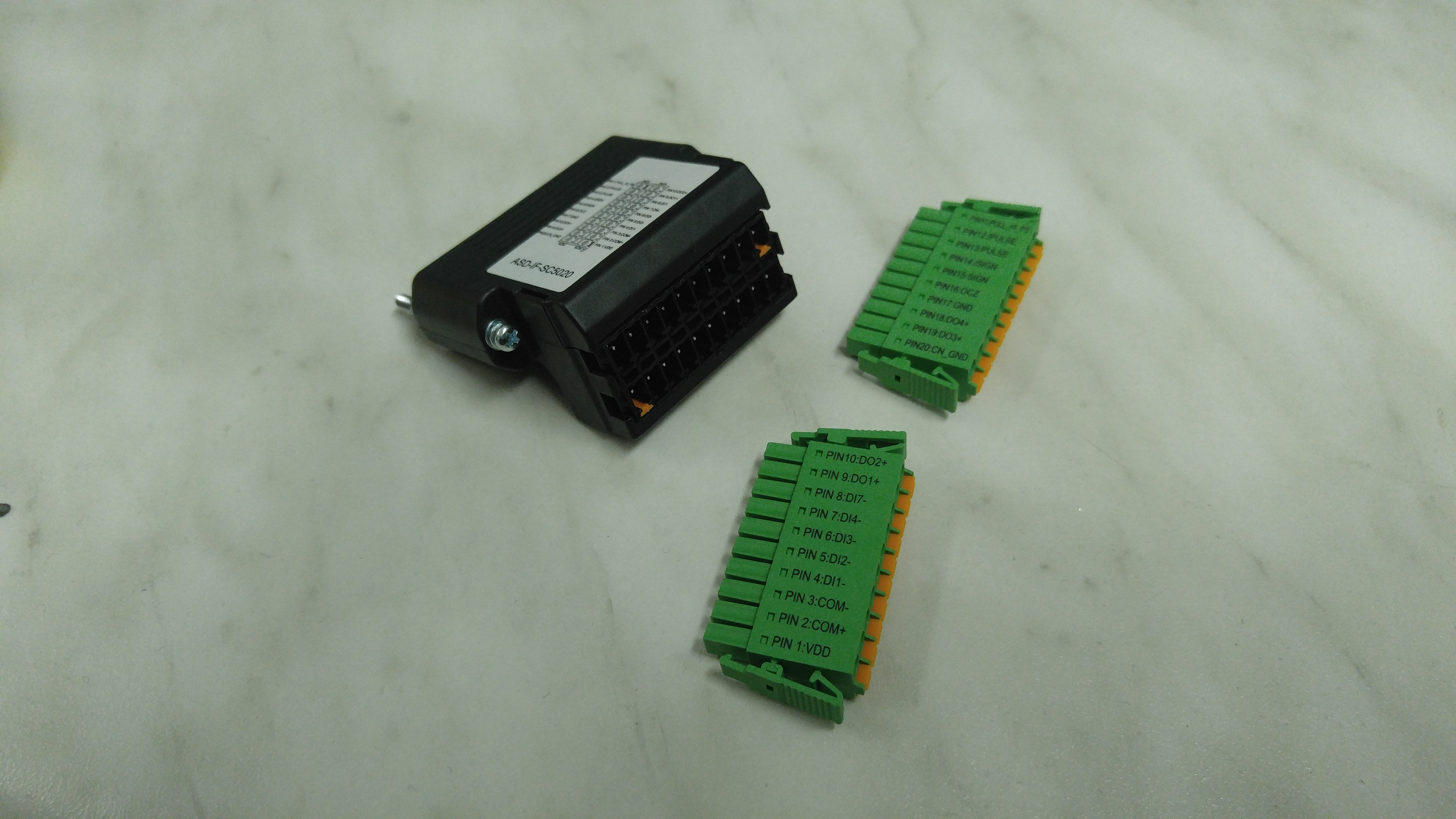

Nejsou to presne ty konektory o kterych se tu bavime ale je to velmi pribuzne
Jedna se o konektory delta servomenicu na ridici signaly
Je to jako volitelne prislusenstvi
A jako napad vyrobce me to velmi potesilo
Kdo letoval ten 4rady konektor jiste chape o cem mluvim
