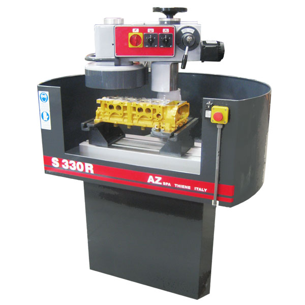

Nedovedu si moc představit jak by se tvářili, kdyby tam přijel, ať mu to líznou.
Může si tu brusku ale koupit, ať má napříště :-)
Co bruska na hlavy?

capumpor píše:Nedovedu si moc představit jak by se tvářili, kdyby tam přijel, ať mu to líznou.
Co bruska na hlavy?
Jak bruska na hlavy?

Myslel jsem, jestli by se na takové nedali nože nabrousit.

mám BPH20
BRV300/1000
ani jedna není pro daný účel vhodná z několika důvodů

Já netvrdím, že by si to měl dělat ty. Jen jsem myslel jestli to zvládne taková ta speciální bruska na broušení hlav.
Ale ta bude asi malá a další problém upnutí atd.

capumpor píše:Já netvrdím, že by si to měl dělat ty. Jen jsem myslel jestli to zvládne taková ta speciální bruska na broušení hlav.
No, pokud je to bruska na hlavy Wärtsilä-Sulzer :mrgreen: a navíc k ní bude mít adekvátně veliký přípravek na upnutí, tak by to možná šlo.
Příspěvky: 7570
30. 1. 2017, 6:34
tohle já nepoužívám
to je na nás moc hračkovitý, je to malá mašinka určená pro občasné použití v autoservisech a na hlavy typu Š Favorit
měl jsem tu čest
myslím že to vzniklo kdysi v Itálii na základě požadavku na rovnání hlav typu Fiat 850 a tak
to je jak když srovnáš BF20 a normální frézku
BRV300/1000 (4 tuny litiny) jsou přece jen 4 tuny litiny
na BRV by ty nože nabrousit naplocho samozřejmě šlo, dělá se to na tomhle typu stroje, u mě ale ne, používám pro tenhle účel nevhodné brusivo
na výšku ne, musel by se udělat upínací přípravek
na brusce z odkazu se to dělat nedá, není to jak upnout, musel by se tam zase přidělat magnet nebo to upnout do přípravku a použít vhodné brusivo
navíc by to umělo tak max 400mm na délku

Přesně tohle jsem měl na mysli. Autoservis někde v jeho blízkosti, kde tohle mají a udělají si čas. Tahle na obrázku je zrovna malá, ale někde mám katalog autoopravárenskych zařízení (myslím kolem roku 1970) a vím, že tam taková bruska je a ve větším provedení.
