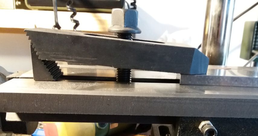

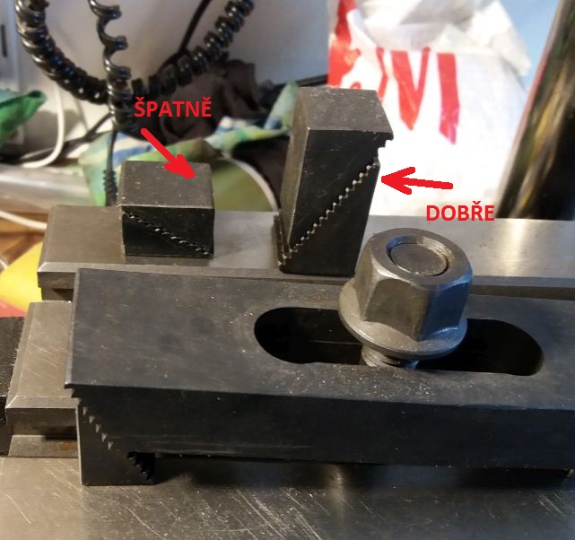

Rambo007
Příspěvky: 198
Registrován: 9. 6. 2013, 7:56
29. 1. 2017, 8:11
tumlik píše:
Rambo007 píše:Prosím o rady. Upínka má být ideálně vodorovně, nebo má být výrobek o trochu vyšší než podpora,...........
upínka je o chlup výš jak podpora, primárně za zuby (druhé foto) dají se i skládat na sebe, ale ne tak jak máš na první fotce :wink:
... tak jak to tam máš tak když bys to utáhl tak ti ta podpora rozbije leda hubu :)
V některých momentech jsem raději teoretik než praktik. Můžeš mi vysvětlit proč mi podpora rozbije hubu? Raději si to nechám jako debil vysvětlit, než abych to prakticky zkoušel :D
Příspěvky: 8995
29. 1. 2017, 10:20
musel bys to otočit o 180st,nebo posunout víc k obrobku, takhle by ti to ten horní trojúhelník zvedlo, protože by upínací síla působila jen na ten jeden horní trojúhelník.. mimoto ty zuby do sebe zapadaj ideálně jen v jednom směru tak je lepší to mít obráceně o 90st

Rambo007 píše:
tumlik píše:
Ty zuby na vzpěrném trojúhelníku jsou orientovány pro vertikální směr tys je otočil o 90 stupňů a ne o 180 jak psal RaS a tím pádem vertikální síla není kompenzována zapadnutím do zubu!!!
V případě upnutí špatným způsobem (otočením o 90 stupňů) může horní trojúhelník sklouznout a to i ve vertikálním směru (schválně si je dej proti sobě a rukou zkus zatlačit ve vertikálním a pak v horizontálním směru).
V tom případě se Ti může obrobek uvolnit.
V lepším případě vyskočí z upnutí, ale může se ti stát, že jeho cesta opuštění místa upnutí potká Tvá ústa jak psal tumlík ;-)
BTW. v případě Tvého duhého obrázku je lepší použít větší trojůhleník, aby byly v záběru všechny zuby.
Jak lze skládat podpěrné trojúhelníky
Takhle by to mělo být správně - samozřejmě sklon je přehnaný, ale upínka by měla tlačit na obrobek a ne na jeho hranu
