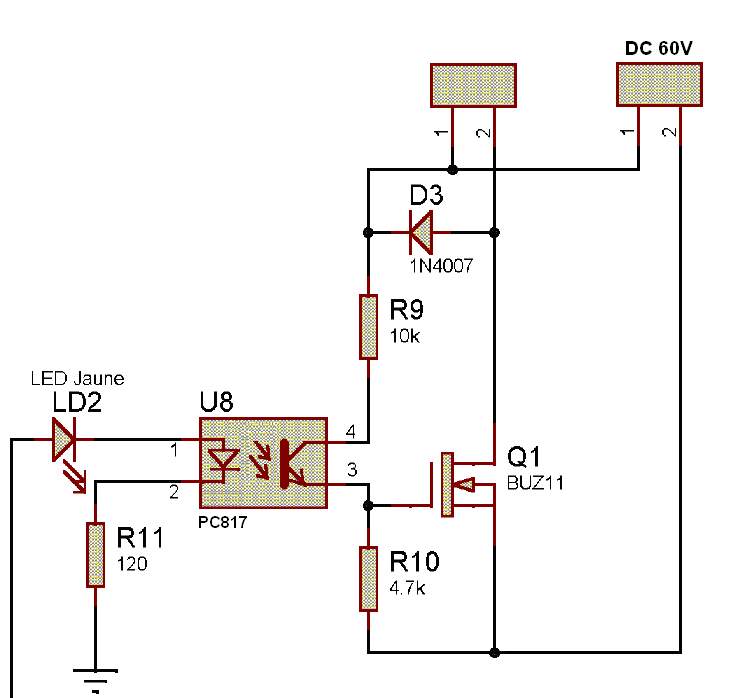

Prosim, jak zmenit soucastky abych mohl navysit napeti z 35V na 60V, proud bude do 10A?

K tomu PWM musíš vyměnit prakticky všechno. Je to trochu těžko radit, když nevíme, kde nakupuješ a jestli to chceš dělat jako SMD nebo TH.
Tranzistor potřebuješ nějaký 100V. Já s oblibou používám IRFR3411, je levný a dobrý. Ale takové ty pultové prodejny jako GM to myslím nevedou. Tam asi seženeš třeba nejběžnější IRF540, který je horší ale taky vyhoví.
Ta dioda v původním zapojení je spíš pro srandu. Chce to tam dát nějakou nejméně 5A nebo i víc. Takže z GM třeba SK510 (v SMD) nebo SB5100 (v TH).
Odporový dělič je třeba taky změnit, takže jako horní odpor dát třeba 22k.
Další problém ale je, že ten optron PC817 je dělaný do 35V. Takže buď omezit rozkmit toho napětí třeba 24V zenerkou, nebo vyměnit optron za nějaký jiný (dělají se i optrony do 70V), nebo to zapojit úplně jinak, dát tam dodatečný tranzistor nebo raději rovnou dva a udělat tomu slušné buzení.
A buzeni toho optronu je možná taky trochu přemaštěné. Ten odpor 120R je asi zbytečně malý. A opět těžko radit, když nevíme, z čeho to budeš budit.

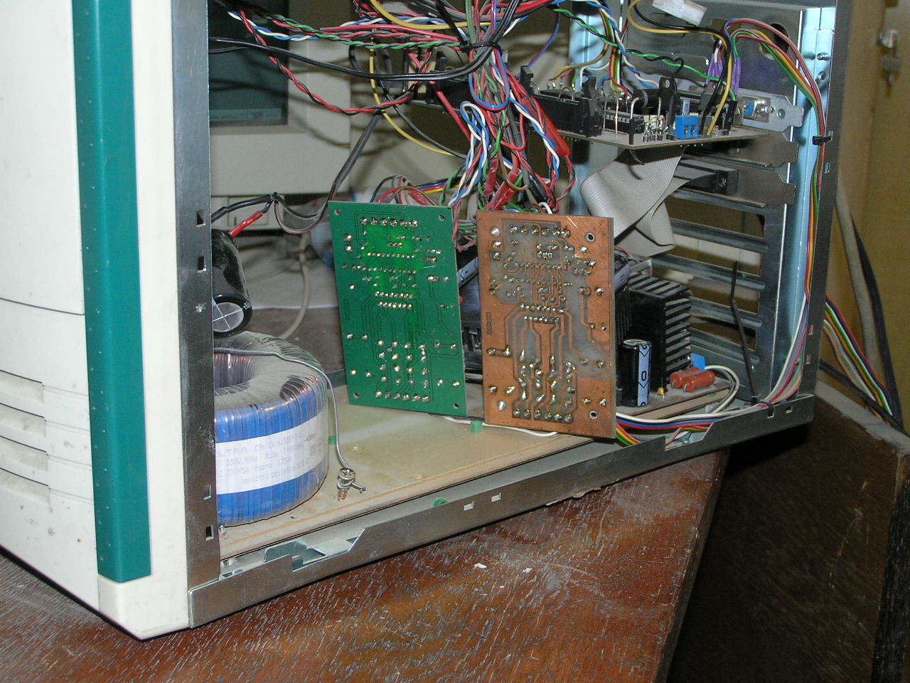

Na těch fotkách je celkem houby vidět. Takže není poznat, jestli drivery mají na vstupech optrony nebo ne. Zapojení s optrony chce od LPT portu výrazně vyšší proudy, než když je to napřímo.
Ale to tvoje PC je asi nějaký historický kousek, tak tam ještě bude LPT poctivé, kovářské.
Jinak když to provozuješ v takovémto stavu, tak nechápu, proč máš problém si vytáhnout 5V třeba z diskového konektoru.
No ale je to tvůj boj.

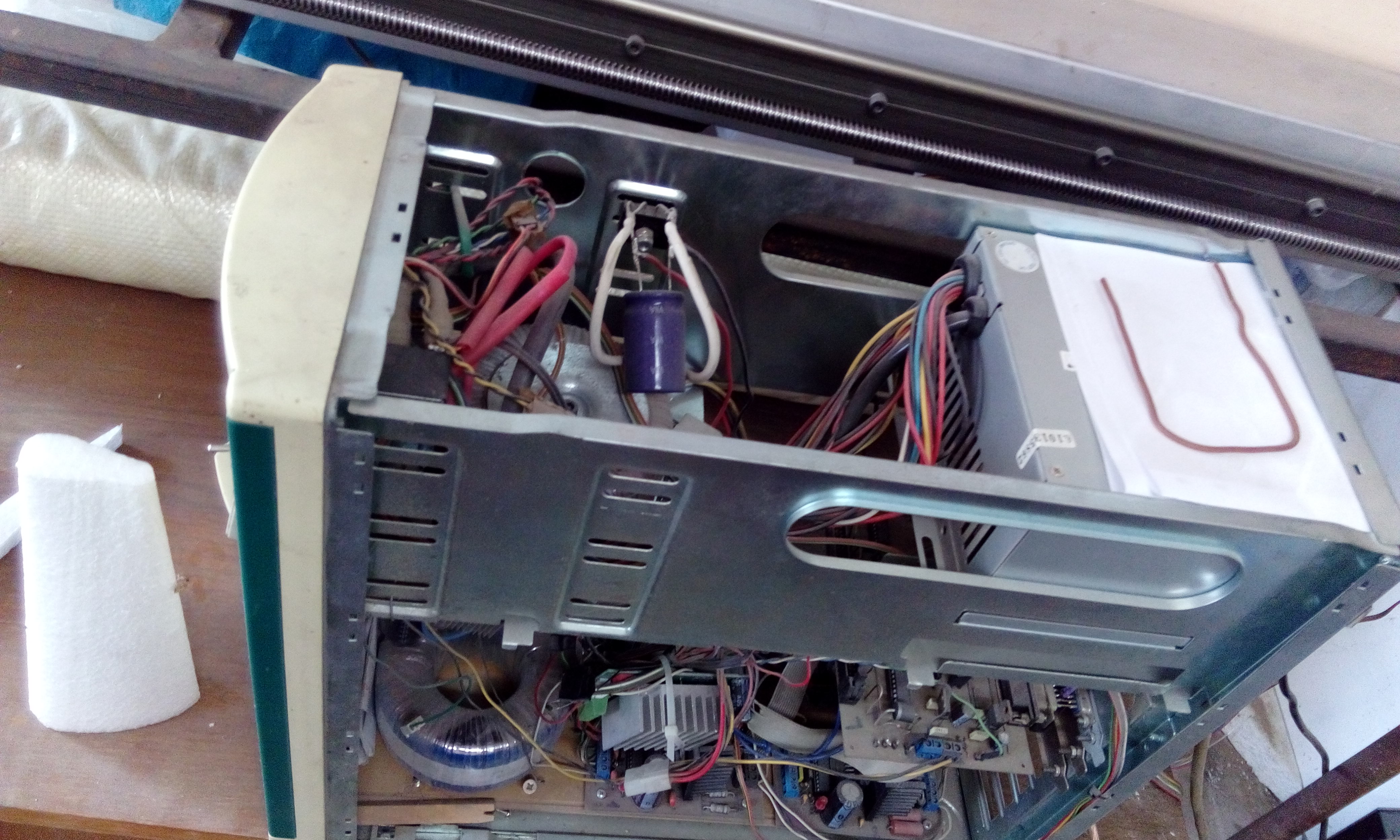

Ja to neprovozuji, ja to jen udrzuji v chodu. Majitel uz konecne dosel do stadia ze chce elektriku predelat, jeden driver uz je nefunkcni a vykonovy integr uz nevymenim, nebot tistak je pod nim uz spaleny a cesty odpareny a dalsi duvod je ze je maly napeti na ohrev dratu.
Drivery jsou kombinace L297 a L298.
Ok zkusim tam pridat ty budice, nebo rovnou oddeleni...Pak ale budu muset nejak dostat pulzy z ext. timeru zpet do LPT...

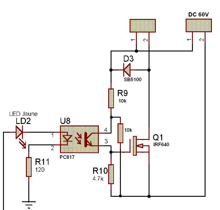

30. 8. 2017, 3:06
Co to zhaveni takto?
vic s moji znalosti elektroniky asi nedam
