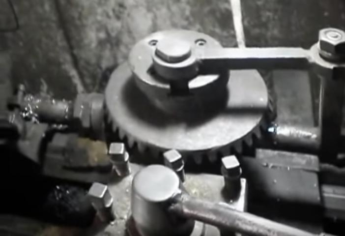

zde je vidět jak to tu drážku tvoří - ale nejde o jednoučelový soustruh, ale o samostatný mechanismus na suport v čínském odvážném provedení.

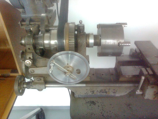

Příspěvky: 8463
12. 2. 2017, 2:16
Mex píše:Jen by to chtělo zafixovat polohu vřetene, případně s nějakým indexovacím mechanismem.
Já mám na to na jednom starém soustruhu, dnes už jen zdobícím firemní muzeum, takovéhle udělátko - funkce je asi patrná z fotky.

12. 2. 2017, 2:35
prochaska píše:Já mám na to na jednom starém soustruhu, dnes už jen zdobícím firemní muzeum, takovéhle udělátko - funkce je asi patrná z fotky.
Pěkné.
To tam je šnek?

Příspěvky: 8463
12. 2. 2017, 2:50
Mex píše:
Pěkné.
To tam je šnek?
Jj, přiklápěcí šnek. Ale nebylo to na ozubené hřídele :-), na tom soustruhu se dělaly hlavně dřevěné modely.
