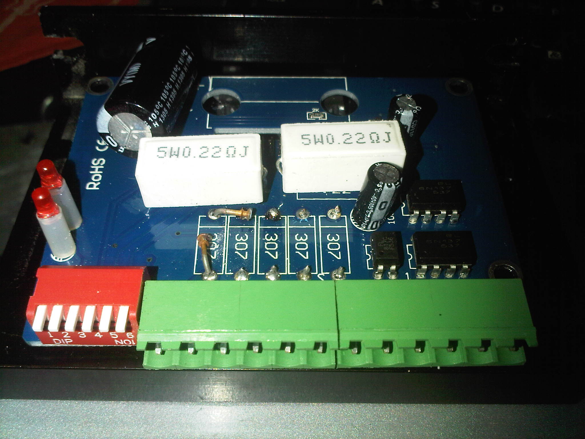

Ahoj, tak jsem vymenil ty odpory za 5w 0.22 Ohmu,
no a shorela i ta posledni dioda. Znovu jsem meril chip pres vcc a gnd - nekde jsou prorazeny :(
Nejde mi do hlavy proc. Mam docela strach koupit novej aby se to nestalo znova :(

Vždyť se ti před tim motor točil, ne? Vyměnils odpory, zapnul (přivedl napájecí napětí) a prásk?

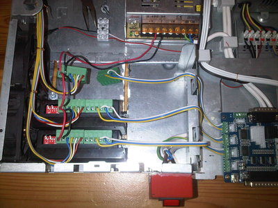

Presne tak. Motor se moc hral, cca po 30 minutach mel cca 50°C tak jsem vymenil ty odpory, zapnul mach motor uz nesycel tak jako pred tim pohnul sem s nim asi 5cm a prask.
Pro jistotu tady je fotka zapojeni jestli neni neco spatne.

Správně by se tam neměly dávat drátový odpory (asi, že jsou to tak trochu cívky), ale nevim, jestli to byla příčina.. možná to po tom předchozim karambolu bylo nějak načlý a stačilo málo.. naswitchovaný jsi to měl stejně, počítám?
Jinak teda že má motor SX24-3341 po půlhodině cca 50°C je při proudu 3.3A na fázi dost možná OK, pálí se na něm (v sinusovém režimu buzení při sériovém zapojení cívek) 14W - tento driver nemá žádný usínání, že?

Možná ti blbnul ten piánkový switch, to už řešil i Mex, pak tam mohl být ve skutečnosti "nastaven" větší proud.
paklic píše:Jeste jedna vec, pri zapnuti stroje, vzdy se pohla osa X tam a zpet (dost "tvrde") asi 3mm ostatni ne ty se zaply a hned drzely.
To je hodně velký voodoo, aby ti krokáč popojel osou 3mm tam a zase zpátky, se musí docela sofistikovaně zařídit. Nicméně pohlídal bych si rušení od (spínaného) zdroje, tento driver mu byl nejblíž..
T.

ja myslel ze kdyz ten zdroj, bude uzemenej a v plechovy krabici, tak bude uz sam o sobe odstinenej. Jak to muzu odstinit?
Příspěvky: 9520
21. 2. 2017, 3:28
Myslim, že je to rozumnej předpoklad. Ale jeden nikdy neví, zrovna směrem dolu je ta krabice trochu otevřená. Tak prostě to jen zkusit dočasně překonfigurovat, až by se zase něco takového dělo, jestli se náhodou něco nezmění (nejspíš ne).

Hele, a když jsi tam měl 3 stejné drivery a 3 stejné motory, a jeden se ti choval úplně jinak než ty ostatní - to tě nenapadlo ty drivery navzájem prohodit?
Nebo aspoň změřit kolik ten driver za chodu a za klidu bere ze zdroje.
Nějak mi nejde do hlavy, čím se dají odpálit tyhle výkonové diody.
Nemáš náhodou zkratovaný ten motor? Proudová regulace pro své fungování potřebuje nějakou indukčnost vinutí. Kdyby tam byl šlus, tak by to mohlo dělat problémy. Změř aspoň multimetrem obě vinutí a porovnej s jiným motorem.
Jinak měnit ty odpory bylo zbytečné. Výkonový odpor je součástka, který přežije snad i atomový výbuch. To často kolem tečou plastové kryty a tišťák je zuhelnatělý, ale odpor drží. Navíc jsi mohl i v zapojení snadno změřit, jestli je OK nebo ne.

Problem je ten ze cinan tam dava asi uhlikove odpory namiesto dratovych. A su namahane impulzne.
21. 2. 2017, 8:59
atlan píše:Problem je ten ze cinan tam dava asi uhlikove odpory namiesto dratovych. A su namahane impulzne.
No a co?
Na uhlíkových odporech není nic špatného, a na impulzním provozu taky ne. Navíc ty proudové impulzy nejsou nijak dramatické, rychlému nárustu proudu brání indukčnost motoru, maximální velikosti proudu pak omezení, které dělá elektronika driveru.
Průser teoreticky může nastat při zkratu na výstupu, kdy se neuplatní indukčnost vinutí statoru a nárůst proudu je velmi rychlý, může být rychlejší než na co stíhá reagovat elektronika driveru.

Mereni motoru jsem provedl ohmicky, (nejsem si jistej zda je to spravne ) proslehly to neni vsechny motory na 1,4 ohmu. Pak mezi sebou na prozvanecku a slehli to neni. - motor je podle me v poradku.
Drivery jsem nechtel prohazovat, abych neodpalil jeste dalsi pro jistotu. No a mereni na vystupech me ani nenapadlo, mam sice klestak, ale reaguje jen na stridavy napeti predpokldam do 50Hz a nejsem si jistej zda bych to zmeril, i kdyz tam je nejaka frekvence. - znam zaklady a to jeste bidne.
