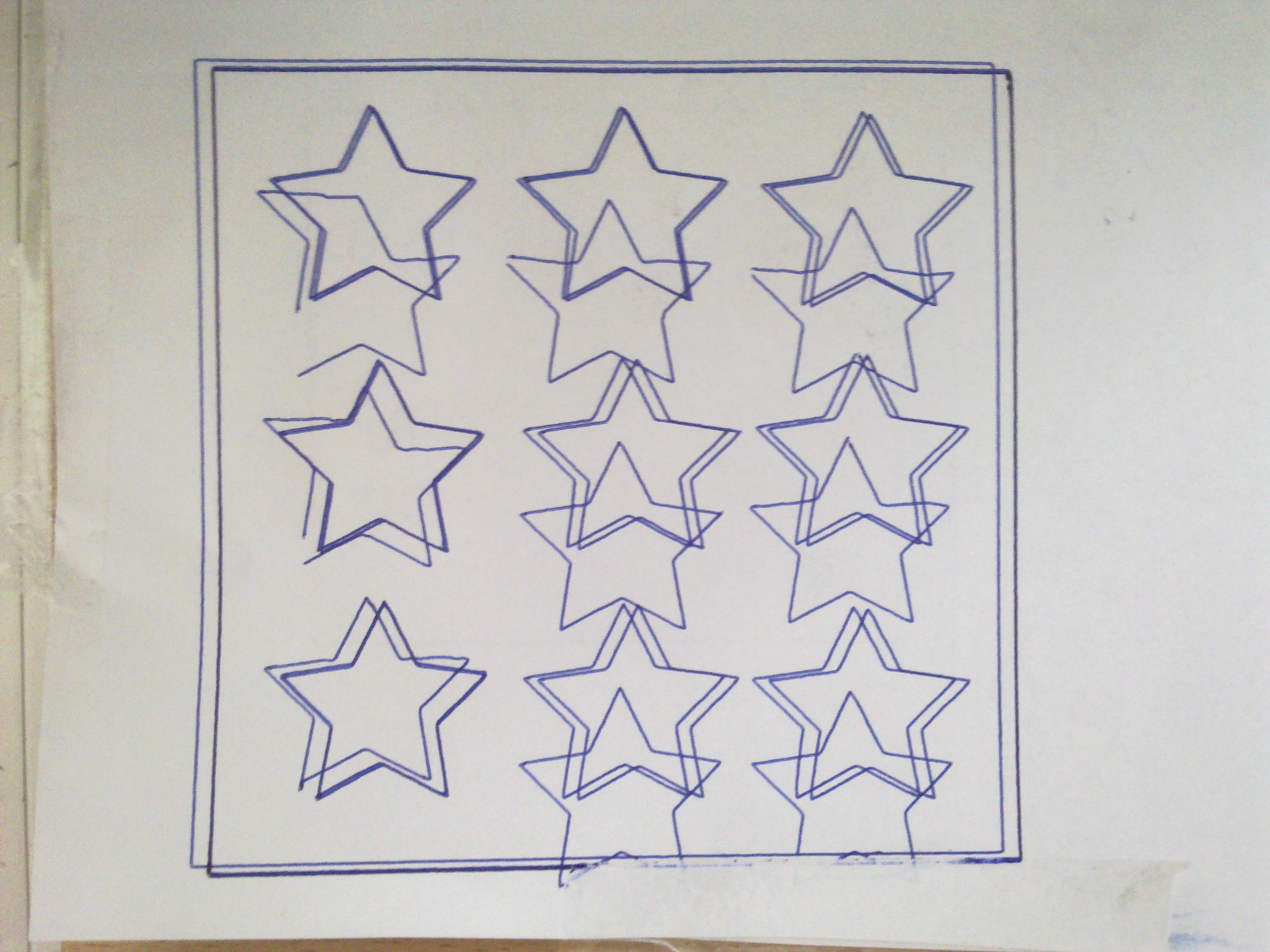

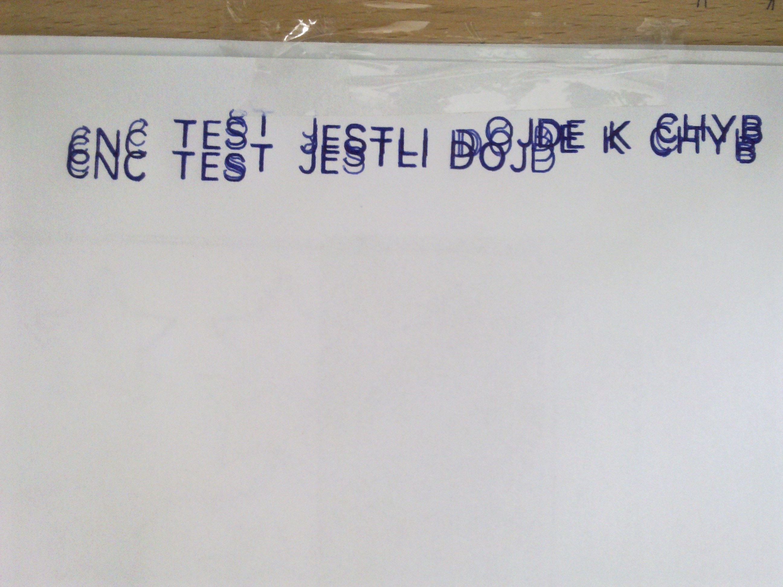

25. 8. 2012, 9:30
tak tady posílám ukázy chyb co to dělá i jeden g-kod jestli v něm nejní nějaká chyba

Příspěvky: 23275
25. 8. 2012, 9:32
to tam mas neco opravdu dost spatne a ted se to v plne mire projevilo
nafot elektroniku a dej sem vic informaci o pouzitych komponentach

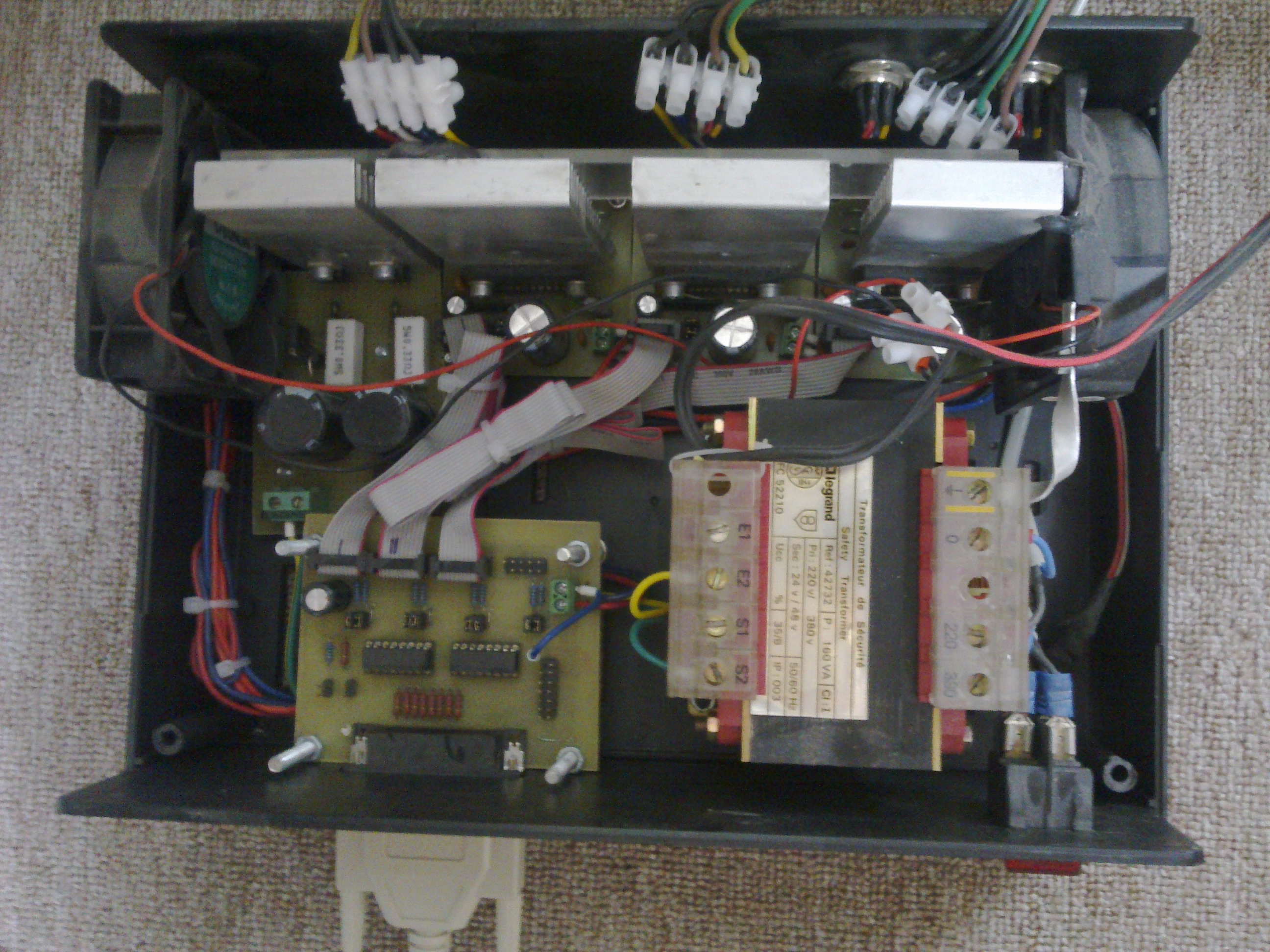

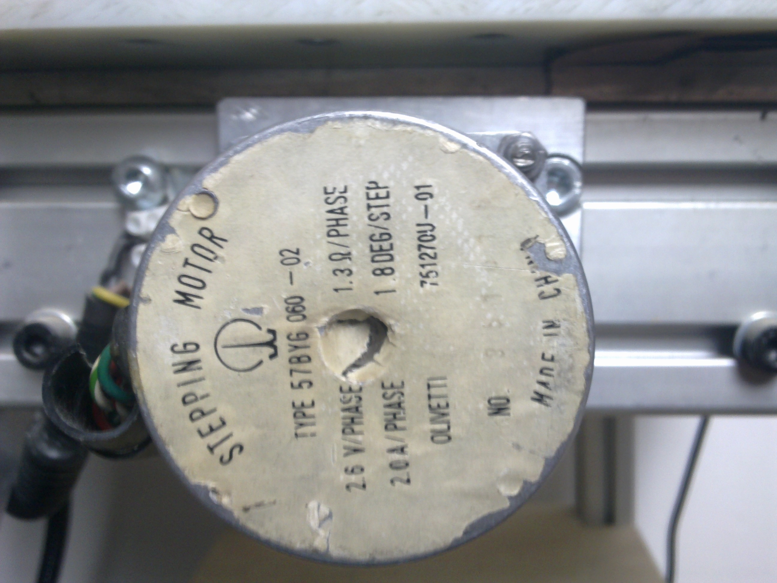

tak na OSE X TRAPÉZOVÝ závit 16x4 to samé na ose x a na ose Z 12x3 všu de mám lineární vedení konstrukce je dělaná z proflů ITEM .Kabely nejsoi stíněné ale obalené alobalem :-) a motory viz. foto
počítač p4 ram 512 disk 200gb windows XP
na počítači jsou nainstalovány jen ovladače a mach3 + aspire v2
divné je že to dělá i ta čínská elektronika a tam má jinej zdroj energie spínanej zdroj 24v 10A od siemensu VIZ. http://sk.farnell.com/siemens/6ep1334-1 ... dp/1210885" onclick="window.open(this.href);return false;

Příspěvky: 23275
25. 8. 2012, 3:19
nevim, me se ta elektronika takhle nelibi asi ti to tam leze rusenim prez ty vselijake kabely nestinene a tu oddelovaci desku cele mi to neprijde uplne stastne
v urcitem pripade to muze chodit a ted to najednou nechodi
ted by jsi musel mit relativne drahou diagnostiku na to aby jsi to nasel
predpokladam ze nejde tedy o ztraty kroku ale o rusaky ktere se interpretuji jako kroky
takze vidim nekolik moznosti
1. zkousej s tim delat nejake kejkle treba se to rozebehne
2. sezen si nekoho kdo ti to zanalyzuje a najde chybu predevsim kdo na to ma vybaveni a znalosti
3. zainvestuj do poradne elektroniky
