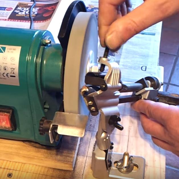

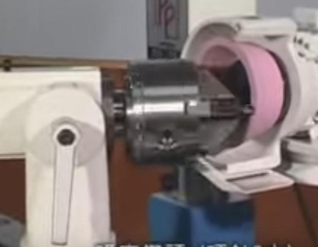

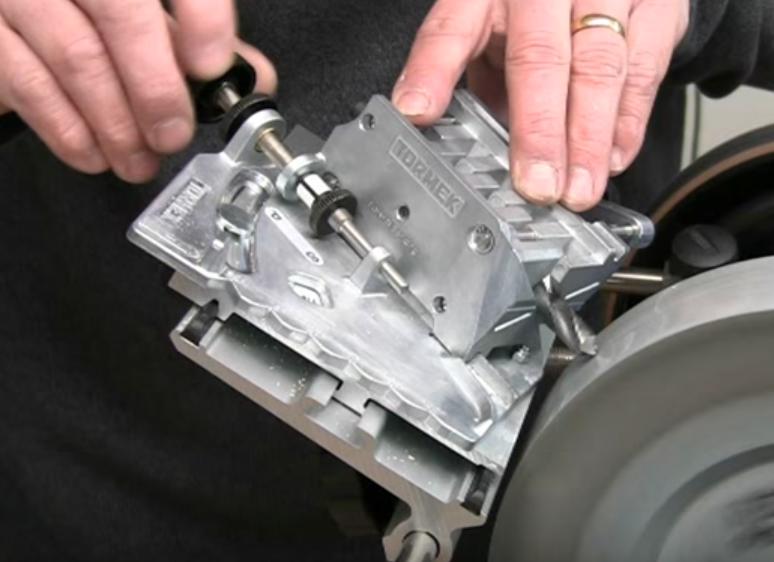

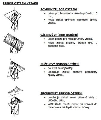

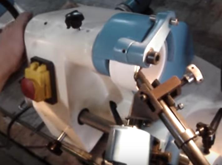

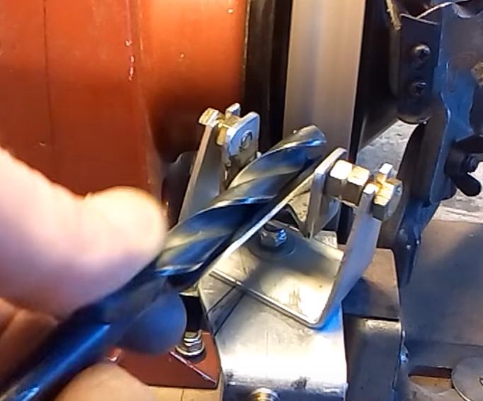

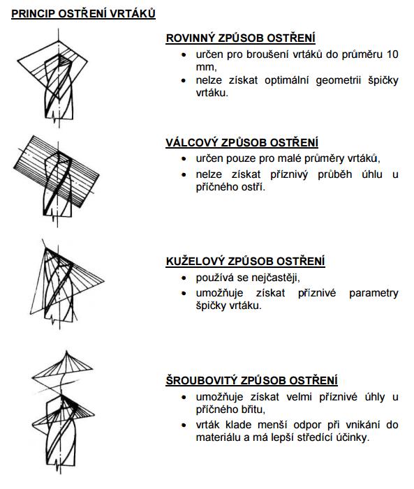

snažil jsem se v tom zorientovat a shrnu to takto - hlavní postupy broušení vrtáků
prvního způsobu využívá třeba Tormek https://www.youtube.com/watch?v=fSUa1iFUzkM
druhý způsob jsem někde na trubce zahlédl, ale už nenašel, trochu se tomu podobá tento přípravek (jen osa kývání by byla rovnoběžná s brusnou plochou)- takto se však víc podobá třetímu způsobu broušení

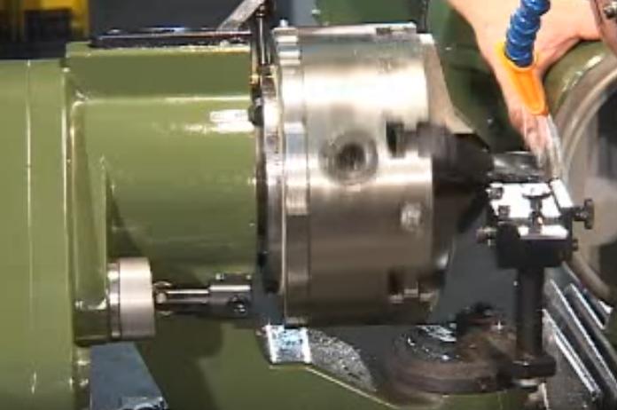

třetí způsob - kuželové broušení, to využívá třeba předmětný přípravek výše https://www.youtube.com/watch?v=Hn6rikwEGeM

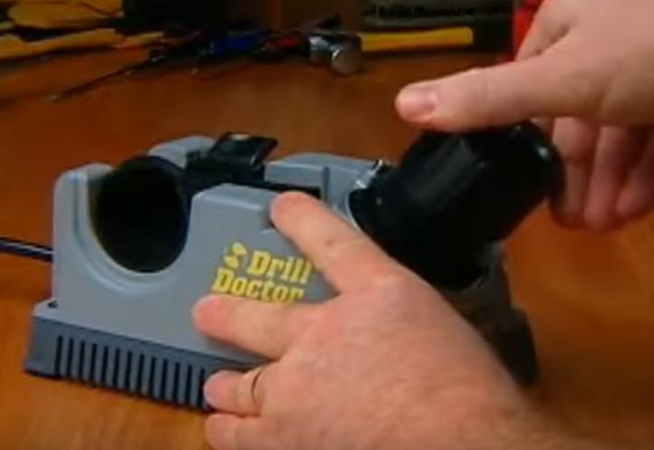

poslední způsob po spirále využívá Drill Doctor https://www.youtube.com/watch?v=LCox51JKdP8
a dospělé brusky https://www.youtube.com/watch?v=arT9ElzrDF4

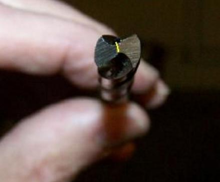

Presne cnc vrtaky se prave vybrusuji na ty facetky

nicméně pro malé vrtáky zůstanu u prvného způsobu tvorby fazetek - obdoba Tormek, zatím na klasické brusce.

No tak ja tu mam ty male a ty jsou takhle
Velke jsem potkal spis s tim vkladanym britem ty jsou vpodstate taky tak

spirálové broušení vrtáků na kov, špice jako do dřeva, vrcholový úhel 170st
https://www.youtube.com/watch?v=MqcjU4AEVUU
další ukázka spirálového broušení https://www.youtube.com/watch?v=xRhBHOPqvRI

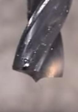

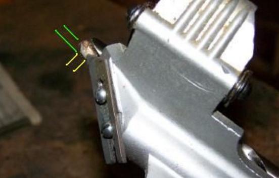

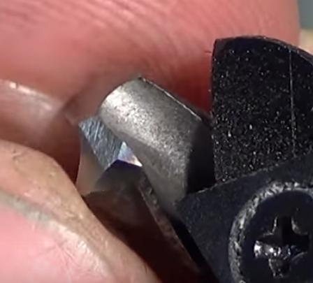

ještě trochu k ostření s daným přípravkem
někde uvádí, že je důležitý přesah vrtáku od dorazu
pochopil jsem ale, že daleko důležitější je srovnat broušený břit s osou otáčení přípravku (to je ta osa 12mm v kleštině) Je jedno, jak se nastaví trojúhelníkový doraz, je jen důležité, aby břit při broušení byl rovnoběžný s osou.
Pokud břit není srovnaný, dopadne střed vrtáku takto
správně je třeba docílit co nejkratší přechod břitů - a to jde ovlivnit správnou pozicí břitu při broušení.

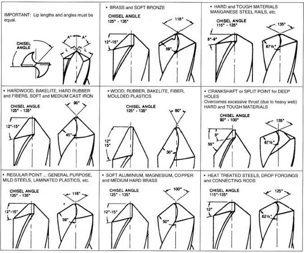

ještě pár úhlů, ať se to nemusí hledat

18. 4. 2017, 10:24
Já jen podotknu, že jsem na tomto originál přípravku nabrousil cca 300 vrtáků a brousím na něm úspěšně dál. Bohužel tak, jak je provedenej od výrobce je asi nepoužitelnej.
V první řadě jsem dodělal přední držení vrtáku, tak jak je to na držácích od Deckelu viz. http://www.chipmaker.ru/topic/95293/" onclick="window.open(this.href);return false;
Tím jsem minimalizoval nesouměrnou délku ostří zapříčiněnou nepatrným ohnutím vrtáku.
Pak jsem se zaměřil na stupnici, která je tak nějak mimo. Vyvrtal jsem na držáku novou díru M6 , která je cca 10mm blíž k začátku držáku.
Za 3. jsem vyhodil tu trojúhelníkovou blbost na předku , která už na13 vrták nedošáhne a udělal jsem nový posuvný doraz.
Nakonec jsem si při broušení různých průměrů zapisoval (při optimálním podbrusu) hodnoty na stupnici.
A protože jsem brousil najednou asi 100 vrtáků, tak jsem si zprůměroval hodnoty na stupnici na určitý rozměr vrtáku.
Vrtáky jsem měl vysunutý vždy přesně 1mm od dorazu.
Je to hodně o zkoušení . Různá tlouštka jádra vrtáku má taky velký vliv na nastavení stupnice a dorazu vrtáku.
