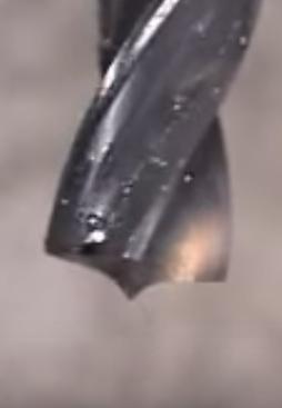

snažil jsem se v tom zorientovat a shrnu to takto - hlavní postupy broušení vrtáků
prvního způsobu využívá třeba Tormek https://www.youtube.com/watch?v=fSUa1iFUzkM
druhý způsob jsem někde na trubce zahlédl, ale už nenašel, trochu se tomu podobá tento přípravek (jen osa kývání by byla rovnoběžná s brusnou plochou)- takto se však víc podobá třetímu způsobu broušení
třetí způsob - kuželové broušení, to využívá třeba předmětný přípravek výše https://www.youtube.com/watch?v=Hn6rikwEGeM
poslední způsob po spirále využívá Drill Doctor https://www.youtube.com/watch?v=LCox51JKdP8
a dospělé brusky https://www.youtube.com/watch?v=arT9ElzrDF4

spirálové broušení vrtáků na kov, špice jako do dřeva, vrcholový úhel 170st
https://www.youtube.com/watch?v=MqcjU4AEVUU
další ukázka spirálového broušení https://www.youtube.com/watch?v=xRhBHOPqvRI

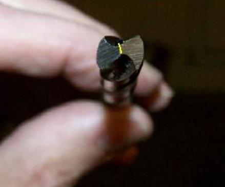

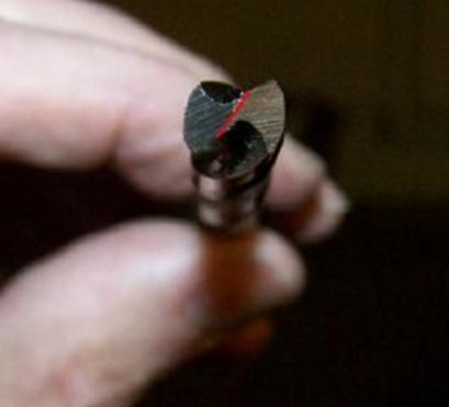

ještě trochu k ostření s daným přípravkem
někde uvádí, že je důležitý přesah vrtáku od dorazu
pochopil jsem ale, že daleko důležitější je srovnat broušený břit s osou otáčení přípravku (to je ta osa 12mm v kleštině) Je jedno, jak se nastaví trojúhelníkový doraz, je jen důležité, aby břit při broušení byl rovnoběžný s osou.
Pokud břit není srovnaný, dopadne střed vrtáku takto
správně je třeba docílit co nejkratší přechod břitů - a to jde ovlivnit správnou pozicí břitu při broušení.
