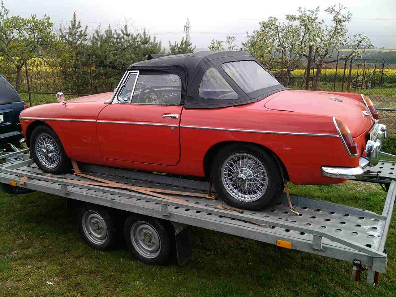

Před chvilkou jsem si dovezl MG, kde se budou brzdy muset řešit taky, tak jsem zvědavej, jak to bude tam :D

Jinak, pekny MG, taky by se mi libilo, jen to mit kam davat, uz ted mi doma nadavaji, a to mam jen neco malo motorek a stroju do dilny:). Kolik si za nej dal? Jestli to neni tajny.
Příspěvky: 5262
5. 5. 2017, 2:58
Moje není, mám na něm pár úkolů a pak jej zase vrátím.
Na offroadech se konverze brzd dělaj, existují na to i sady. Tady by se musela vyrobit, ale byla by nafurt, ten kotouč je dočasná záležitost.
