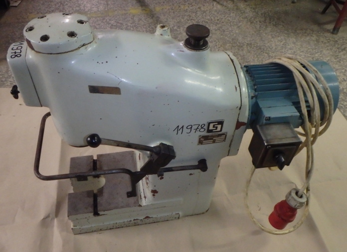

Ohledně té technologie: Mám nížeuvedený lis - k tomu je dodělána ohřívací jednotka s tryskou a pod to se dává vlastní lisovací forma. Nevím, jak by to na toto šlo aplikovat - musím najít nějaké řešení.

na tom to nepujde ano formu uzavřeš a vytemperuješ to ale nestačí musíš mít vstřikovací jednotku s válcem, šnekem, zpětným uzávěrem, topnýmy páasy, atd atd
hodinovka na malých lisech je cca 350kč na hodinu a když si u toho v nějaké firmě postojíš jako lisař tak i za míň
za hoďku by se dalo udělat cca 240ks když bude forma 4 kavitová tak to máš za kačku pade kus i smateriálem a jeho sušení.
jo u polyamidu by se měla řešit kondiciace pokud bude výrobek v brzské době namáhán....dál by se dalo špekulovat s jinýma materiálama jaku např PUR ten je otěruvzdorný a je různé tvrdosti Sha navíc výborně přilne a možná by to pro určitý styl byl zajímavý artikl
tady máš lis za pár kaček ilustrační foto zde

Díky za tip - ale pro mě je to naprosto šíleně velká kráva, kterou bych neměl kam dát (v podstatě nemám kam dát ani ten lis z mého příspěvku). Tu vstřikovací jednotku mám - byla dělaná spec pro tento lis. jinak to byla taková domácí výroba na koleně, kdy to invalidi lisovali, aby nějak zabili čas - takže produktivita 0,00 nic. Jenže mě to stačí - když to vezmu do detailu - tak když dodělám sérii paliček (1 za 14 dnů, tak v ní mám zhruba 50 - 100 párů na umělé špičky) TZN měl bych si sednout na hodinku k mašině a po hodině by nebylo co řešit. Není to tedy nějaké profi lisování, kterým bych se měl živit. (já se sice paličkama živím - ale umělé špičky mám zhruba na 10% produkce) V podstatě bych tedy potřeboval něco malého, rychlého, operativního, co bych zapnul a jel.

jenže kdž to budeš nějakým nekontrolovaný způsobem nějakou laboratorní jednotkou tlačit do formy tak to bude každá špička jiná napohled stejná ale jedna třeba praskne jiná nebude držet atd u vstřikování polyamidu je potřeba dosáhnout tlaku taveniny cca 600-800barů
