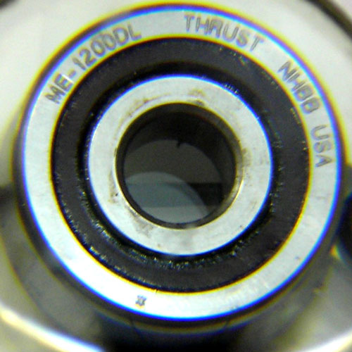

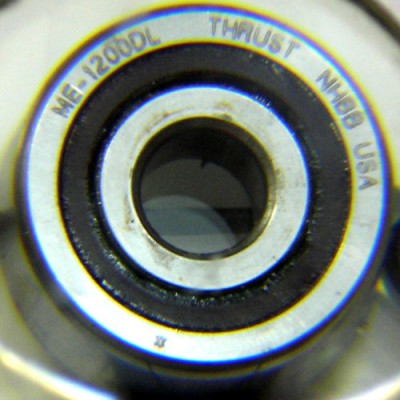

Du to rozebrat o tečkách sem nevěděl a všechno opíšu:)
nemo
Příspěvky: 518
Registrován: 8. 9. 2008, 7:31
Bydliště: Kralupy N.Vltavou
27. 2. 2009, 7:38
Nejsem si jist, jestli jsou tyhle body na všech párových ložiskách, na některých asi být nemusí, pokud jsou méně přesná, nebo nepotřebují tak přesné uložení. V domečku od NSK WKB 15-01, jsou kosoúlá řady 7000
a mají pouze šipky na obvodu, tak nebuď překvapený,pokud je tam nenajdeš.(ty tečky)

Zdenku jde to v pohode rozebral jsem to znova:) Nemo hledej:) Je to uplně super rozměr takovej jakej hledam dlouho 10*30*9
Dílk !!
Josef
Příspěvky: 5682
28. 2. 2009, 6:25
Aeroomni píše:Zdenku jde to v pohode rozebral jsem to znova:) Nemo hledej:) Je to uplně super rozměr takovej jakej hledam dlouho 10*30*9
Dílk !!
Ten rozměr se taky může jmenovat 7200 a ty písmena okolo o provedení a přesnosti.

Nemo prosim vyfot ty tecky z boku - proc se nedaj pozuit ty sipky?
Dik!!
nemo
Příspěvky: 518
1. 3. 2009, 1:08
Šipky jsou důlezité jako tečky, které tam nemusí být. Pokud máš jenom šipky tak se řiď šipkami. Tečky máš vyfocené na první stránce tohohle
vlákna. Nemo.
