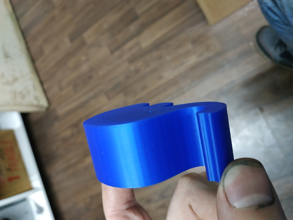

jinak jeste doplnim presnost a tuhost jsou dve ruzne veci
stejne jako rovne a hladke
fotka z endera, zadne zakmity na hranach zadne potize s tuhosti (vecne tema videi kde ladej tiskarny prusa anet atd... a vymejsleji ruzne upgrady na potlaceni vsech tech neresti)
privedl jsem takhle dve tiskarny pro znamy
jinak dnes se tu stavoval clovek ktery tiskne na prusovi a rikal u vytisku z endera 3 ze to je uplne jina liga
