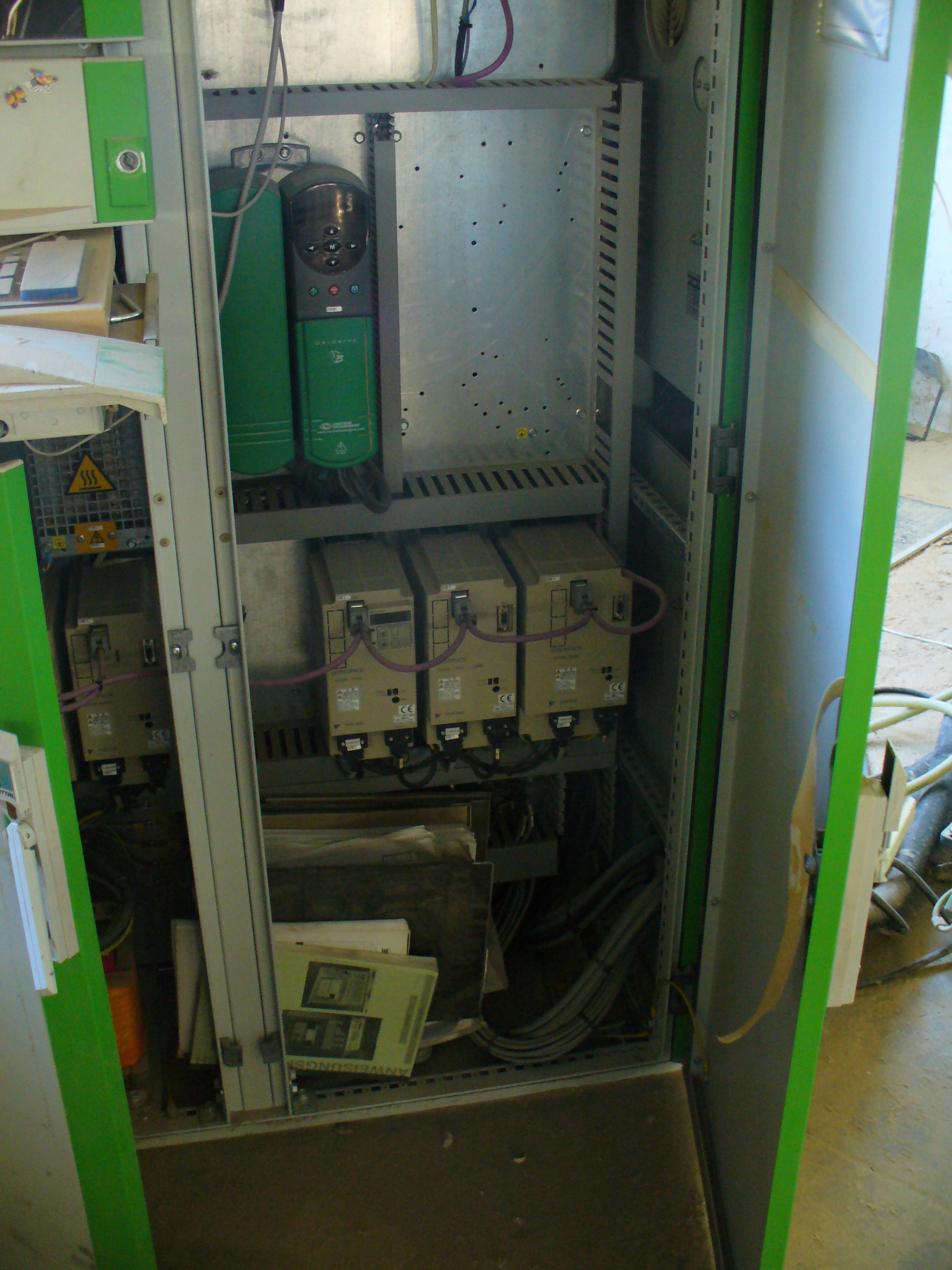

kolegu Mexe jsem poprosil o pomoc já.
Jedná se o stroj Beisse rover 22 ,který jsem koupil s nefukčním systémem.Zatím nevím co je za problém,mašinan není pod proudem . Za mašinu jsem dal něco málo přes 100000kč a s další investicí ještě počítám .
Plán č.1 je pokusit se rozchodit původní nefukční system.Pokud se to nepodaří za rozumné peníze rozchodit,je plan č.2 vyměnit postupně potřebnou elekriku.
Nejříve tři základní osy XYZ aby to mohlo nějak pracovat, a pak osu C a kolotoč výměníku.
Mezi plánem 1. a 2. je pokus rozchodit pod něčím jinym.
Na stroji je 5* servo Yaskawa od 100w do 1,8kw .
Řízení driverů je na 99% přes Mechatrolink.
Víc údajů dám až to přestěhuju.

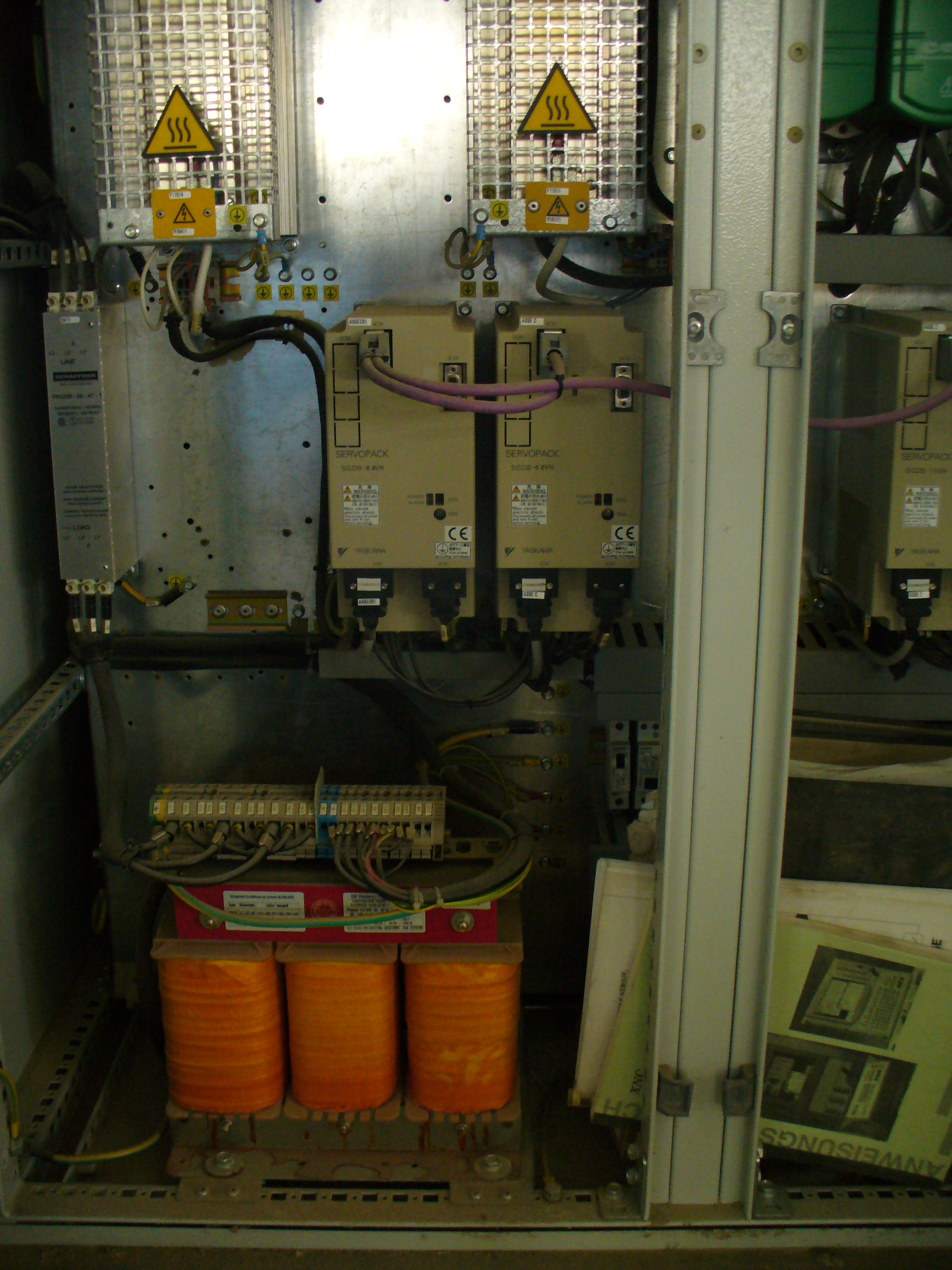

Řekl bych, že ten manuál, co jsi poslal, k těm driverům na obrázku nesedí.
Rozhodně pořádně vyfoť nebo přečti a napiš podrobné označení těch driverů.
Ta kabeláž na obrázku vypadá zvláštně, Mechatrolink-II má jiné typy konektorů. Samozřejmě je možné, že zrovna u tohoto modelu použili nějaké nestandardní, ale skoro se bojím, že to spíš znamená nějakou jinou řídicí sběrnici.
Konektory Mechatrolink-II vypadají velmi podobně jako USB konektory typu A, tj. jako konektor USB třeba na PC.
Pokud by to byl Mechatrolink-I, tak to je úplná vykopávka, s tím by opravdu nemělo smysl se zabývat. Je to tak staré, že už je problém na Internetu najít, jak tehdy vypadal standardní konektor, pokud se lišil od současného M-II (současné drivery M-II umí i režim M-I).
Kdyby to byl Mechatrolink-III (což vzhledem ke stáří stroje určitě nebude), tak ten jede na Ethernetu.

Aj ja som sa dostal k podobnej mašine Biesse Rover 20 so systémom NC410. Práca s týmto systémom vyžaduje pevné nervy, má to veľa obmedzení. Nemá to možnosť frézovania v ručnom móde, MDI mód, v programe sa nedajú ručne meniť nástroje, atď. Dynamika stroja je dobrá, lieta to ako stíhačka, vŕtanie na ňom mi pripomína šijací stroj. Navrhnem majiteľovi ten Gravos, ak bude prijateľná cena.
Ano, tak tohle vypadá jako ten správný manuál.
Takže se skutečně jedná o starou verzi Mechatrolink-I. Tím se vysvětluje i ten nestandardní konektor.
Jak jsem ten Mechatrolink trochu studoval, tak to vypadá, že ty verze jsou naštěstí hodně kompatibilní. Dokonce i nejnovější Mechatrolink-III na Ethernetu je velice podobný.

k těm sgdb driverům jsem kupoval asi za 10 litrů panel abych je mohl nastavovat. Mám stejný ( ale s absolutním enkodérem na motoru tedy s externí baterkou) na mém miyanu. Taky tam byl kleklý systém ale rozchodil jsem to.
Ono ten exotický konektor je jen na těch driverech ale jinak já mám v systému už ten moderní tedy dá se to v pohodě propojit to by neměl být problém.
Rozhodně bych se to pokusil rozchodit. Ono pokud by jsi to mě nahradit tak ono jak píše robokop těch 45 tis by ti stačilo tak na 3 750wtovky. Ale co tě bude trápit opravdu nejvíc je řízení vřetenového serva. Alespon u mě to je dost neřešitelný problém. Vřeteno jako většina na japoncích je synchronní motor co točí až 16 tis, a má jen enkodér bez uvw signálů pro komutaci a tedy není úplně jednoduché ho nahradit.

A ten měnič je připojený k systému jak? Je to starý Emerson, tak ten asi nebude mít Mechatrolink.
Klidně je možné, že to jede po Modbusu, to snad všechny (i staré) Emersony mají v základu, a pro vřeteno by to stačilo. Takže to by pro Tebe bylo další zjednodušení.
Už by ses mohl pochlapit a pořádně nafotit celou mašinu a vůbec poslat co nejvíc informací, ať to neprovozujeme jako hádání z křišťálové koule.
