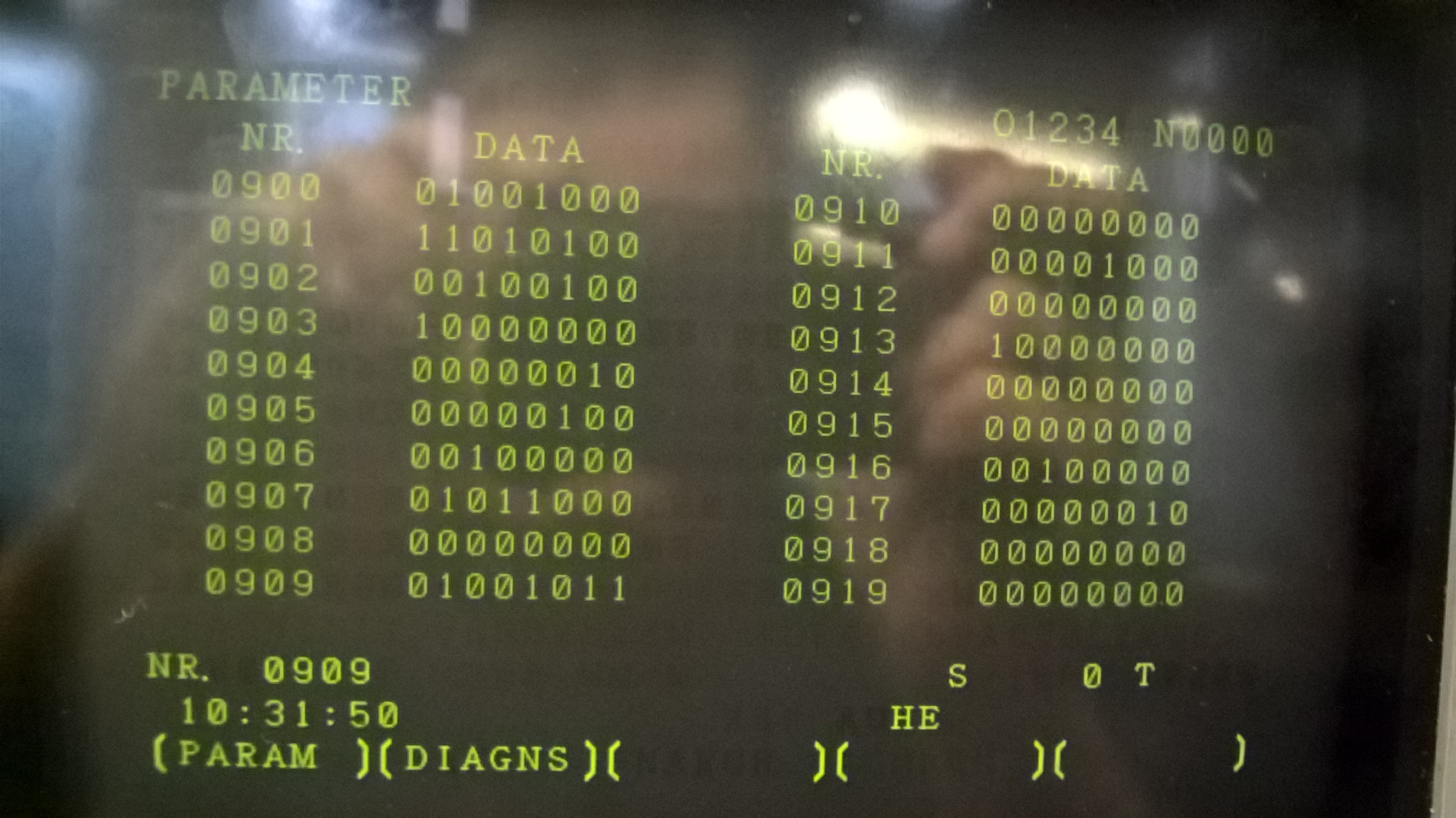

Než něco začnu měnit.... Je to ono?

Nie pockaj poobede ti to skusim pozriet ked budem mat cas. Nemas k stroju knizku s parametrami ? Tam by to malo byt

Porovnaj si s druhou masinou ten pamateter 909 . Tretie cislo ci tam je rozdiel . Ak ano tak tam daj 1ku a opatrne to skus. Skusim este zohnat parameter manual .

Tak nezohnal som ho. Kamos uz nema tu masinu a len sa mu zda ze je to ten parameter 909 .3

Zdar tak by to mal byt parameter 031 a
5 cislo z prava zmenit na 1 . Parameter.909 tiez ma nieco s vrtanim ale neviem co presne .
Neviem ci to je ale na tu tvoju masinu. Tak jedine to skusit. Pisal som este jednemu od fanucu ale ten mi este neodpisal ale nasiel som to na forach takze vyzera ze to je na tu tvoju masinu. Neviem anglicky tak ak vies precitaj si to. Tak ak chces to potom skus alebo skus zavolat do fanucu ci ti nevedia poradit.

Čau, díky moc za pomoc! Podle tvé rady je to opravdu parametr 031. Čtvrtá hodnota zleva (pátá zprava) byla nastavená na 0, změnil jsem na 1 a už to maká, jak má. Tak ještě jednou, díky moc :)

Super teda ! Akurat mi odpisal aj z fanucu a poslal mi toto foto . ( je to pre radu 0-TA )

Inak tie bity by sa mali citat z prava do lava s tym ze posledne cislo nepocitas. Cize ked mame bit 4 malo by to byt realne 5 cislo z prava. Ci to tak fakt je neviem len som o tom cital.
Příspěvky: 23275
21. 9. 2017, 8:09
ne ze nepocitas posledni cislo
ale jsou ocislovane od 0
takze ten co bychom nazvali prvni je vlastne nulty
