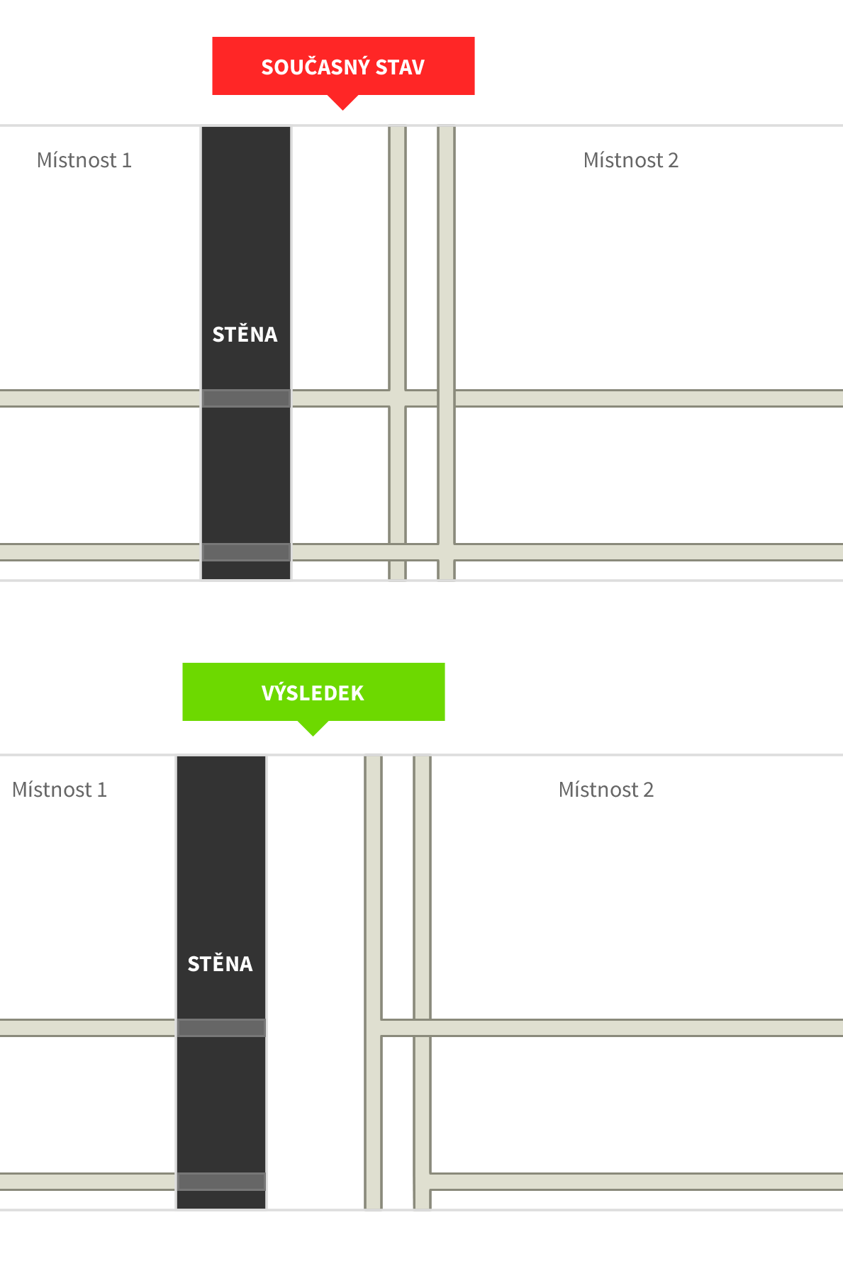

1) Magnet přiložený k topení drží.Petr Bratřík píše:Zdravím.Te0 píše:Zdravím,
Budu uřezávat dvě trubice od topení v paneláku.
Trubice má průměr o velikosti 20 mm. Je to malá trubice.
Jedná se o dvě trubice pro rozvod tepla, které vedou k radiátoru ve vedlejší místnosti.
Poraďte, prosím:
1) Jaké konkrétní nářadí doporučíte?
2) Díry bych uřízl pomocí https://rucni-pily.heureka.cz/stanley-1 ... -rukojeti/" onclick="window.open(this.href);return false;
Případně zakoupím dražší pilu. Cena max. 250 Kč.
3) Jakým způsobem zaslepím díry? Svařovací techniku nemám, takže uvažuji o uzávěru/zátce.
Jakou konkrétní použít? Kde se na internetu konkrétně prodávají?
4) Po dokončení se znovu napustí stoupačky. Udrží zátka ten tlak?
Předem děkuji za rady.
Obávám se, že jsi zvolil nevhodné fórum. Na tomto se totiž spousta uživatelů umí slušně položenému, ač tedy laickému dotazu sice perfektně pošklebovat, ale se čtením to u nich už je slabší, vzhledem k tomu, že alespoň tedy pro mě naprosto srozumitelně uvádíš, že " Po dokončení se znovu napustí stoupačky". A navíc ti dotyční mají zřejmý problém s pamětí, protože ani oni na svět nepřišli zruční a zkušení ale vše, co dnes umí a je pro ně naprosto triviální se museli postupně naučit, zrovna tak, jako já nebo ty.
K tvým dotazům:
1)Pokud chceš správně poradit, tak musíš ale zjistit a napsat, z jakého materiálu jsou trubky, to je velice důležité ( pravděpodobně ocel, na té se udrží magnet, jenže můžou být i měděné, nerezové ap), až pak ti lze teprve doporučit vhodné nářadí.
2)Pilou z odkazu lze sice trubku uříznout pokud je k ní ale dostatečný přístup ( býti nemusí, v tvém konkrétním případě ti tam může třeba překážet rám pily), takže by velice pomohla alespoň fotka trubek s označením místa, kde je chceš uříznout a až pak bude možné poradit vhodnou pilu nebo něco jiného.
3)Důležité je vědět materiál trubek (bod 1), bez toho správně poradit nelze.
4)Pokud tlak udrží trubky topení, tak správně instalovaná zátka ( i když naprostým amatérem) tlak v topení bez obav udrží.
2) Trubice je od zdi vzdálená 45 mm.
3) Průměr trubice je 20 mm.
Zakoupil bych GEBO svěrnou spojku s vnitřní závitem: http://www.aaaprodum.cz/instalace-rozvo ... ovky-gebo/" onclick="window.open(this.href);return false;
Na ní bych našrouboval zátku.
4) Udrží tlak GEBO spojka s namontovanou zátkou?

To mlady pako vubec netusi do jakeho pruseru se riti. Panelakove systemy maji dost vykonna cerpadla, aby utlacila velky vytlak do pater a hlavne kotelky ci vymenikovky maji doplnovani media. Kdyz neco praskne bude se system stale snazit udrzet tlak, bude system doplnovat. Potopa potom dosahne katastrofickych rozmeru klidne se skodou v milionech korun. Vzhledem k remeslne NEkvalifikaci vinika, nemusi pojistovna hradit plnou skodu. Jedine co kutila muze zachtanit jsou papiry na hlavu, ktere nejspis nastesti hadam vlastni.
Kamarad instalater presne tohle zazil. Panenak melo byt odpojeny od dalkoveho tepla na vymenu kohoutu. Bohuzel nebyl. Nez stihnul vyrazit dvoje zamcene dvere k hlavnimu uzaveru (a to tusil kde je) plavala tri patra. V tomto pripade do 10patroveho panelaku cerpadla tlakovala 3.5 baru.

Teď beze srandy, u nás v baráku asi před pěti lety v pátém patře opravovali (upravovali) topení a něco tam zvojtili a ono to prasklo. Než se podařilo vypnout stoupačku, majitelé nebyli doma a tak to teklo dost dlouho. Vytopené dva byty pod nimi, hned ten první byl měsíc před tím rekonstruovaný ale v podstatě největší problém byl zateplení, minerální vata do které natekla voda. Firma, co to dělala, měla pojistku do milionu a škoda co uznala pojišťovna byla 1,3 mega. A krom toho, pokud chceš něco v bytovém domě dělat musíš mít na to živnostňák a musíš to mít povolený od představenstva. V družstvu není topení tvoje ani náhodou a pokud je to v osobním vlastnictví tak z 90procent taky ne. To by musela upravovat společenská smlouva, protože i v SVJ vlastníš pouze vzduch mezi stěnama.
