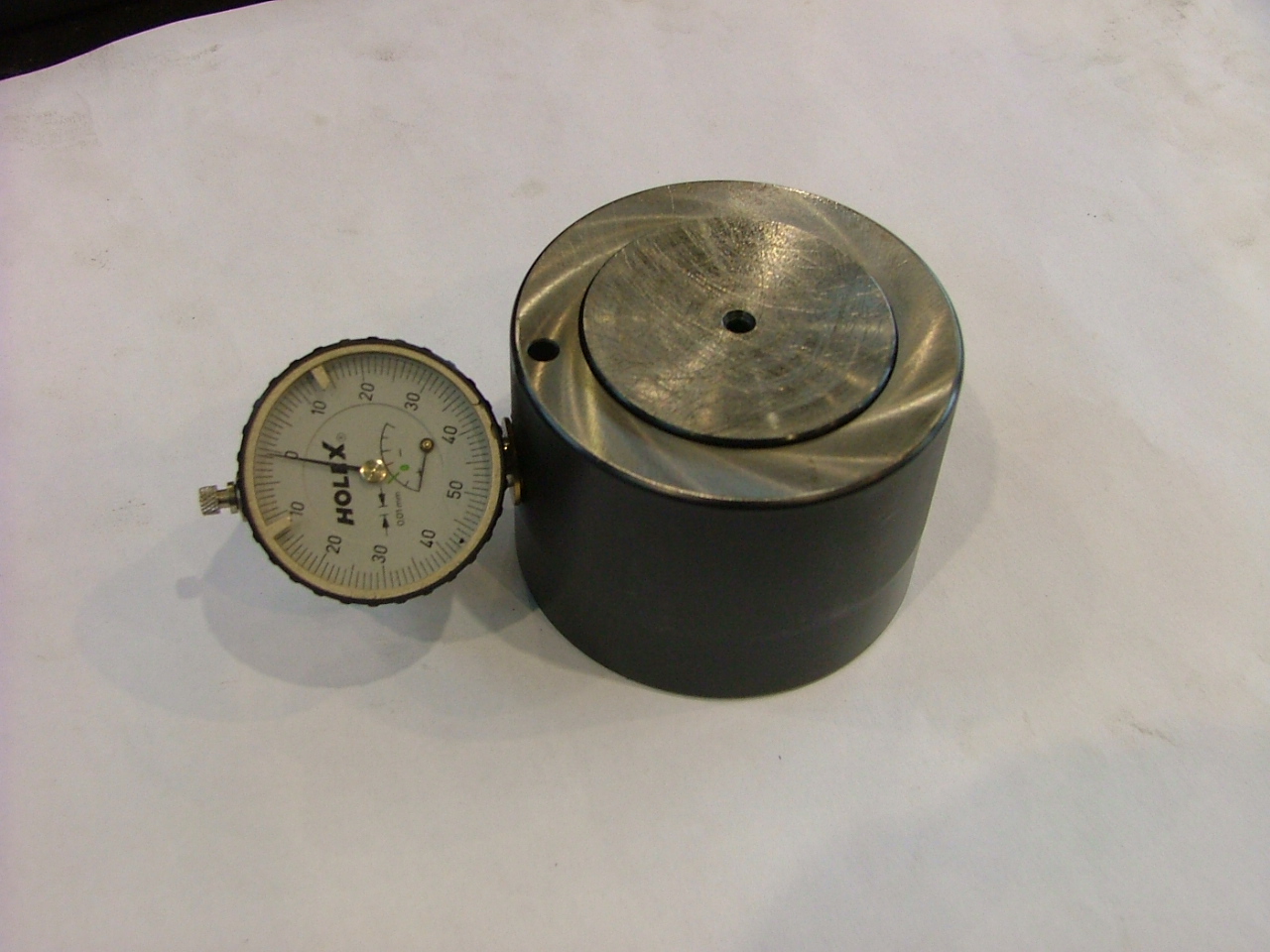

A v ose Z najíždím tímhle. Dám si to kam chci na stole a na jakoukoliv plochu. Taky dobrý, jen se to musí občas zkalibrovat.
Josef
Příspěvky: 5682
10. 3. 2009, 8:39
Tak, tak, "nášlapné hodinky" jsou na Z-ko velmi dobrá věc. Pokud se s tím zachází slušně, jako s měřidlem, tak i ta kalibrace není častá. Kontrolně občas přeměřit je však velmi dobré. Stačí mikrometr.

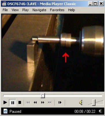

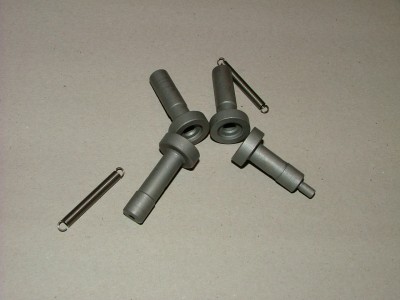

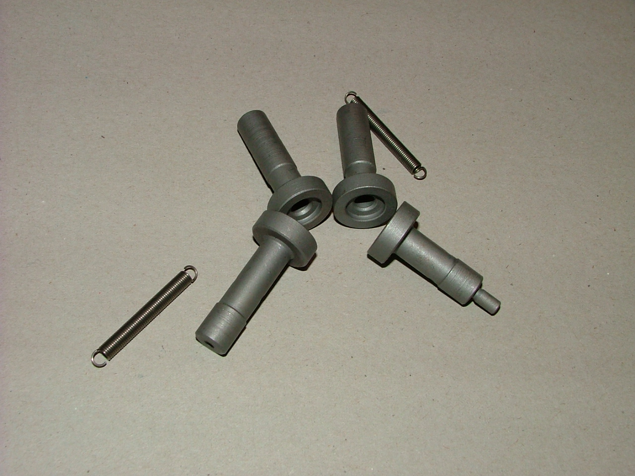

Princip je jednoduchý. Jsou to vlastně dva přesně broušené válečky, který jsou spojený pružinkou. Ten najížděcí má dva průměry, 4 a 10mm. Upínací 10mm. Mám to upnutý v hydrohlavě. Roztočím vřeteno max. 500 ot. a přijedu ke kusu. Vlastní odstředivou silou se to rozšmajdá a jak najíždím pomaličku ke hraně tak se to začne vystřeďovat, teď se musí opatrně, aby se to nepřejelo. No a jak to už mám u kusu tak najednou to samo úplně přeskočí no a to je ta míra, 5 nebo 2 mm, záleží jakým průměrem to najíždím. Chce to ale cvik, když jsem to viděl poprvé, tak jsem si myslel, že je to na nic a vůbec mě to nešlo. Teď už na to nedám dopustit. Zítra to zkusím natočit pro ukázku.
Zkoušel jsem si to vyrobit, jenže nemám čas to ještě obrousit. Snad v budoucnu někdy..

S tím "šmajdátkem" se dá opravdu najet na stovku přesně, také ho používám. Najíždí se pomalu k materiálu, postupně se rotace spodního válečku uklidňuje a najednou se vyhne do strany. Ten okamžik vyhnutí je reference dotyku.

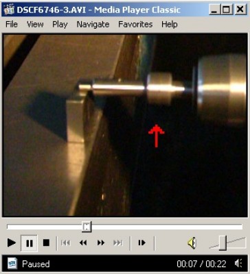

Tak připojuji to video, jenže je to hrozná kvalita.
Uprostřed času přehrávání je trošku vidět jak to odskočí, no a potom na konci ještě jednou.
DSCF6746.AVI

Ten okamžik vyhnutí je okolo osmé sekundy a potom okolo šestnácté sekundy záznamu.

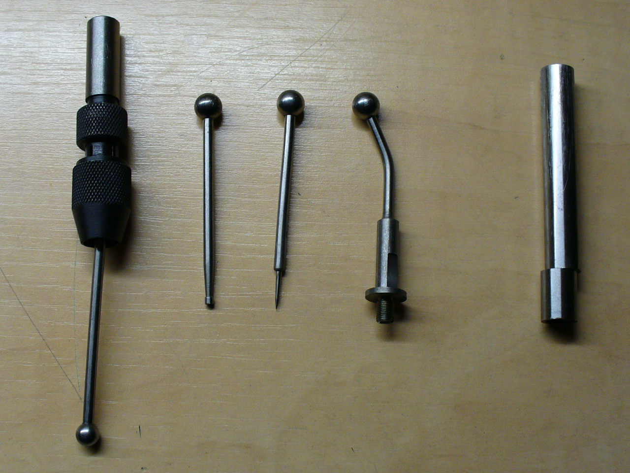

Příspěvky: 3821
29. 3. 2009, 3:27

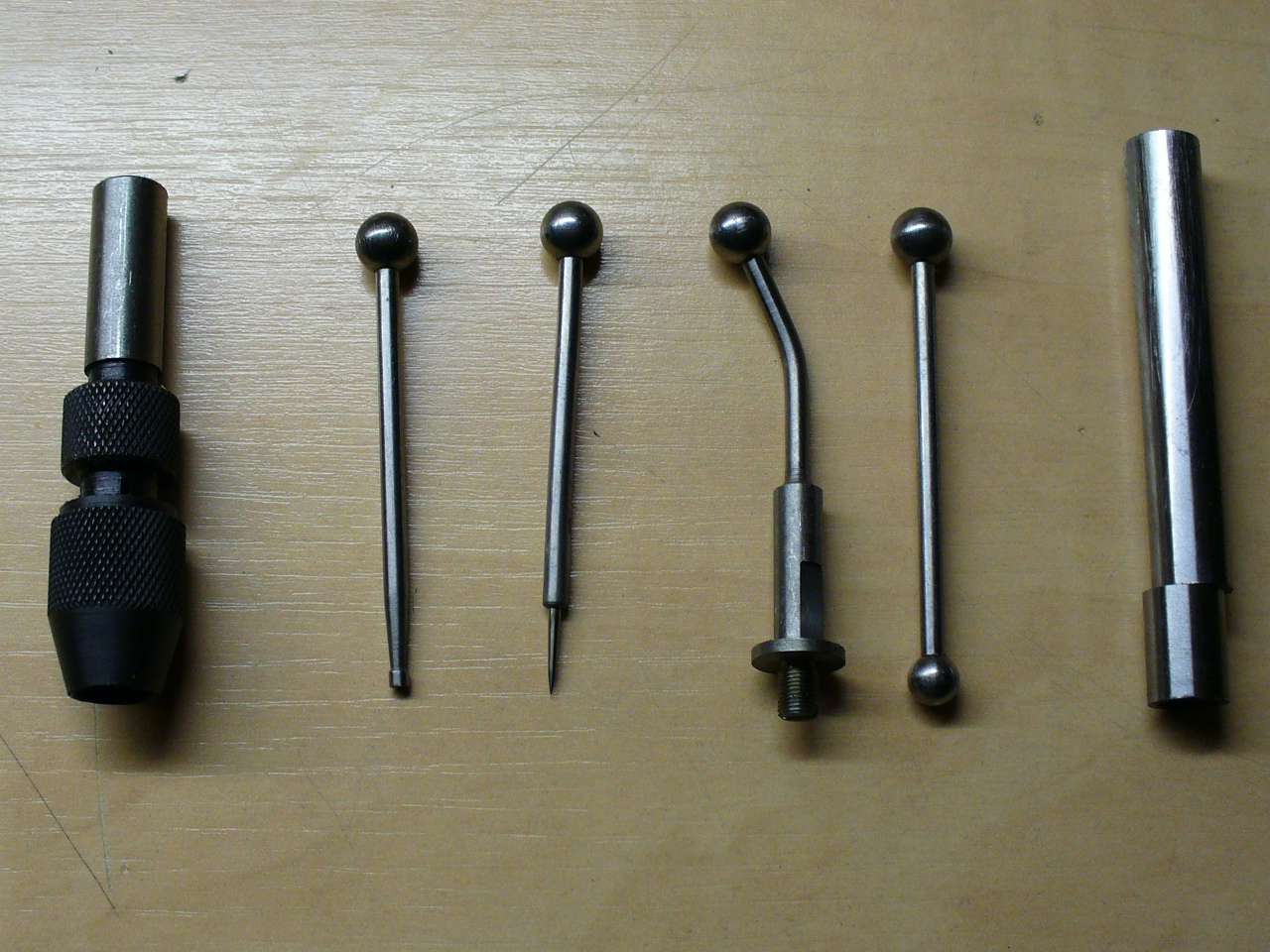

Pokud by to někoho zajímalo tak toto co je na obrázku je celá sada na vyhledávání hran + úplně vpravo je ten excentr na pružince.
zleva: upínač který se prdne do hlavy případně kleštiny
-ty forichtungy se dávají do toho upínače za tu vrchní kuličku aby to bylo kyvně
další je disc contact,needle point, indicator holder,ball contact a poslední excentr s pružinkou.
Je to tvrzené a bylo to za déčko :!: :lol: cena celkem 240 kč i s DPH výrobce Kennedy
