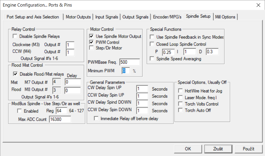

Zapojení:
z ESS je zapojená oddělovací deska a v ní ve výstupu pin 9 (jinak pro 4. osu) je +PWM. -PWM je na společné zemi s osou Z. Ty dva kabely vedou do převodníku PWM a mají cca 4,9V. Z PWM jde 0-10V na VI měniče a zem na ACM Měniče. PWM je napájeno ze společného zdroje 12V. Naměřeno cca 11,7V.
Bylo napsáno, že mám zapojit vše a w machu nastavit 100Hz a 50%. U toho bych měl naměřit 5V ve výstupu na měnič. Eventuálně trimrem doladit.
Když zapnu mašinu a naběhne Mach, tak je napětí buď 0 nebo 10V. Zkoušel jsem všechny možné kombinace, ale nenašel jsem řešení. Z PWM mi leze stejné napětí a maximálně ho můžu seřídit tím trimrem. Je úplně jedno, zda mám nastavenou rychlost 1000 nebo 10000ot. Eliminoval jsem možné problémy s převody a tak mám nastavený jediný převod odpovídající rozsahu 25-100Kz, tedy 2900-11600ot.
Proč Mach nemění napětí s měnícími se otáčkami?
Díky

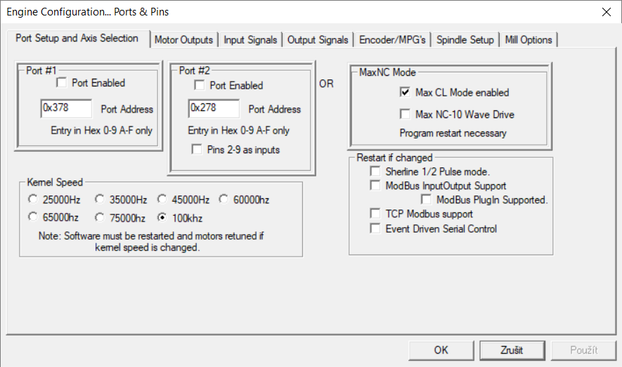

25. 1. 2018, 9:58

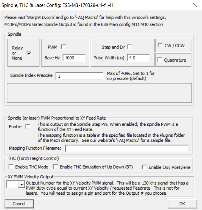

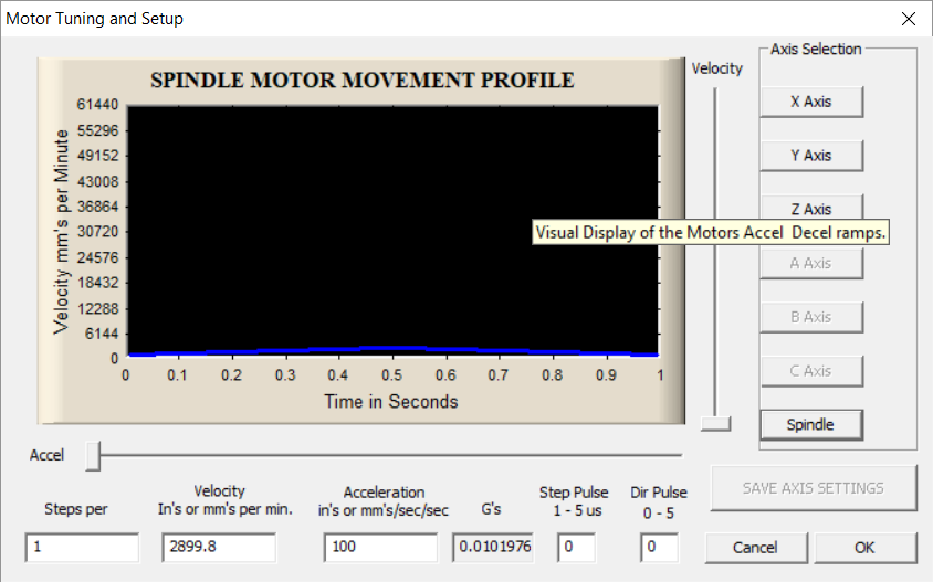

Tak snad jsem konečně pochopil o co Ti jde a co nefunguje (což ale neznamená, že vím co s tím ;-) ).
V té konfiguraci mi přijde divné, že na 3. obrázku nemáš zakliknuto PWM, ale jen relé. Podle mě by tam mělo být oboje.
Na 5. obrázku zase pro změnu máš nastaveno, že systém má generovat DIR a STEP pro osy X,Y,Z,A,B,C. To ale u Tebe snad není správně, mělo by tam být předpokládám zakliknuto jen X,Y,Z.
Nicméně Macha neznám, jen tohle mě zarazilo.
