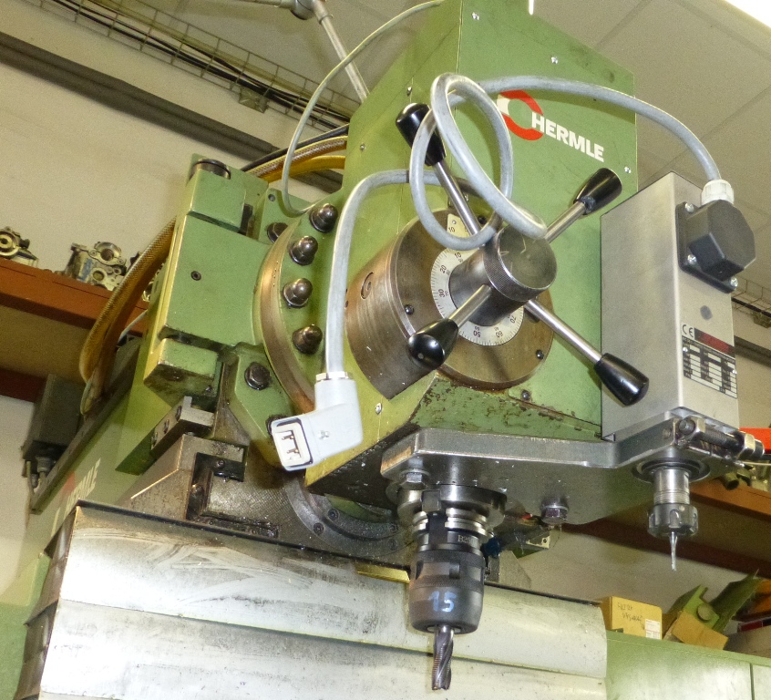

původní vřeteno 20-4000ot/min 12 kW, Tecnomotor 0,75kW max 24000 ot. min,
prosté, jednoduché, funkční
Tecnomotor je napsán v tabulce nástrojů jako nástoj se svou délkou v Z, X a Y se pořeší posunem souřadnic

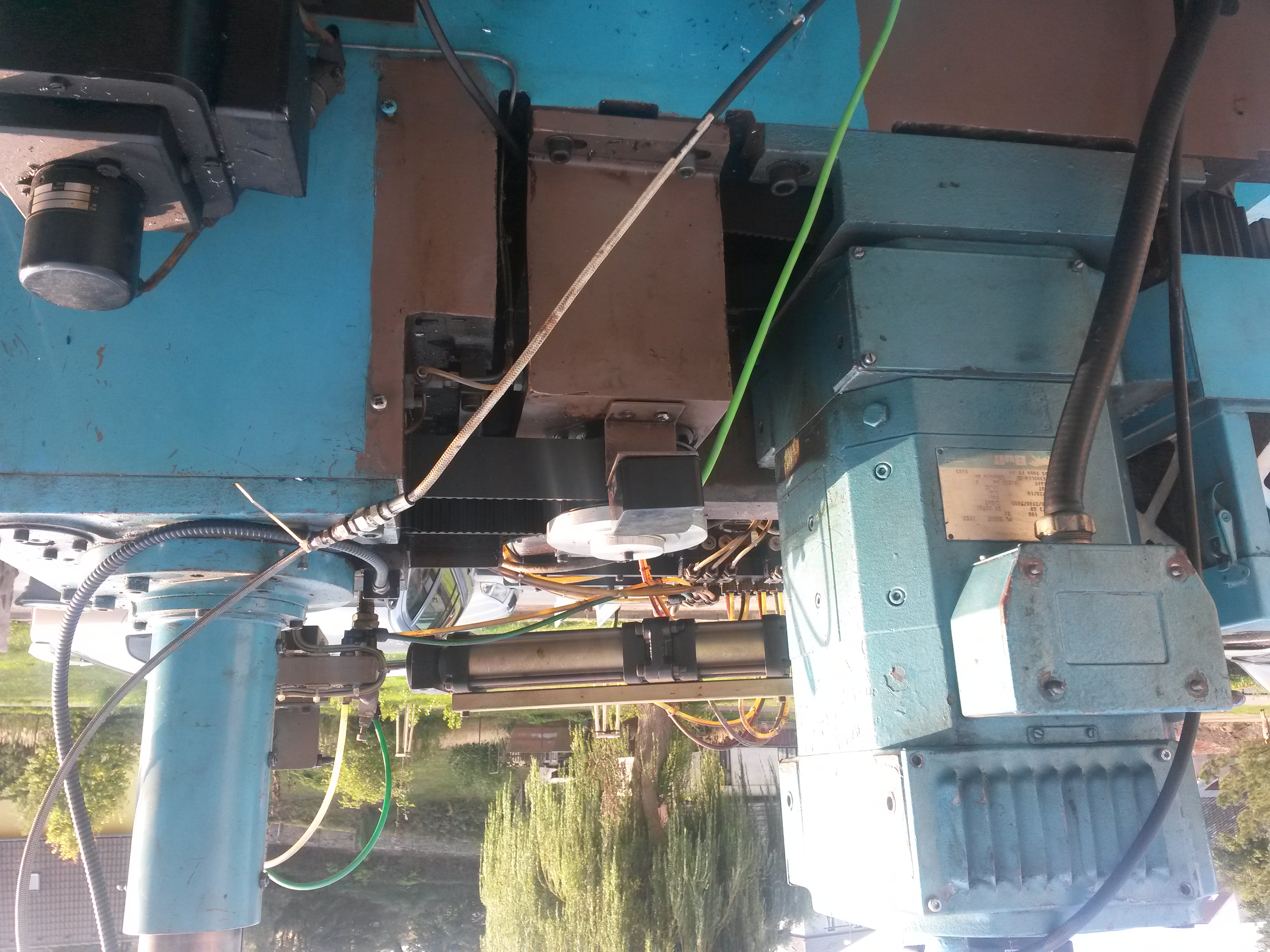

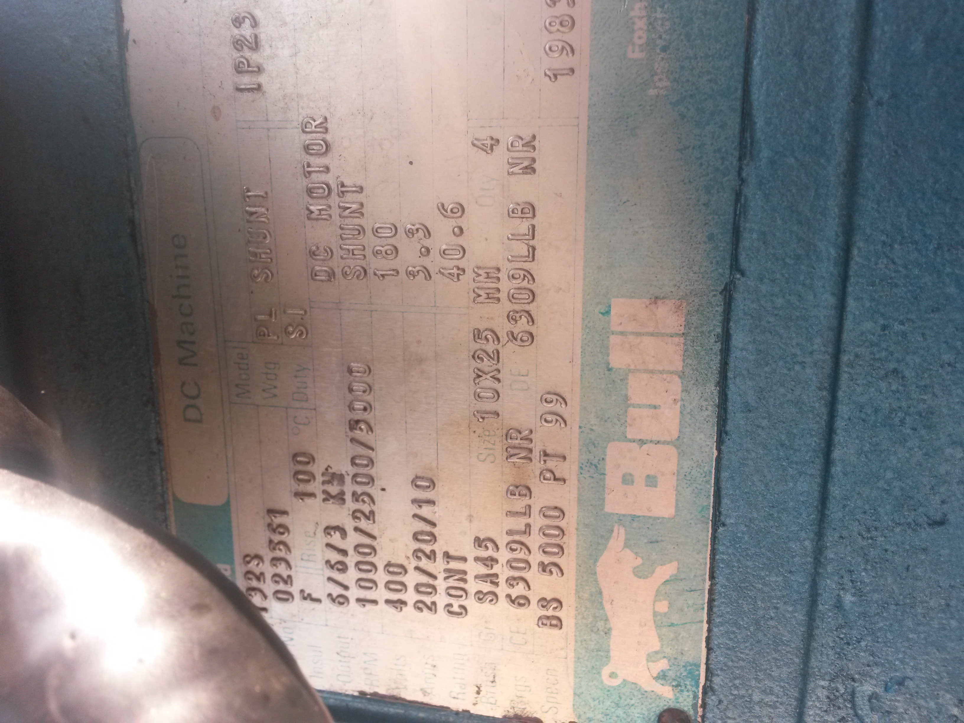

8. 9. 2017, 5:28
tak ten motor má trochu víc než 7kw☺
to asi 25A jistič neudrží.
štítek motoru
motor s předlohou
vřeteno

Uniká mi něco když tam píšou že ten motor má 6, 6 a 3Kw, podle otáček? Jinak je to pěkný DC mazlík.

Příspěvky: 23417
8. 9. 2017, 10:38
nejsem motorar
vysvetloval bych si to jako charakteristiku vykonu motoru v zavislosti na otackach ve trech bodech
muzes si vynest graf s lomenou carou
Andy V
Příspěvky: 186
Registrován: 17. 8. 2016, 11:46
Bydliště: Rakovnicko
9. 9. 2017, 7:55
No právě, takže ten motor nemá hodně přes 7kW. Nebo to chápu špatně?
Mardako
Příspěvky: 152
Registrován: 14. 5. 2017, 2:04
9. 9. 2017, 8:59
Aha tak v tom případě by to nebylo tak zlé.
A co ty ampery? 20/20/10 A To se asi potom taky nesčítá.
lubos
Příspěvky: 5145
Registrován: 2. 5. 2007, 3:47
9. 9. 2017, 9:04
Ty ampéry jsou vztažené k tomu výkonu
6Kw, 20A, 1000RPM
6Kw, 20A, 2500RPM
3Kw, 10A, 5000RPM
Myslím že Ras tu prodával vřetenový motor co točí 6000RPM, to by jsi si pomohl pokud to dají ložiska.
IQ156
9. 9. 2017, 12:36
No nevím. Když je to tam tak divně napsané jako 3 diskrétní hodnoty, tak by to taky mohlo znamenat, že ten motor má variantně zapojitelná vinutí.
Takže v prvním režimu na plný ceres točí 1000 RPM s největším krouťákem, ve druhém zapojení 2500 RPM s menším a ve třetím je rychloběžný s malým krouťákem.
Prohlídka (a fotka svorkovnice) motoru napoví.
