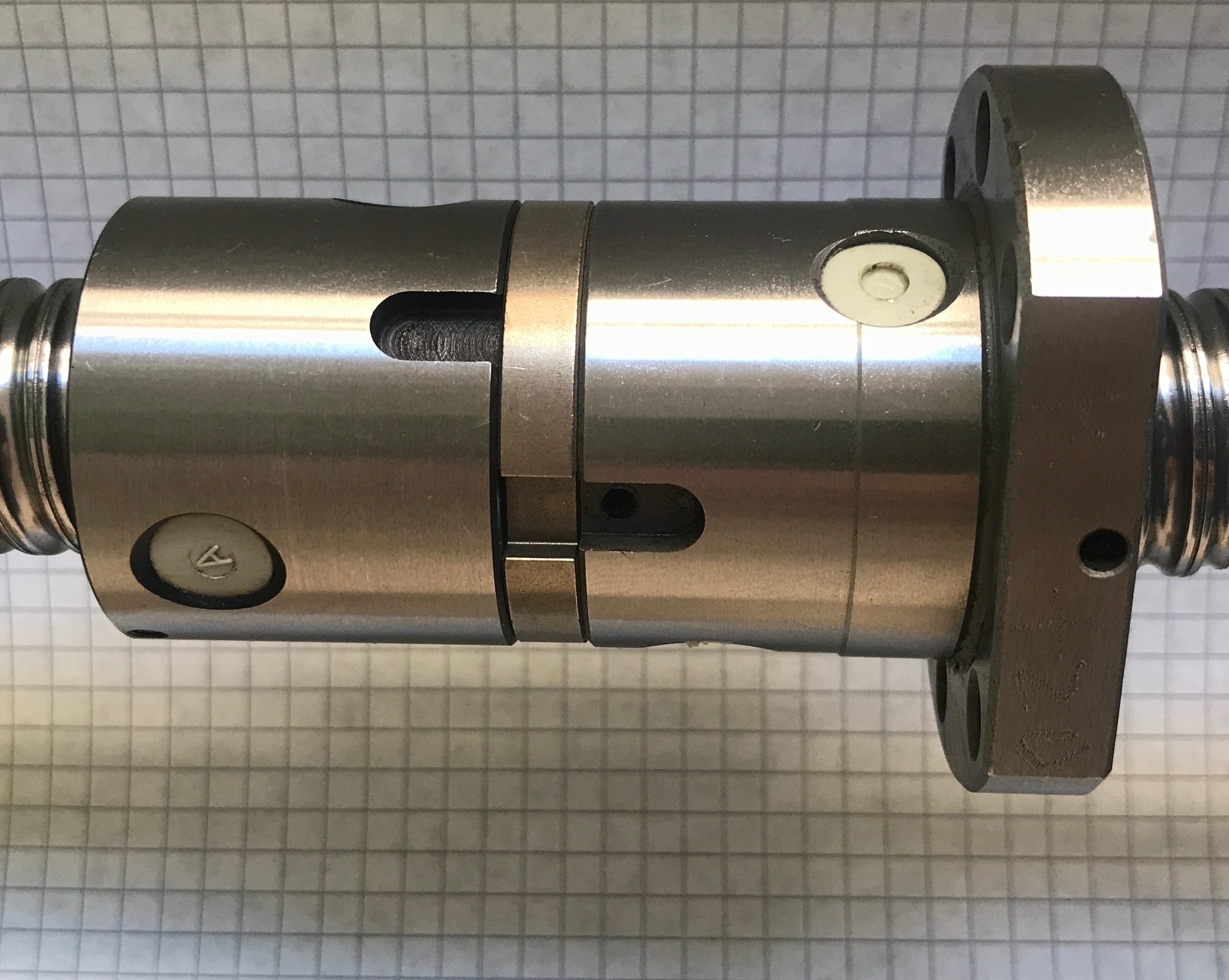

Ahoj lidi, jelikož jsem mdlého rozumu není mi pořád jasné jak se nastavuje předpětí na těch maticích dfu/dfi od tbi motion .Napsáno o tom je tu dost (kolíčky šroubky atd..)ale já to teda nepochopil. Když by byl někdo tak laskavý a jako blbovi mi to vysvětlil popřípadě vyfotil detail nebo načrtnul obrázek tak bych byl moc vděčný.

Asi ještě nemůžu řadit, ale je to celkem jednoduché. Jsou tam dva malé červy, kterými budeš kroutit a tím posouvat polohu matic. Je nutné točit obema. Prostě jeden povolíte, druhy utáhnete. Já mám 2505 a seřízené byly od výroby že síla potřebná k otočení byla stejná jako točení potenciometrem na mě Marantzu😂

Ten červ je na jedné části matice a tlačí na druhou polovinu čímž jim pootaci a tim reguluje. Nevím jak je to uvnitř, ale funguje to tak. Prostě ty červy pootaci druhou půlkou matice.

řekl bych, že vymezit vůli na dvojité matce jde ... oba díly našroubuji a odtlačením od sebe podložkou, nebo stlačením k sobě šroubky vymezím vůli vůči šroubu (obdobně to dělá i stavitelná matka trapezu).
Nebo konstrukcí držím matky u sebe a pootočením jedné poloviny (díky šroubovici ji oddaluji či přitahuji) vymezím vůli - a to dle obrázků asi dělá TBI

No tak já jsem neodolal a opět jsem nakoupil na cnc.ishop.
Matice je na jejich webu uvedená jako s nastavitelným předpětím.
Předpětí by šlo nastavovat pootáčením matic proti sobě, výrobek ale nedokážu ani smontovat.
Při pokusu o našroubování sestavené matice a šroubu to prostě nešlo, závity nejsou v zafixované poloze v souběhu, nebo předpětí je tak velké, že nemám sílu druhou matici do závitu natlačit.
Vyndal jsem tedy aretační segmenty a našrouboval matice odděleně - k sobě dotahnout ale nejdou.
Za použití nářadí bych zcela jistě drážky proti sobě dostal, ale předpokládám že by potom se šroubem nešlo ani hnout a nejspíš by to ani nepřežil.
V poloze na obrázku je to rukou dotažené tak, že matice jde přiměřeně ztuha.
