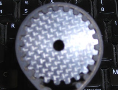

Už se tu někdo našel kdo to okolo dělal?? Nebo mam začít malovat a udělat první?
Aeroomni
Příspěvky: 1179
Bydliště: Zem
Příspěvek 20. 3. 2009, 3:13
No to je teda pakárna chvilku si s tim hraju podle
http://ulmer.invite.cz/php/pdf/g2.pdf
Muj řemen je TYP PowerGrip odhadnuto podle obrázku
Píšou Rozteč 5 Výška 3,81 Výška zubu 1.91 ale
moje kolo má 1.5 to je uplná blbost.

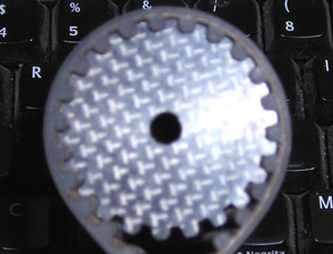

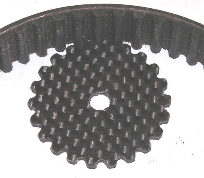

Kolo má být počet zubů 22 x vzdálenost 5 mm = 110/3,14=35 mm
Moje kolo má 34 a tím teorie končí a kopíruju moje kolo co mam v ruce.
Výška zubu a řemene odpovídá tvrzení PDFka
takže 34 hlavové na offsetu 1.91 dává 31,18 mm průměr patní kružnice a ta má obvod 94.8133 mm. 360/22
16,36363636363636363636 úplně krásný číslo nevím jak bych na děličce vyšel.. !!
Nikde není úhel zubu takže oměřuji vrchol zubu šířka 1,5 mm pata zubu šířka 2,5 mm
Z výkresu dále neplyne rádius u pat vrcholu zubu tak dávám od oka 0.5mm protože se mi to tak líbí:D
Kolo namalovaná a řežu z unihmoty carbon :) výsledek dostačující, viz foto ale jen proto, že to je to z gumy ještě tomu něco chybí, zdá se, že rádius u kořene je málo.. Co je na mém postupu zatím blbě??

Příspěvek 20. 3. 2009, 6:54
Ja to vyrabim tak, ze na profil zubu nesaham (bez ohybovych deformaci) a doladim jen spravny prumer (roztec mezi zuby). Nesedi to proto, ze prutaznost a deformace u ruznych materialu remenu je ruzna, na zaver neni naskodu krapet na prumeru remenice spis pridat, remen se casem lehounce spise protahne a omacka.
Pokus-omyl na sablone je nejlepsi zpusob jak docilit dobreho tunningu remenic.
Jeste jedna informace, volnejsi zub je lepsi nez tesnejsi u vyssich rychlosti hraje roli i vzduch, ktery nestaci pod tesnym remenem utikat pryc ze zubu. Vysledek je ze remen nedoseda dobre a skoro se vznasi nad remenici na vzduchovem polstari a opiraji se pouze boky zubu.
Je to trochu veda a moje remenice jsou pak nejlepsi v heli-tunnings, vsak vis... ;)

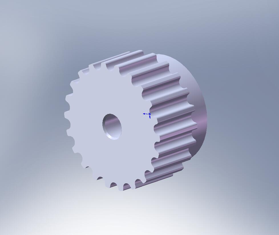

Zkus se podívat, jestli ti nepomůže obsah mé přílohy. Je to pro řemen Power Grip GT2 5M. Řemenice 22zubů viz. obrázek. (formáty STEP, SolidWorks, DXF)

Tak pridám jestě jeden odkaz:
http://www.zycon.com/Literature/223945/ ... %20HTD.pdf
Pro výpočet je nutno znát, nebo odhadnout o kolik menší musí být průměr řemenice. Liší se dle jednotlivých výrobců. Snad od 1,14 do 1,37 mm, tolik moje pátrání.
Takže pro 22 zubů 5M:
22x5=110
rozt. pr. = 110/Pí=35,01
Pr. řemenice = 35,01-1,14=33,87
Nástroj - rád. fréza R1,5 Speciál asi nikdo nemá
Technolodie - dělička -> převod 40:1 -> 40:22= 1 18/22 tj. 1 obrátka + 18 dírek na kotouči s 22 dírkami, případně násobek 36/44. (nepřepočítávej to na stupně - blbost). Na děličce vyjde snad vše buď přímo, nebo diferenciálně.
Hrubovat na hloubku 2 mm, potom vyosit o 0,05 mm a přidat hloubku na 2,08 mm a projet šlicht jedné strany. Potom vyosit na druhou stranu zubu o 0,05 mm a šlichtnout druhou stranu. Nejlépe celé kolo a pak přidávat.
Rádius na hranách 0,43 čtvrtkovou frézu asi nikdo nemá tak 0,5 asi málokdo, ta by se stejně musela upravit, aby nezabírala do R1,5. Při kusové výrobě to řeším sražení hrany a pak rádiusová šablona - pilník.
Tak si myslím, že podle tohoto to snad spočítáš a vyrobíš. Nebo je něco nejasné?
Toho sem se bál a ono to tak je! V podstatě to bylo jasný už když mi nepasoval první rozměr a musel jsem začít sledovat reálné kolo a řemen co jsme měl v ruce.
Zkoumal jsem to znovu a opět, je to kurník alchymie! Ten blbej pocit mám z toho, že ty zuby prostě musí bejt podseknutý ! Nesmí tvořit jehlan, ale obdélník. Jenže když udělám obdélník offsetem na vrcholu kruhu v místě roztečné kružnice, stejně ve finále dostanu jehlan, takže boky zubu musim u patní kružnice zúžit.... V podstatě je to logika - jestliže mám na natařeném řemenu U U U U U U U zuby rovnoměrně, na řemenici v kruhu už mi řemen jasně tlačí více na zub u patní kružnice ! Závěr je brutální - zub na této řemenici musí mít opačný tvar než na normálním ozubeném kole! \_/ \_/ \_/ \_/ \_/ \_/ a jeho vložením na kruh konečně dostanu rovnoběžky na bocich zubů! Cim menší mám průměr řemenic, tím více má řemen tenedenci zub na řemenici chytit a "vyštípnout" - tedy asi jak říká Pupík to musí pškně hustě brzdit - mít odpor jako kráva...
Ten soubor jsem sathnul diky pane! Ale je tam u paty zubu přesně to co mi překáží...
