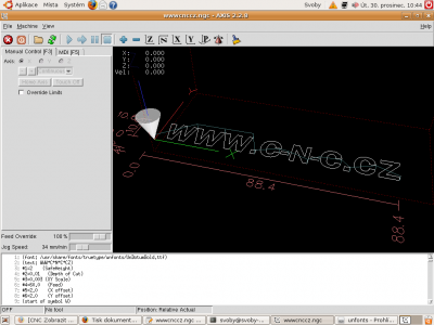

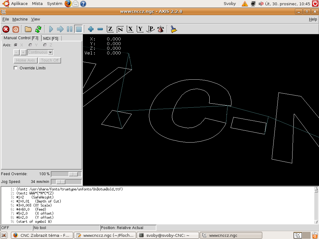

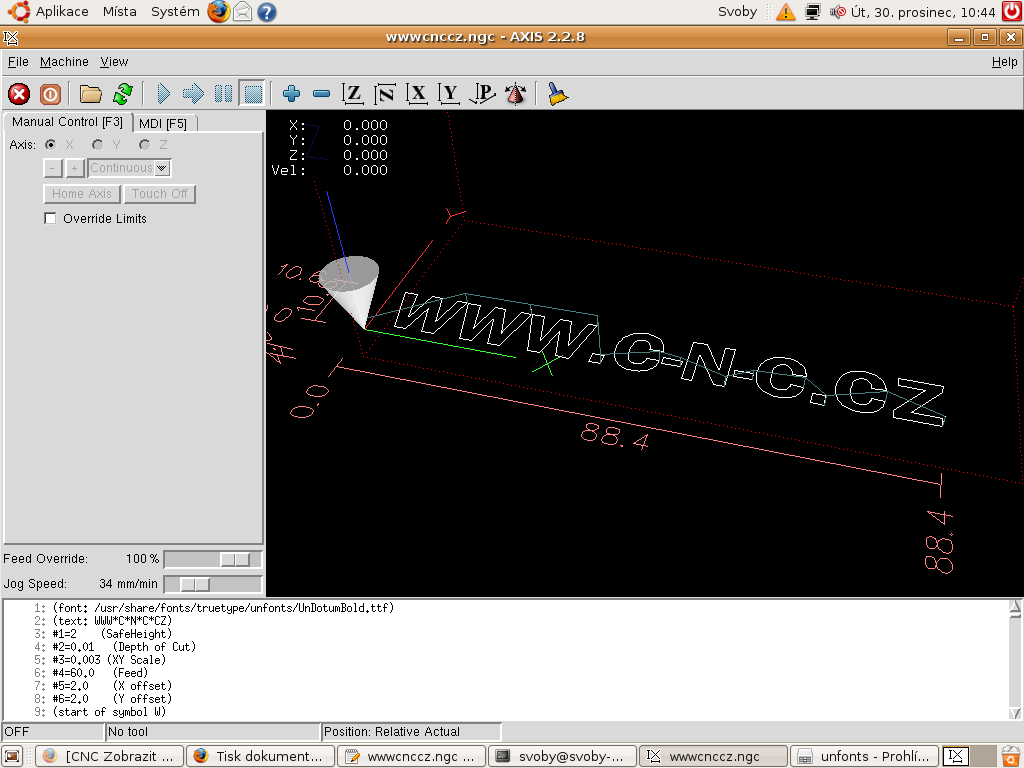

Jeste si upravite parametry jak vam to vyhovuje.
#1=2 (SafeHeight) zdvih Z-ka
#2=0.01 (Depth of Cut) hloubka frezovani
#3=0.003 (XY Scale) meritko
#4=60.0 (Feed) posuv
#5=2.0 (X offset)
#6=2.0 (Y offset)
Mozna vam nebude stacit pocet radku v terminalu. Pak staci jen v Upravit/Aktualni profil/Rolovani nastavit potrebny pocet radku.

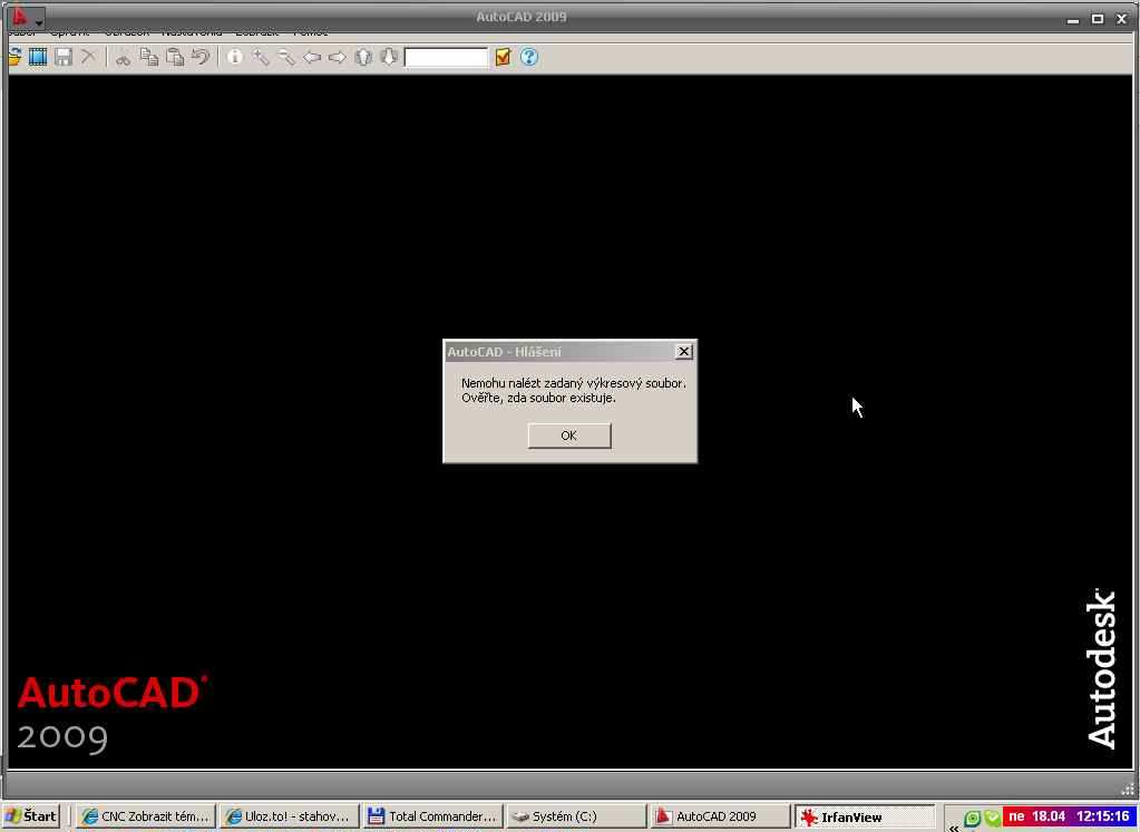

Písmo s českou diakritikou. Nepodařilo se mě ho sem vložit takže takto: http://www.ulozto.cz/4564820/txt.shx
pájač
Příspěvky: 1115
Bydliště: Levice
16. 4. 2010, 5:17
A v akom programe to ide otvoriť ? Nejako sa mi nedarí . :(
Nemáš CNC - nič neznamenáš.
http://www.fishpol.sk
Martin P
Příspěvky: 112
Registrován: 7. 3. 2009, 12:01
Bydliště: Pržno
18. 4. 2010, 10:18
Třeba autocad.
pájač
Příspěvky: 1115
Bydliště: Levice
18. 4. 2010, 10:49
Neviem , ale výsledok mám takýto :
