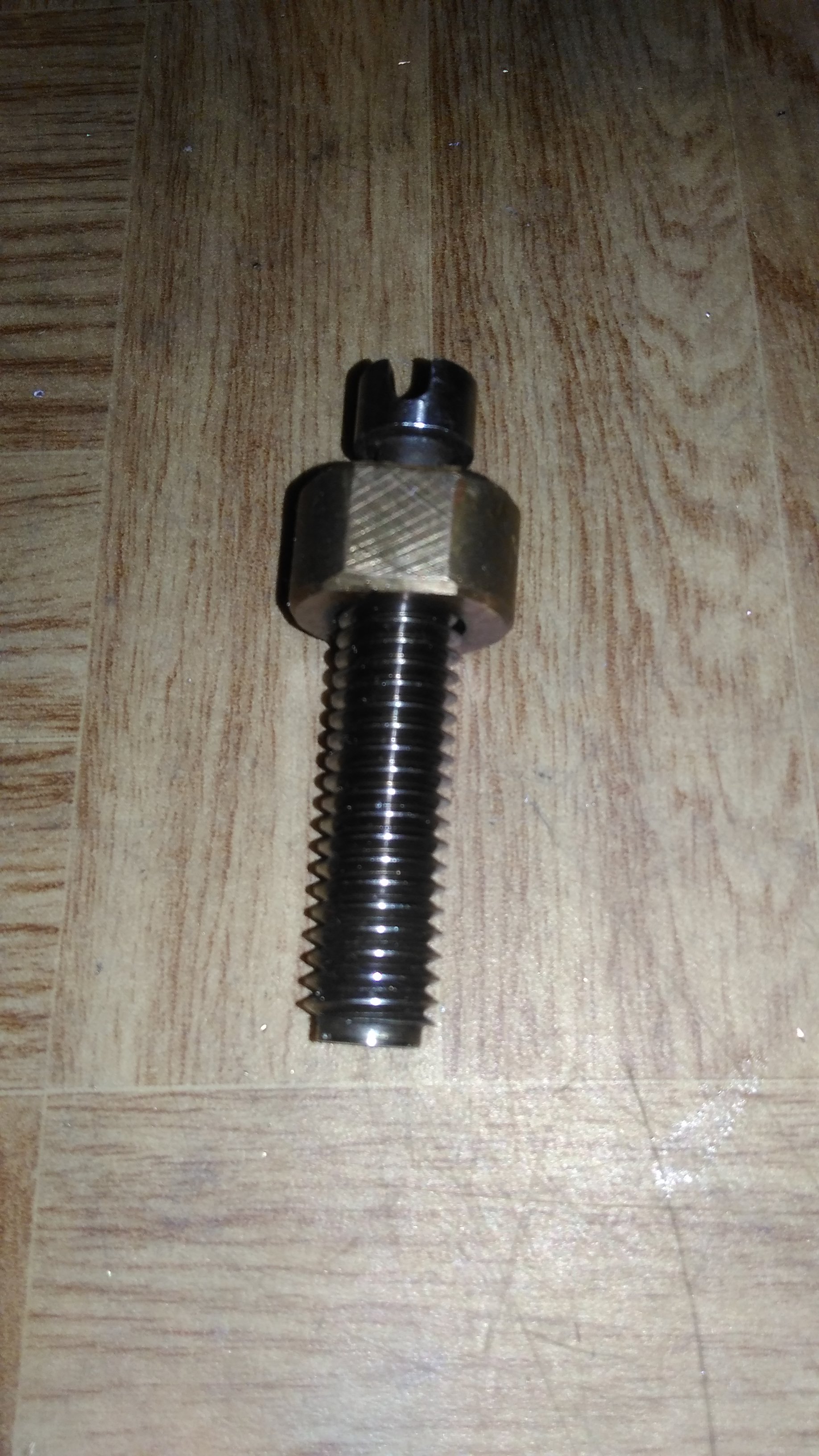

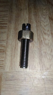

Tady je ten výměnný vodicí šroub s maticí - pro každé stoupání musí být jiný, stoupání na šroubu je dvojnásobek řezaného závitu (tj. třeba pro st. 1 řezaného závitu má šroub st.2). Matice stačí CuSn6 nebo 8 (jakýkoli slušný bronz), šroub je třeba aby byl tvrdý, závit broušený, protože jinak se to za chvilku oběhá a pak to funguje mizerně (vůle vadí, nesmí být). Ideální na ten šroub je 2002, pokud člověk počítá s omezenou životností (tak třetina oproti 2002) jde použít Stabilka, u které je výhodou, že se závit nesrovnatelně líp brousí. Rozumná vůle (jak to nabrousit) u nového - tak max 0.03 - 0.05
Tvar (ta drážka v hlavě) je pro unašeč toho "rychlovýměnného" :mrgreen: systému, dolní čelo šroubu musí být slušné (taky se to o něj opírá), matice je ofrézovaná podle rozměru těch bočních vodítek, míra přes čela odpovídá rozměru mezi těma odpruženýma vodícíma deskama).

milan584 píše:Tady je ten výměnný vodicí šroub s maticí - pro každé stoupání musí být jiný, stoupání na šroubu je dvojnásobek řezaného závitu (tj. třeba pro st. 1 řezaného závitu má šroub st.2). Matice stačí CuSn6 nebo 8 (jakýkoli slušný bronz), šroub je třeba aby byl tvrdý, závit broušený, protože jinak se to za chvilku oběhá a pak to funguje mizerně (vůle vadí, nesmí být). Ideální na ten šroub je 2002, pokud člověk počítá s omezenou životností (tak třetina oproti 2002) jde použít Stabilka, u které je výhodou, že se závit nesrovnatelně líp brousí. Rozumná vůle (jak to nabrousit) u nového - tak max 0.03 - 0.05
Super, diky moc za foto i perfektni vysvetleni. V mem pripade se chystam na serie M3 a M5 zavitu do 6063 a 6082. Az budu v dilne, musim se poradne podivat, co tam vlastne mam za kolecka na pohonu a jaky vodici sroub. Vzhledem k tomu, ze tam ted je upnuty nejaky mensi zavitnik (asi M3) od predchoziho majitele, muzu uvazovat, ze vodici sroub pro M3 mam z krku (pokud to provozoval spravne). Pro M5 se budu muset poohlednout po prevodovych koleckach a vodicim sroubu s matici. Druha moznost je odstarnit pevne spojeni hnaci hridele a vodiciho sroubu pro posuv, ktery by se musel honit extra motorem (treba vhodnym krokacem) a rychlost posuvu a reverzovani si osetrit vlastnim ovladanim. Ted se jen rozhodnout, co je mensi zlo :-) P.S.: moc dekuju i za instruktaz ohledne toho pruzinkoveho mechanismu.

To, že tam je šroub pro M3 poznáš celkem snadno - musí mít stoupání 1mm (neb M3 má 0.5) - takže stoupání na tom vodicím šroubu v mašině musí být stejné jako na obyčejné M6 (protože M6 má 1) - odhadnout to pak porovnáním s obyčejnou šestkou jde samozřejmě i od oka, měrky netřeba.

ne, že bych byl pesimista - ale ta závitovací vazba musí být fakt (u této koncepce závitořezu) přesná, jinak to bude mršit ty závity. Pokud bys chtěl pinolu (axiální posuv - to vřeteno) honit externím driverem, tak samozřejmě by to šlo - ale musí to být "něco", co by to zvládlo - takže třeba by tam musel být kodér na vřetenu a linuxcnc běžící v tvrdé závitovací vazbě, s tím, že překročení momentu by dělalo předčasnou reverzaci či dokonce nějakou vyšší logiku. To podle mě nebude nic jednoduchého na dobastlení do standardního linuxcnc.
Mechanicky to dobastlit do toho závitořezu taky nebude nic úplně triviálního (není v tom místo), takže bych nevymýšlel pípoviny a nechal si někde udělat (nebo sehnal) ten vodicí šroub.
