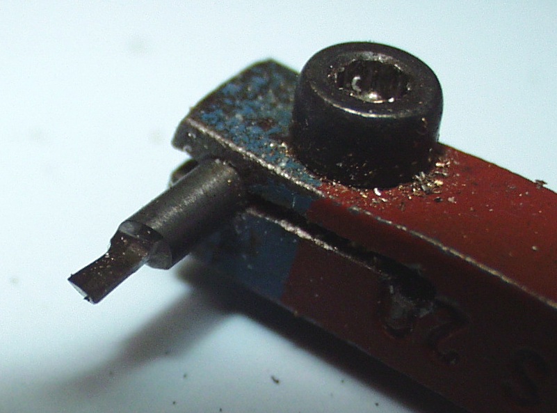

No, ono to vlastně není lapování (tj. obrušování volným brusivem) ale běžně se tak tomu říká. Používají se na to nástroje http://www.diapraha.cz/index.php?page=o ... p=nastroje (úplně dole na stránce) a rovné plochy soustružnických nožů se tím dají vyhladit až do lesku. Někdy to hodně pomůže kvalitě povrchu.

Jestli myslíš lešticí kotouč tak to raději ne, ten úplně zničí (zaoblí) břit. Možná to tím nějak jde ale neumím to.

To bych neradil,
lapuje se to diamantovými brousky ale ideální je už brousit diamantem. U Tebe je ale problém, že ten profil z drátořezu (na hřbetu) nebude nikdy takový jako výbrus. Řekl bych že to je příčina těch rýh. Dře to nejspíš někde těsně za hřbetem. Zkusil bych možná nůž podložit tak, aby se hřbet dostal dál od obrobku (nůž nebude vodorovně).
Ta trubka není moc dobrá kvůli nerovnoměrným vlastnostem povrchu, což je daný tvářením při výrobě. Ale tohle se může různě lišit. Určitě bych pokud to je možný šel spíš do nějaký slitiny s olovem aby se to drobilo...

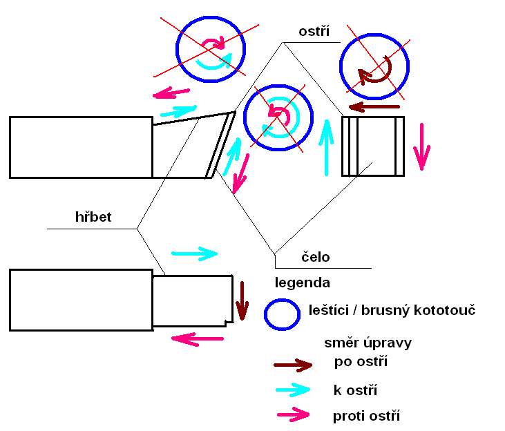

Engineer píše:Zkusil bych možná nůž podložit tak, aby se hřbet dostal dál od obrobku (nůž nebude vodorovně).
Můžeš to nějak namalovat já si to nedokážu představit.
Engineer píše:Ta trubka není moc dobrá kvůli nerovnoměrným vlastnostem povrchu, což je daný tvářením při výrobě. Ale tohle se může různě lišit. Určitě bych pokud to je možný šel spíš do nějaký slitiny s olovem aby se to drobilo...
Takže nějaká automatová mosaz ?

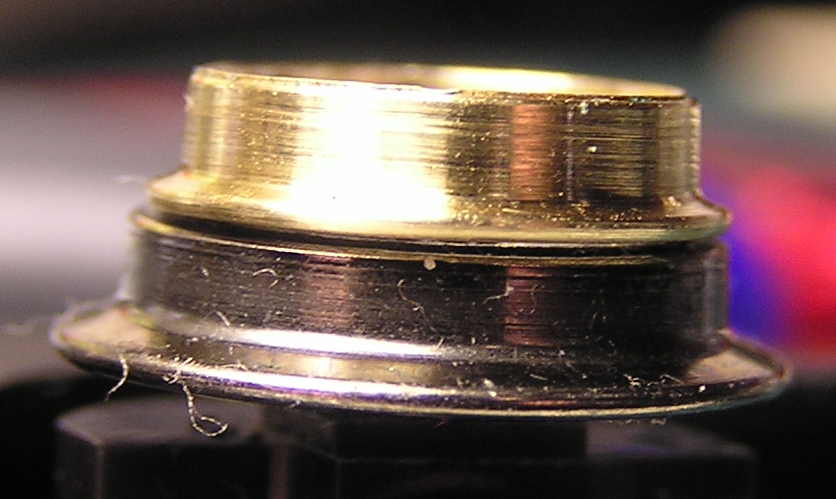

Ještě obrázek s porovnáním k továrně vyrobenému.
Porovnání továrního a udělaného profilu

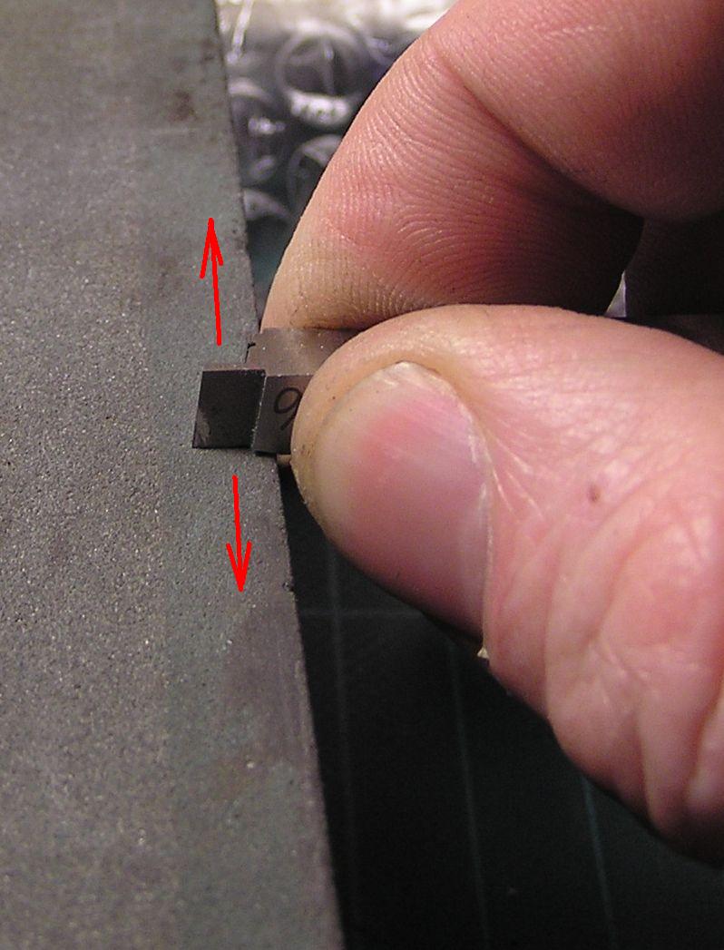

Zmínili jste to lapování. připojuji obrázek a prosím o případné vysvětlení jak při tom lapování postupovat.

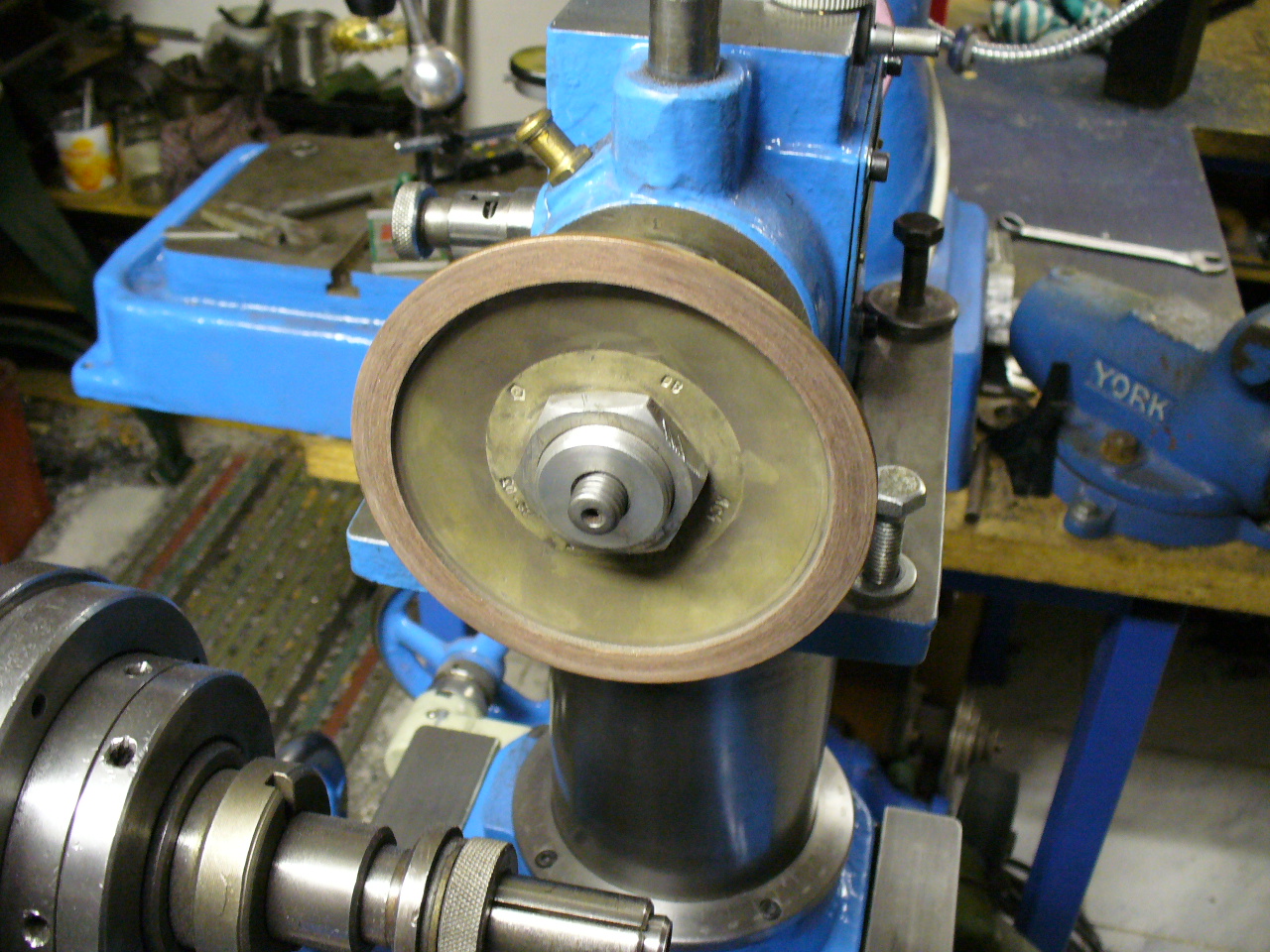

Normálně nahrubuju nůž na klasický brusce ,pokud potřebuju větší úběry (řežu) na flexe obrousím si jakžtakž úhly který potřebuju a potom to zabrousím na diamanťáku na kameníčku.Pokud není kameníček tak samozřejmě že ten kotouč jde nasadit i na normální brusku s 2800 otáčkama (5600 je lepčí :wink: ) ale i tak to jde. Celý nůž na tom kotouči perfektně jemně dobrousím ,protože ten diamant mě neudělá hrubé ostří.
břit pak obtáhnu ručním brouskem (třeba červenej na kosy) nebo břidlicí tak že se s tím ostřím v poho oholím :lol: .
Vytáhnu normálně jehlu tak jako bych brousil nůž staré do kuchyně :wink:
Rozdíl v řezu mezi nožem nabroušeným na hrubým kotouči a na diamantu a ručně dokončeném při soustružení bych přirovnal k jízdě na tříkolce ve třech letech na hřišti mateřské školky a jízdě s S-maxem po dálnici :lol: :wink:

Tumlík to popsal myslím poměrně dobře. Bohužel Dremelka s kotoučkama či nějakej jinej podobnej přístroj na tohle vesměs nestačí.
Já mám jako základ ostřičku Agaton s cca 10000 RPM a k tomu ještě nějaký další brusky. Dokuď jsem tohle vybavení neměl a brousil na obyčejný dvoukotoučový brusce tak jsem taky pořád bojoval s povrchem obrobků. Ne že bych dneska občas taky neměl nějakej problém, ale to Tumlíkovo srovnání sakramentsky sedí.... :wink: :lol:
Kvalitní ostří je pro jemnou mechaniku naprostej základ.
Pokud chceš, tak se někdy přijeď podívat a já Ti ukážu jak se to dělá protože popisovat a malovat obrázky na tohle nestačí (nemáš to ke mně myslím až tak daleko) :wink:

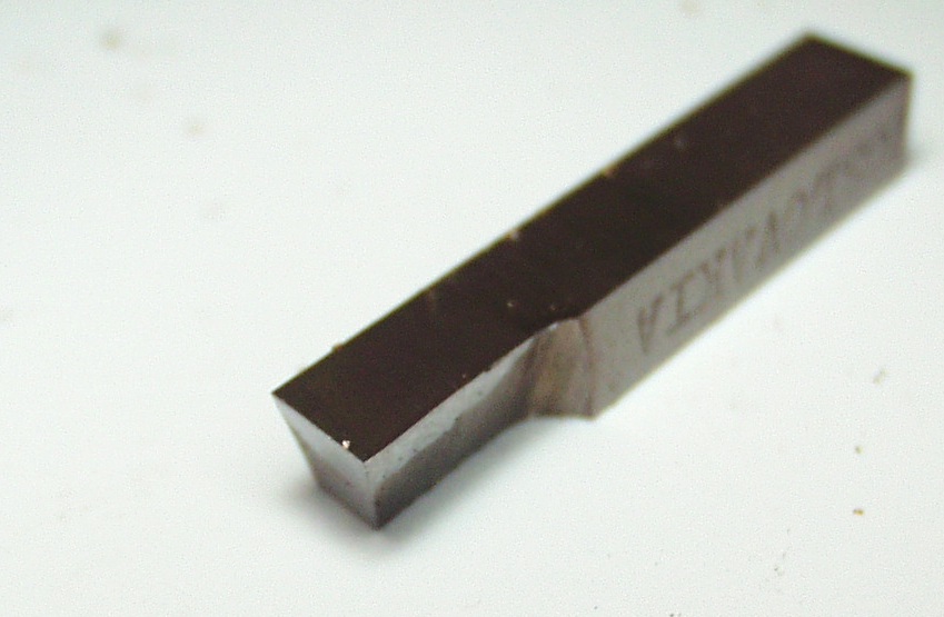

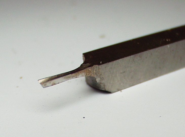

Pro ilustraci nějaký nože....

Kotoučovou brusku mám. Ale nejde mi o to brousit tvarový nůž ale zalapovat ;-)
Takže jestli mi Ty nebo Tumlík řeknete něco o kameníčkovi tak na mne mluvíte řečí cizího kmene. :wink: :wink:
Jestli to dobře chápu tak to myslel takhle.
Jestli ne tak dejte vědět ;-)

kup si nejlepe za stovku takovej ten mikroskop v propisce, to bohate staci
pak se tim jukni na brit toho noze a pochpis co se ti kluci snazi vysvetlit
uvidis tam brazdy jak cerstve zasazeny brambory
to vsechno musi pryc
celkem v pohode lze i rucnimi diamantovymi brousky paklize tam jsou rovne plochy (i kdyz na radeco asi uz nebude uplne idealni)
proste tu oranici z toho musis dostat pryc

Takže podle toho jaké brázdy tam uvidím tak kolmo na ně mám mám obtahovat abych je srovnal ?
