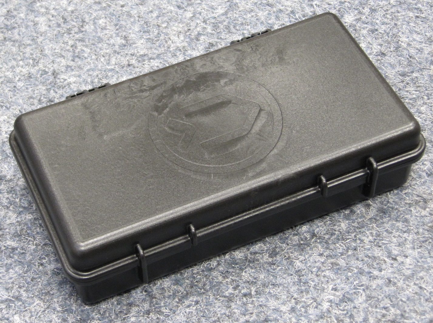

Jak vyrobit formu?
A jak silný lis máš k dispozici?
Záleží na obsahu skla v materiálu plastu. Vstřikovací tlak může být i 50MPa, v kombinaci se sklem by duralová forma moc dlouho tvar nedržela. Ale mohlo by se to zkombinovat, udělat do pevný desky z 1.2312 vnější tvar a v pohyblivé kapsu pro duralový tvárník. Naproti vtoku kalenou vložku, aby se to tak moc nevyžíralo. Záleží kolik závěrů to má zvládnout. Dural lépe vede teplo, tak by se dal i zkrátit cyklus, oproti ocelové vložce. I když u malosériové výroby to tak velký vliv na cenu výlisku mit nebude.

hliníková ee ale buď to duralová a nebo je to speciální slitiny podobná duralu na konkrétní názvy a pevnosti v tlaku se ti zeptám
jinak běžné tlaky ve formě na cm2 jsou u
polypropylénu 300-500kg/cm2
polyamid....700-1000kg/cm2
polykarbonát 1100-1500kg/cm2
hodnoty z hlavy a z praxe
prakticky prototypové formy z duralu ten tlak snáší, ale problém je pokud dojde k přeteční do dělící roviny či tvaru a následně opakovanému přetečení materiál se zamáčkne a další díly jsou s přetokem, který se musí odstraňovat
pokud máš pak výrobní formu, u které je dutina kalená na asi 60Hrc tak nedojde k nevratné deformaci materiálu ani při špatném seřízení lisu a vypadne z formy doslova plachta...je to způsobeno nejen tvrdosí materiálu formy, ale určitou pružností uzvíracího mechanizmu lisu
ty si nastavíš uzavírací sílu dejme tomu na 50 tun a vstřikuješ do formy polymid kdy vstřikovací tlak naroste například na 1000barů zdůvodu špatně nastavené dávky
když máš správně nastavenou uzavírací sílu tak uzavírací mechanizmus zapruží a nadbytečný materiál vyteče z dělící roviny navíc stroj omezí maximální nastavený tlak.
takže nedojde k poškození neni lehké to popsat srozumitelně
asi tak by se to dalo popsat dá se i relativně velké množství kusů 10 000 i víc nalisovat na duralové formě aniž by došlo k poškození, ale stačí jediné špatné nastavení, nebo přivření nevypadlého kusu například při prvním vzorování a dojde k nevratné deformaci v dělící rovině

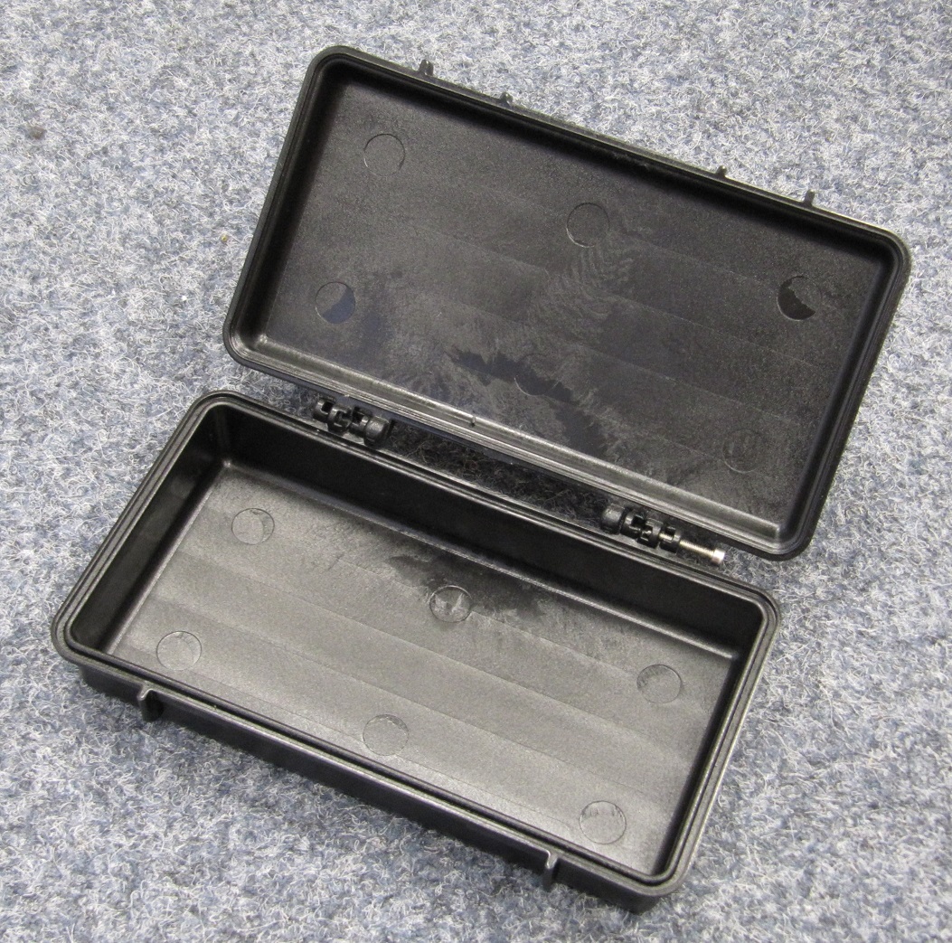

Dík za rady, kolega nakonec formu udělal z té nekalené 1.1730 (kvůli ceně a taky trochu proto, že jsme ji měli na skladě) a už vylisoval prvních pár zkušebních kousků. Inu, jak mi onehdá "4rest" radil, ať neděláme plastové krabičky, že je to návykové, tak jsem na něj nedal
Vy potápěči jste stejně divný ,do neoprénu vám teče ale krabičku na blbosti chcete vodotěsnou
