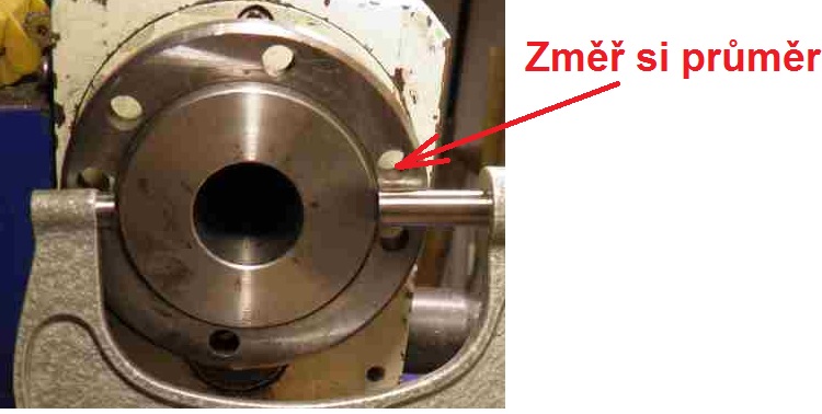

oscar píše:super!
jako naprosty zacatecnik se zeptam zdali existuje nejaky funkcni postup jak presne vyvrtat ty tri otvory pro srouby bez delicky?
No možná někdo něco vymyslí lépe - ale asi bych to viděl tak, že si vyneseš na polotovar kružnici středů otvoru - spočítáš si vzdálenosti - a orýsuješ oťukneš a vrtáš.
Samozřejmě zde platí min 3x měř a jednou oťukávej, vrtej (řež).
Nicméně pokud bys přijel na výměnu zubů můžem ten polotovar vyrobit pomocí přípravku

oscar píše:super!
jasně CNC :D

Zdenek:
1. toho orysovavani a nasledne nepresneho dulcikovani a jeste nepresnejsiho vrtani bych se rad vyvaroval :)
2. to si nechavam v zasobe, ale ja chci sam. :)
RaS:
to by asi slo, nechavam si to jako posledni moznost.
chtel bych radu typu vysoustruzis stredovou diru,
za ni to nasadis na trn, upnes do suportu misto kudly a pomoci nejake aretace po 120 stupnich vrtas na soustruhu.

1. 12. 2017, 10:59
stejně to celé sedí na osazení ty díry když ti utečou 0,5mm tak se nic neděje.. takže nějakej důlčik je uplně v pohodě..

oscar píše:Zdenek:
RaS:
Pokud to budeš mít chycený a kružnici, udělej si doraz na paknu a budeš mít přersně 3 body v kruhu.
Samozřejmě hezky bod po bodu a mít třípaknovku.

1. 12. 2017, 11:16
Jak píše RaS - určitá vůle tam je - schválně si změř průměr otvoru pro upínací šrouby příruby ;-)
Viz obrázek
Nejpřesněji !?
Pak by sis mohl vytočit vodící futro do tohoto otvoru pro hrot, kterým uděláš důlek.
Nejlépe na sundaném vřeteni, ale pokud to dobře vymyslíš půjde to i na vloženém ;-)
